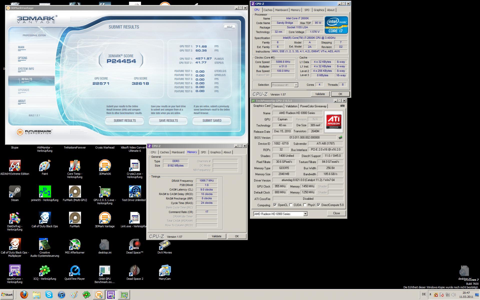

Hier hab ich mal einen Testdurchlauf mit 3DMark2011 bei 4500MHz CPU-Takt gemacht... (mehr will ich der CPU nicht zumuten :))
Ansonsten gehen Deine 2 x 5850er schon ziemlich gut !
@ koe80
Laut deinem Screen hast Du Deine MSI auf eine 6970 gemoddet... Ging das relativ einfach und hat die Karte ein Dualbios?
Aua, warum so viel CPU Spannung? 4GHz sollten doch auch bei 1,175V primestable drin sein, selbst wenn du ne absolute Gurken-CPU erwischt hast.

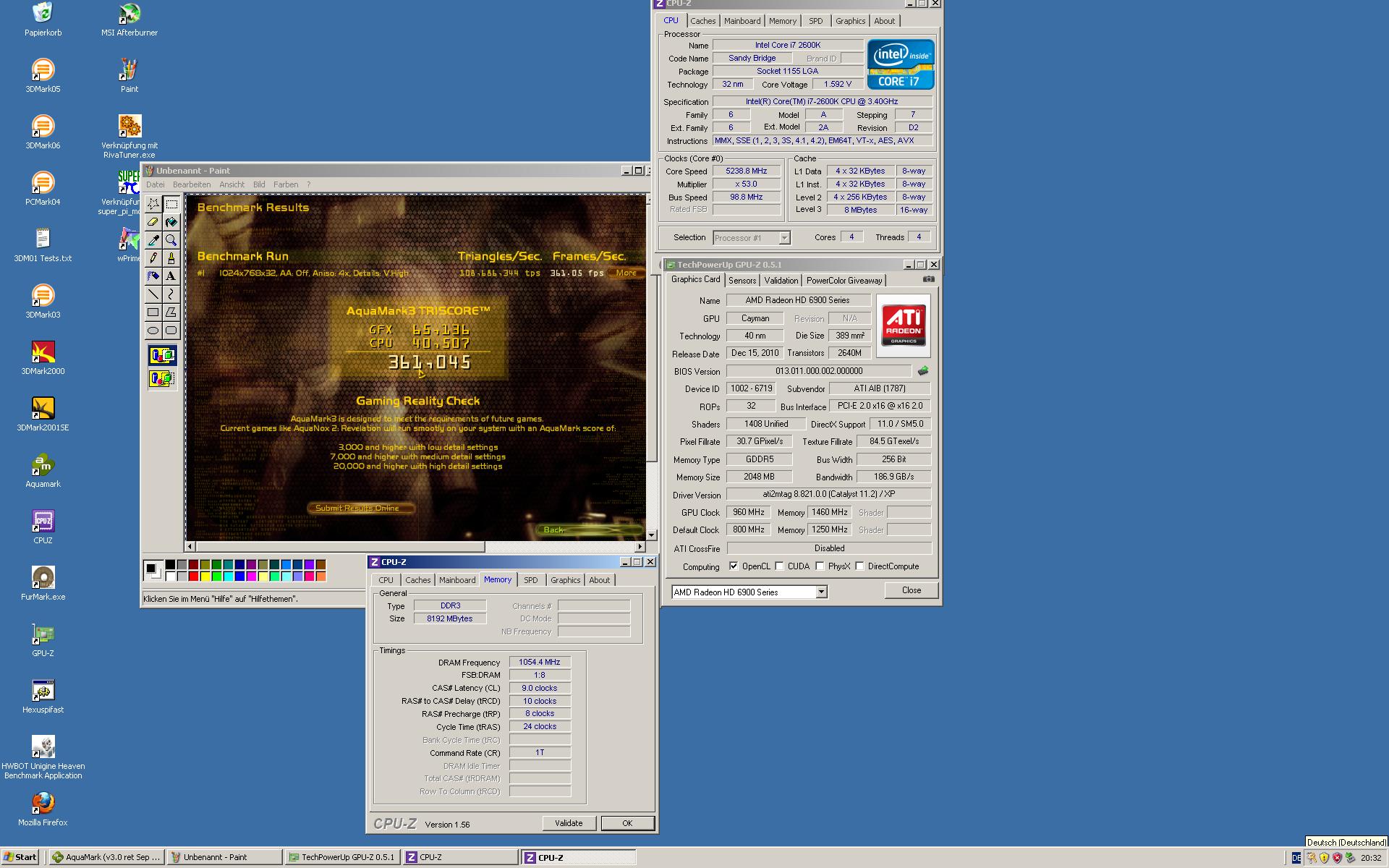

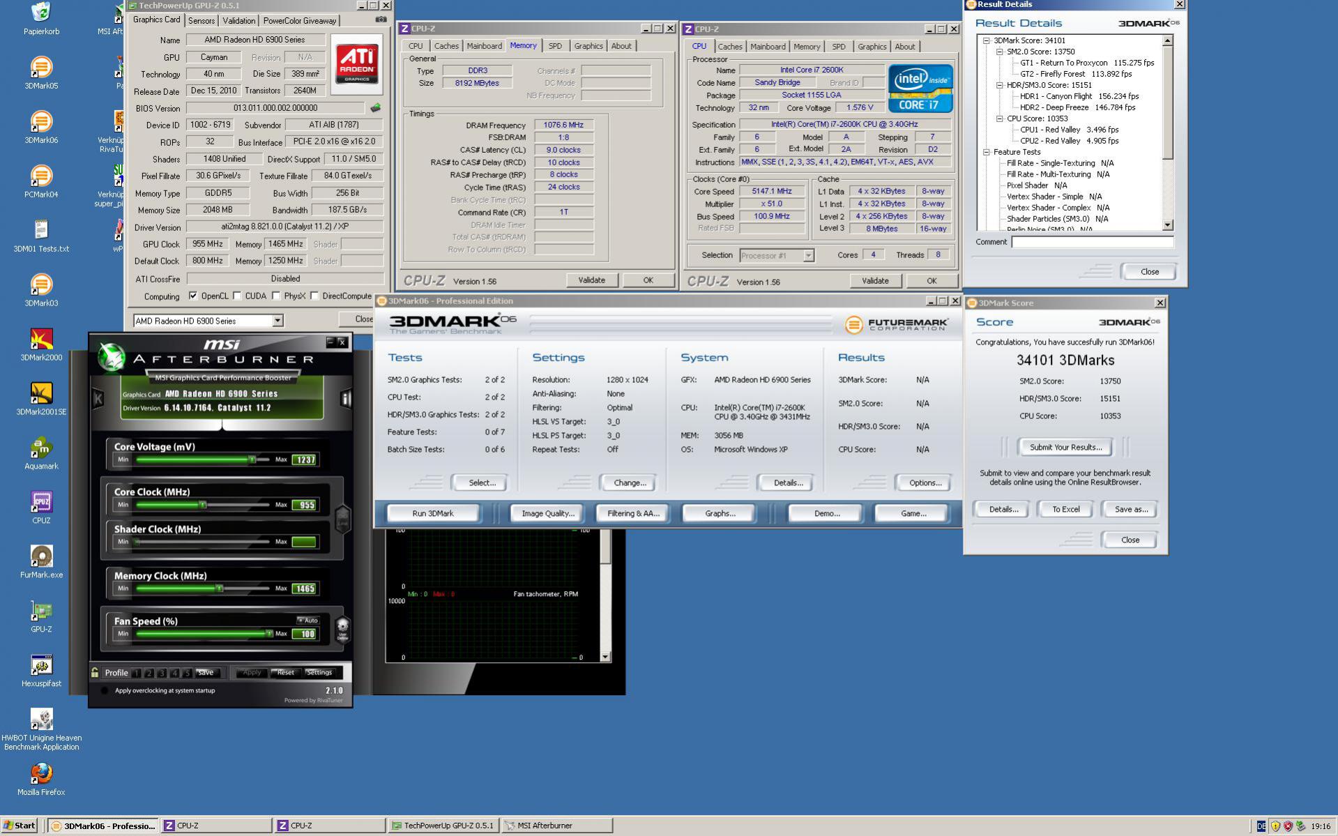

// Ach ja, ich hab ja auch mal ne 6950er gebencht :D Hier ein paar Scores. Lief aber nicht soo Hammer, 1,174V und 945MHz Benchtakt waren drin, für wesentlich mehr Spannung hatte der Club 3D Kühler nicht genug Power.

Die CPU im Screen läuft nicht mit 4GHz sondern mit 4,5GHz und wurde nur zum Benchen hochgetaktet...
