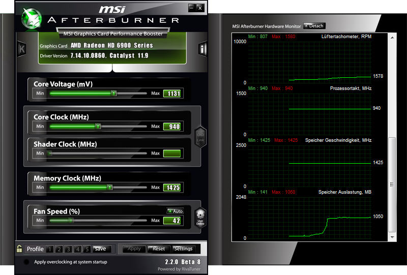

Gibt es eine Möglichkeit sich die aktuelle Auslastung des Rams per MSI Afterburner anzeigen zu lassen und ist es möglich auch die Werte der CPU ins OSD zu bekommen?
Die Werte für die CPU musstdu dir das core2duo temp plugin installieren, Memauslastung geht nicht.
Doch, mit der Version 2.2.0 Beta 8 funktioniert auch das Auslesen der Speicherbelegung* - siehe Anhang.
*falls damit das V-RAM gemeint sein sollte, regulärer (System-)Hauptspeicher geht nicht.
