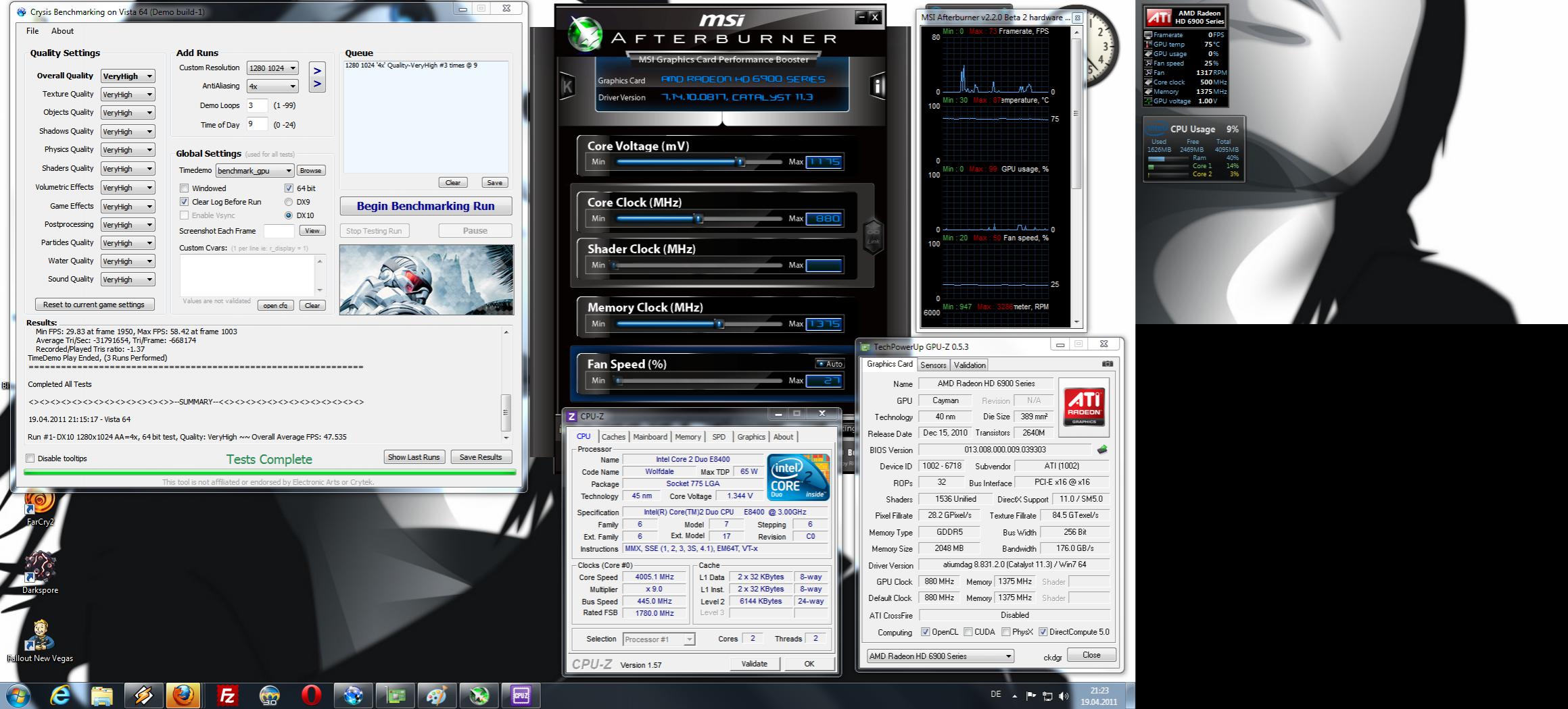

ich habe mal den Spaß auch ausprobiert nur das ich bei mir die spannung auf 1,175v gelassen habe und halt wieder die mhz auf 950 gesetzt habe und den lüfter auf 100% gestellt habe. Dabei passierte was was mir eing. etwas spanisch vorkam ich hab das ganze mal mit occt getestet damit ich die werte im auge behalten kann. Folgendes ist passiert:
0-1 minute
Am anfang passierte noch nicht viel Temp ging auf 65 Grad bei 100% lüfter hoch und blieben dabei stabil. Die Mhz waren voll ausgelastet bei 950Mhz.
nach einer Minute
hielt für ca 10-20 sek der test an man konnte nichts mehr auf dem rechner machen weder klicken noch etwas schließen.
nach 1:20 Minute
kurz darauf wurder der bildschrim für 1sek schwarz und der amd driver meldete sich das dieser nicht mehr richtig funktionierte und wieder herrgestellt wurde. Komischer weiße lief ohne wenn und aber der Test im Hintergrund weiter.
nach 10 Minuten
Der Test lief immernoch und es kammen keinerlei neue fehlermeldung oder was anderes ich entschloss mich kurz darauf den Test zu beenden.
Was mich nun total verwundert ist folgendes:
950 Mhz 1,175V lüfter 100% kurzer einbruch und test lief danach weiter
950 Mhz 1,175V lüfter standart einst. System brach nach ein paar minuten zusammen.
Wie kann es sein das der Test trotz kurzen Fehler ohne Probleme weiter lief aber wenn der lüfter standart eingestellt ist gleich das ganze System zusammen bricht. Ist es möglich das garnicht die Grafikkarte das Problem ist sondern die Treiber ???

Spannung zu niedrig. Habe die selben Probleme wenn ich bei einer meiner Karten die Spannung ein wenig zu niedrig ansetze. Prinzipiell sieht das bei mir so aus:
minimal zu niedrig => Anwendung crasht nach einiger Zeit
etwas zu niedrig => PC hängt manchmal, Treiber crasht
einiges zu niedrig => PC hängt komplett, entweder mit hübschem Muster auf dem Schirm oder einfach nur Schwarz
Probier mal 940Mhz, oder 950@1,2V.

greni ich will dir ja nicht den tag versauen aber fakt ist nunmal das du eine schlechte gpu erwischt hast... das liegt nicht an den treibern, das liegt einfach an deiner gpu!
beispiel?
meine erste hd6950 machte die 1000mhz mit 1.18v
also ich die zweite dazukaufe wollte das system mit den 1.18v den crysis bench nicht mal starten, ich wurde sofort auf den desktop zurück geworfen. bei 1.25v das selbe.
erst bei 1,29v!!! wollten alle test einwandfrei durchlaufen.
was sagt uns das?
meine zweite hd6950 braucht halt 1.29v um die 1000mhz zu knacken
ist halt nunmal leider so... kann man nix machen.
die einzigste möglichkeit wäre eine neue graka zu kaufen und zu hoffen das diese mehr takt hinkriegt bei niedrigeren spannungen, wobei noch nichteimal sicher wäre das du eine bessere grafikkarte erwischst
das ist nunmal bei hardware so..
ich zumbeispiel hatte mit meiner CPU extrem viel glück, die macht die 4.8ghz bei 1.352v ohne probleme und die 5.0ghz bei 1.392v.
gabbas 2500k macht die 5ghz aber erst mit 1.46v mit (wenn ich das erwähnen darf)
gabba hab dein post aus dem sandy thread gelesen
sorry ^^
ist halt ein glückspiel
wir hatten das fast schon von a-z durch gekaut. die 950mhz will seine gpu erst ab ca 1.27v stabil berechnen aber unsere greni mag das leider noch nicht so wahrhaben...
ist nichts gegen dich dude aber da kann man leider nix mehr machen...
