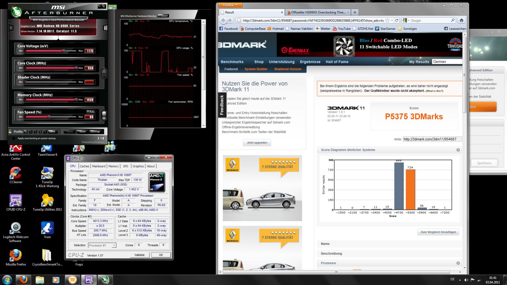

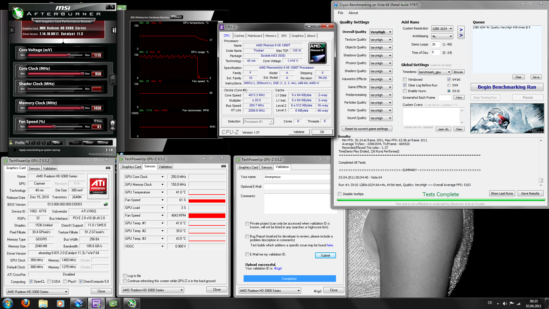

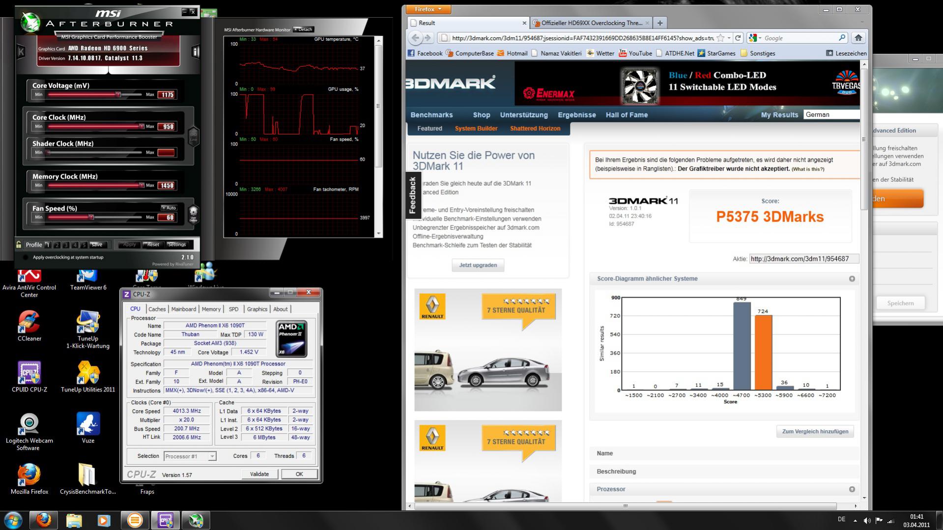

AMD 6970 | 950MHz | 1450 MHz | 1.175V | WaKü | 4fsgd | pR0o0 | Post #92
Ich habe mal meine CPU auf 4,0GHz übertaktet, neue Lüfter für den Mugen 2 und neue WLP.
Sieht einwenig besser aus als vorher, aber trotzdem ein großer Abstand zwischen euren Angaben.
EDIT:@GaBBa-Gandalf: Ich konnte den 3DMark11 endlich durchführen, ich war nicht der einzige der das Problem hatte, man musste nur den vCore erhöhen, dann hat es geklappt. Also meine Werte hab ich unten auch gepostet
mfg pR0o0
