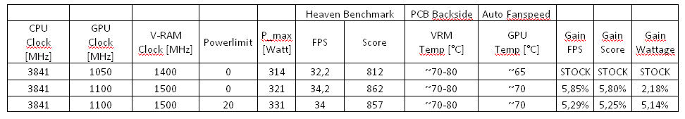

Ich habe jetzt mal mit Heaven gebenched und mit die Rückseite der Karte gemessen.
Also sehe da zB nicht, dass meine Karte ein Powerlimit hat. Müsste sie sonst nicht auf PL=0 zB limitieren weil die GPU nicht genug Saft bekommt? Ist jetzt auch von 6 Benchmarks und beim Zocken nix mehr abgestützt. Also ich verstehe es nicht.
Ich glaube für die 5% mehr Leistung lasse ich es einfach. Da mein Spulenfiepen immer schlimmer wird, werde ich das arme Ding wohl bis nächstes Jahr schonen.
Wenn auf der Rückseite der Spawas/VRM maximal 80°C waren, werden die Dinger ja wohl nicht ihre 130°C Betriebstemperatur überschreiten, oder?
Warum hast du den mit powerlimit +20% weniger FPS und punkte dafür aber mehr verbrauch?
