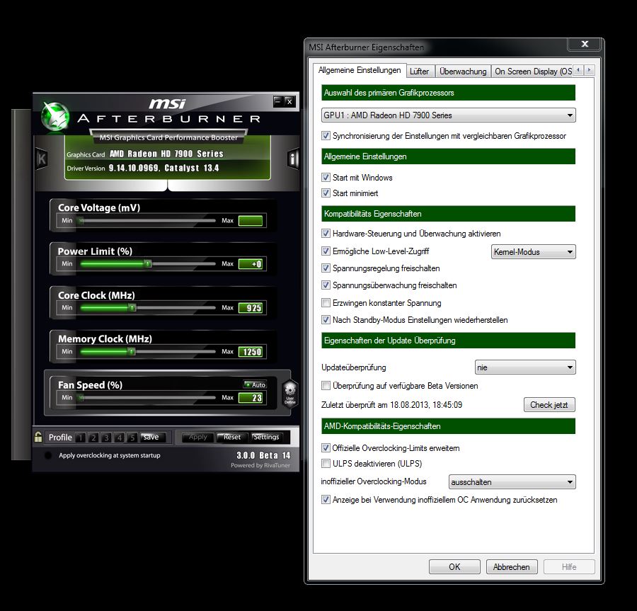

Habe mir folgende Karte gekauft (KLICK) und würde sie gerne ein wenig undervolten, dies gelingt mir aber leider nicht mit dem Afterburner :-/

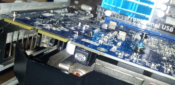

Gleichzeitig habe ich noch einen kleinen Button, welcher aber leider nirgendwo beschrieben wird ( kein Handbuch :freak: , siehe Anhang 1).
Im Afterburner kann man soweit alles einstellen, nur die Core Voltage lässt sich partout nicht ändern.
Bisherige Vorgehensweise und Software:
- Catalyst 13.4
- MSI Afterburner 3.0.0 Beta 14
In den Settings wurden alle Häckchen für die Spannungsregelung und Überwachung aktiviert (siehe Anhang 2).
Die DLL Dateien wurden direkt in den Afterburner-Ordner geschoben sowie die *.cfg mit der EULA etc. versehen.
Vlt. könnt ihr mir ja einen Tipp geben wie man die Spannung mit dem Afterburner umstellen kann (mit Trixx scheint es zu funktionieren, aber wofür zwei Tools, wenns auch mit einem gehen sollte :-) )

Untervolten mit MSI ist Käse,geht zwar mit "erzwinge konstante Spannung" dann liegt aber die Spannung auch im Idle Takt an.
Zum untervolten nehme Ich Trixx von Sapphire ,da ist Spannung von 0,8V-1,3V wählbar.
Von HIS iTurbo geht zwar auch aber nur minimal 0,972V Spannung.
Am Powerlimit habe ich von beginn an nichts verändert, wozu auch ...
@frkzid;
schau mal mit AIDA64 welcher Controllerchip auf deiner Karte ist. Kannst die Freeware nehmen, der Chip wird im Reiter "Sensoren" ganz oben in der Liste als GPU-Sensortyp angezeigt. Wenn du nen ADP4100 hast, geht das mit der VCore nicht, da der Chip sich vom Afterburner und jeder anderen Software nicht ansprechen respektiv manipulieren lässt.
