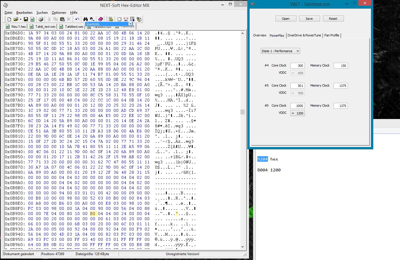

Habe das mit dem VBE7 versucht, allerdings wurden die von mir geänderten Werte nicht übernommen. Habe auf meinem BOOT-Fähigem USB Stick das Backup drauf ;-)
@nVVater, ich hänge dir mal mein Original Bios dran vielleicht funzt es ja dann mit den von dir geänderten Werten ;-)
Deine karte hat ein spannungs Controller den keiner der *üblichen* tools kennt
Ich kann die spannung aber höher stellen, nur kostet das ein wenig Arbeit.
Da ich die Spannung manuell heraussuchen muss.
Werde dir morgen das neue BIOS geben
edit:
Habe jetzt doch schnell gemacht
Note: Benutzung auf eigene Gefahr!
  • Nithoeggr20.7z
    Nithoeggr20.7z
Ah... dann ist es kein Wunder, dass VBE7 usw. nichts finden bzw. nichts ändern.
Vielen Dank für die Hilfe :-)
Ich werde es mal ausprobieren und falls es nicht funktionieren sollte, flashe ich mit dem Backup wieder zurück. Dann wird es warscheinlich darauf hinaus laufen, dass ich mir Irgendwann die R9290x oder evtl. das Nachfolgemodell holen werde. Im Moment läuft ja das meiste noch auf höchster Auflösung.

So, ich habe das jetzt mit 1.2Volt probiert. Allerdings lässt sich die Karte trotzdem nicht über 1050, 1375 übertakten. Deswegen habe ich wieder das Originalbios draufgeflasht.
