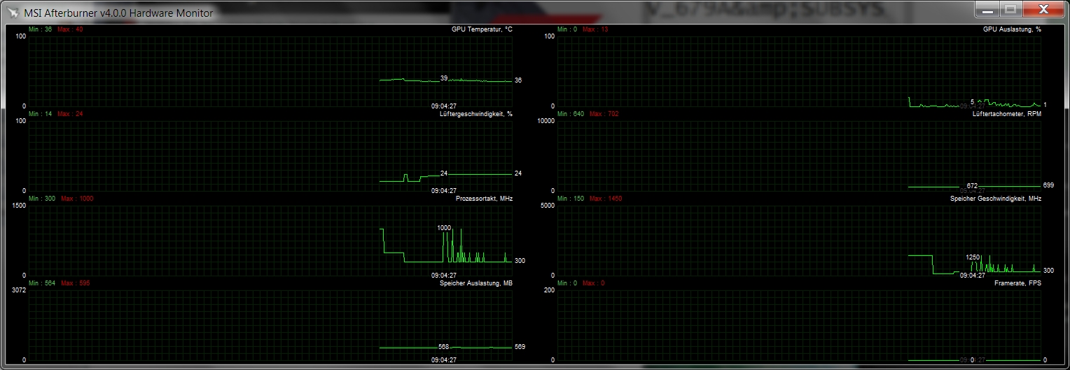

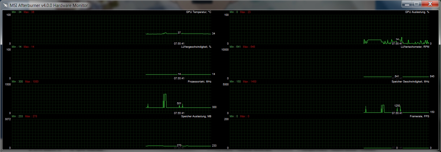

Sooo, gestern klappte es zeitlich leider nimmer, dafür hatte ich jetzt aber Zeit zum testen (2D/3D Profile mit CCC).
Das Ergebnis ist ehrlich gesagt ernüchternd, denn ich bekomme das gleiche unerwünschte Ergebnis zu sehen, wie vorher auch
GPU & Speichertakt.
Kurve 1 = ka.,
Kurve 2-3: Mit Hardwarebeschleunigung volle 3D Takt (1000/1450MHz) beim Flashvideo, mit Volldbild. (Drops auf 300MHz beim minimierten Bild)
Kurve 4-5: Ohne Hardwarebeschleunigung geht sie wieder in den "normalen" unerwünschten UVD-Takt 501/1250Mhz

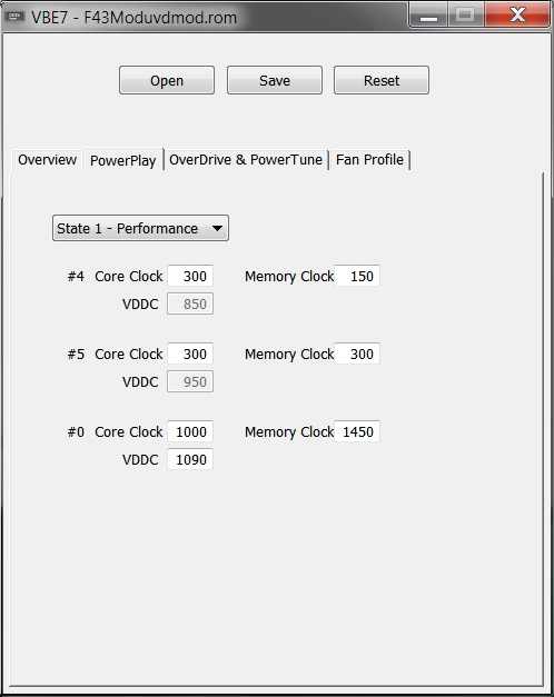

Laut VBE7 dürften eigentlich nur 300/300Mhz bzw. der max. 3D-Takt anliegen. Irgendwo im BIOS muss sich noch der "normale" UVD-Takt mit 501/1250MHz verstecken, anders kann ich mir das nicht erklären.
edit: Da ich hartnäckig bin, habe ich noch bissel rumprobiert und nach dem gefühlten 20 mal das Profil zu übernehmen, nahm er dann endlich die Taktraten aus dem CCC Profil, allerdings geht dann der Punk ab und der Takt spinnt voll rum.
Anstatt auf 300Mhz zu bleiben, geht er dann in einen Taktmix aus 2D-Takt, original UVD-Takt, 3D GPU-Takt und UVD Speichertakt (300/300Mhz, 501/1250MHz & 1000/1250MHz)
GPU & Speichertakt.
Kurve 1 = ka.,

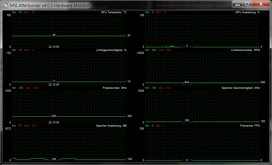

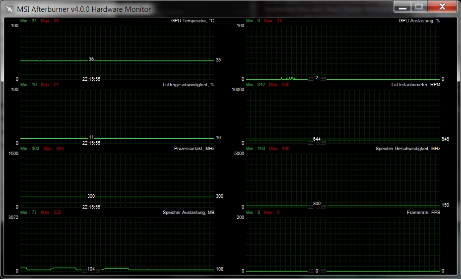

edit 2: Erfolg!!! Nach ein bissel trial and error wollte ich meinen Afterburner neuinstallieren, deinstalliert, BIOS wegen was anderem noch mal geflasht, neustart und nun übernimmt er die neuen Taktraten für den UVD
Komisch ist zwar dass er vorher schon alles bis auf den UVD-Takt angenommen hat, aber egal, bin happy
So sieht es jetzt bei der Wiedergabe des gleichen Flashvideos von vorhin aus...

RaptorTP schrieb:#0 ist der Takt der beim zocken anliegt ? gell![]()
Ja genau...
Ohne Boost
#0 = 3D & auch die zweite Taktstufe für den UVD
#4 = 2D
#5 = UVD
#6 = 2D mit -0,05v
Mit Boost
#0 = 3D
#4 = 2D
#5 = UVD
#6 = 3D ohne Boosttakt, mit gesenkter Spannung und auch die zweite Taktstufe für den UVD
#7 = 2D mit -0,05v
Also ich komme mit eigentlich mit 300/150MHz beim Filme abspielen klar, eingestellt sind aber 300/300Mhz.
