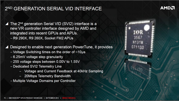

Axo, du meinst quasi die Taktstufen der neuen Karten, die mit Boost arbeiten. Diese funktion gab es bei einer 7950/ 7970 GE noch nicht.
Edit: es gibt Infos zur Spannungsversorgung, die in bis zun255 Stufen aufgeteilt sein kann, für Taktraten habe ich aber nichts gefunden. Auf Golem.de gibt es gute Grafiken zum Takt, ich denke, dass dieser recht fein aufgeteilt ist.
Quelle: Golem.de
Cu der Pry

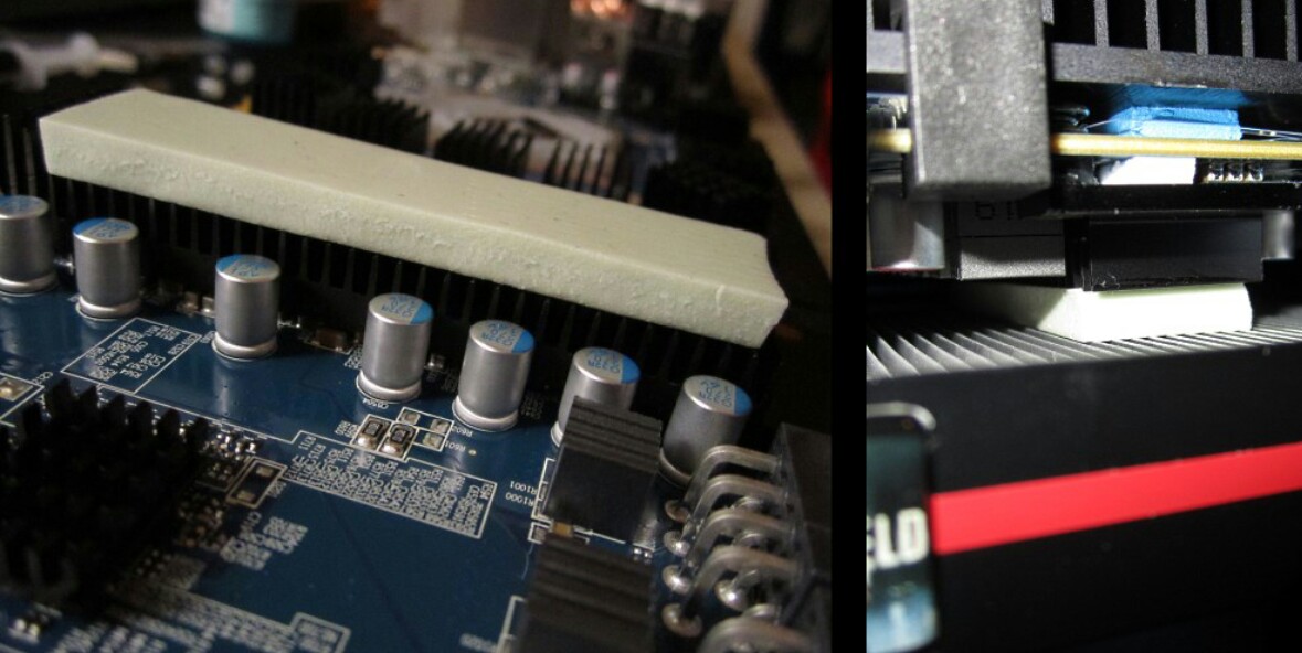

Hier mal VRM Cooling

Evtl. schnalle ich noch ein 120mm Lüfter davor - diese fucking VRMs erreichen 80°C .... narf
Erst versuche ich nen kleinen radiatorlüfter
