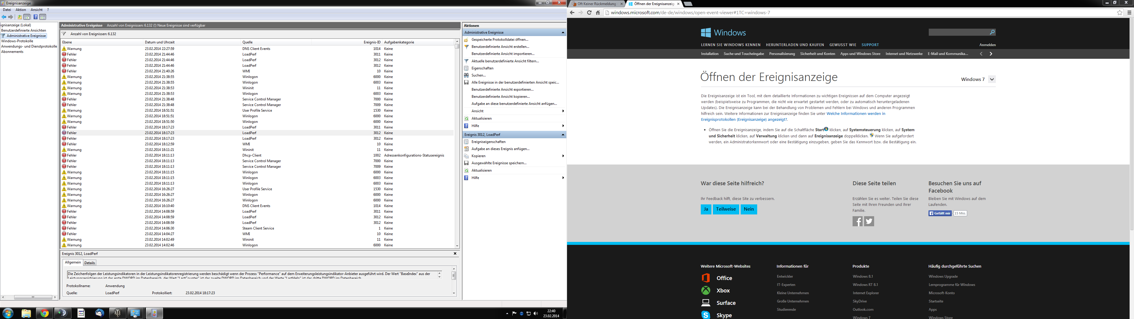

ohh der zweite bildschirm ist auch noch drauf..... aber hier sieht man ja dass da garnix funktioniert.
ach ja und es ist in der tat windows sieben wie man ja auch aiuf dem screen erkennen kann. der gerätemanager zeigt nichts an
AW: Oft Keiner Rückmeldung
Tja, da siehst Du also, daß irgendwas an deiner Windowsanmeldung nicht stimmt. Außerdem können die Leistungsprotokolle nicht korrekt erstellt werden.
Jeder dieser Fehler hat im Detailbild eine Ereignis ID. Mit der kannst Du weiter suchen.
Wenn dein Benutzerprofil beschädigt ist, kannst Du versuchen, einfach mal einen neuen Benutzer anzulegen, und schauen, ob es bei dem auch so ist.
