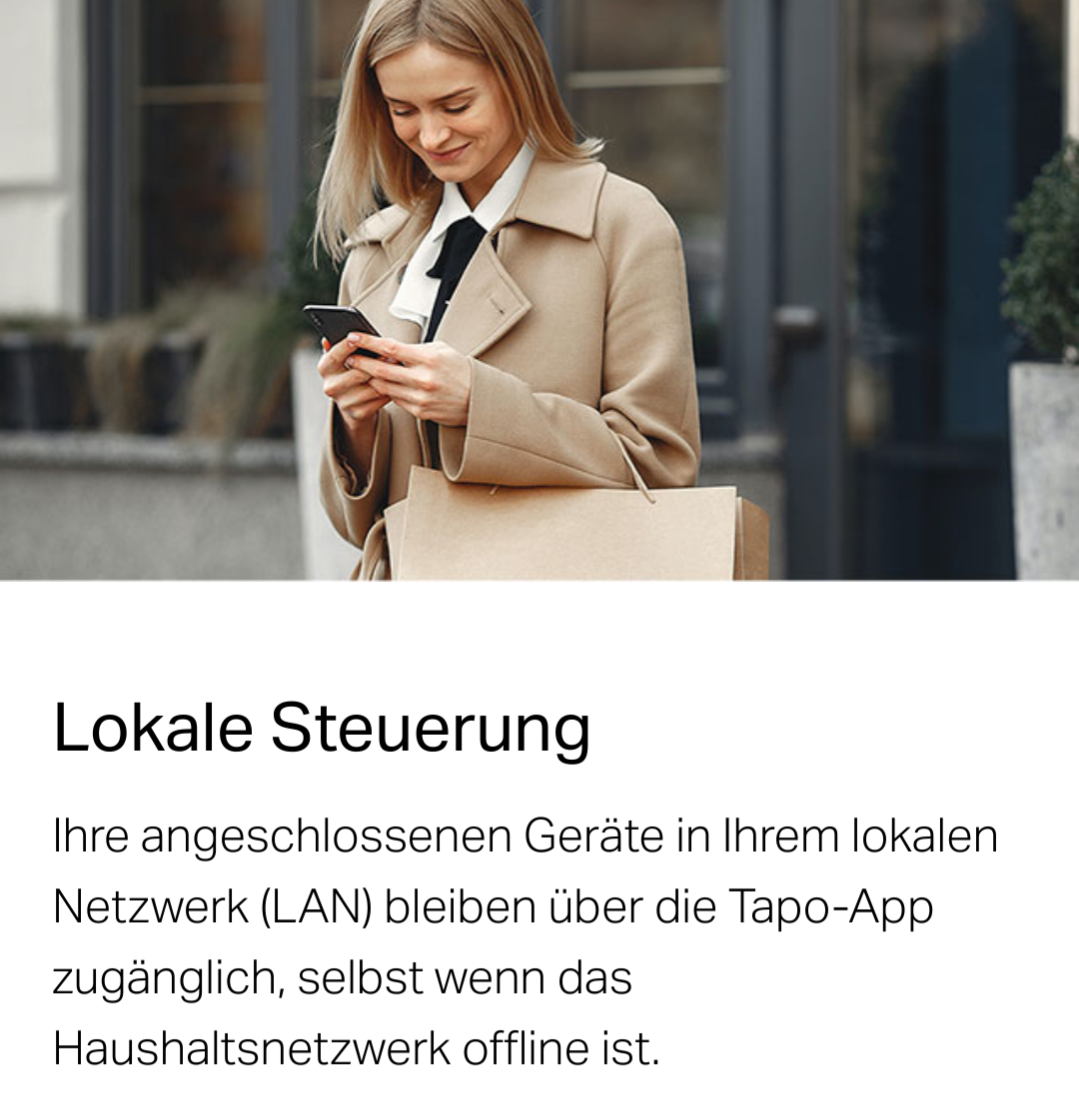

Also meine P115 haben kein Internet Zugang und funktionieren trotzdem. Die Cloud ist eine kann Funktion, falls man die Dosen aus dem Internet steuern will (Heizung an von unterwegs zb.) aber kein muss.
OK, danke. Gut zu wissen. Eine Amazon-Rezension und die Tapo-FAQs sagen was anderes.
