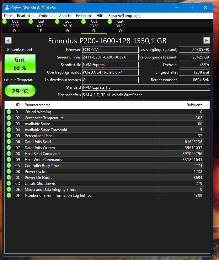

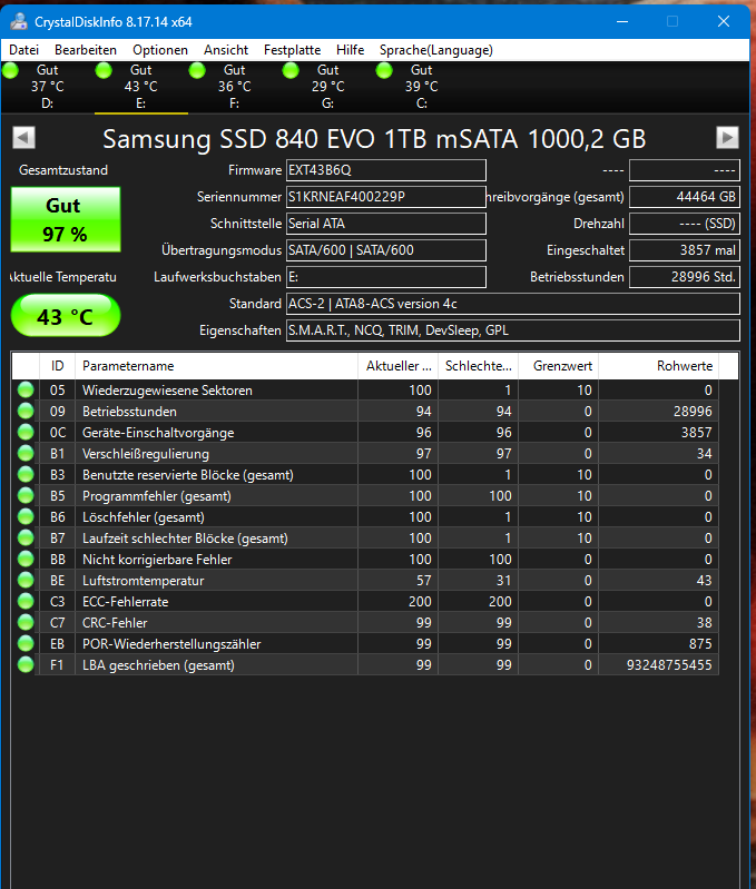

SSDs kannst du mit CrystalDiskInfo auslesen, hier bei CB und in meiner Signatur. Dann vollständigen Screenshot von allen hier hochladen.
Ist das unauffällig, würde ich alle SSDs ausbauen, die nicht Windows enthalten. Wenn es dan läuft, einzeln wieder rein und schauen, welche Schuld ist.
Läuft es dann immer noch nicht, die Windows SSD auch weg. Hast du noch irgendwo eine HDD, SSD rum liegen? Es reicht sogar eine lahme HDD, völlig egal. Und da einfach mal Windows clean drauf installieren und testen ob es imemr noch knackt und ruckelt. Fehler ist ja zum Glück einfach zu provozieren.

Okay, also hier mal die screens der "platten". windows liegt auf der 980pro.
wie gesagt, momentan läuft das system fehlerfrei.

Die E: SSD hat CRC Fehler, die F: auch und zusätzlich 4 wieder zugewiesene Sektoren.
Wenn Windows da was lesen will, und nicht kann, hast du durchaus Startverzögerungen, obwohl es nicht die Systemplatte ist.
Wie gesagt, erstmal kein Geld ausgeben. Alle Platten raus, die 980 Pro bleibt alleine drin.

CRC Fehler sind häufig Fehler im Kabel.
Leider sind sie zeitlich nicht einzugrenzen. Die 38 CRC Fehler sind halt nicht viele. Die können auch vor 28.900 Stunden aufgetreten sein. Kabel dann zufällig gewechselt, Platte schon drei mal formatiert, aber die 38 Fehler werden immer im Controller stehen bleiben.
Sie dürfen nur nicht mehr werden. Kabel kann man natürlich trotzdem mal wechseln.
