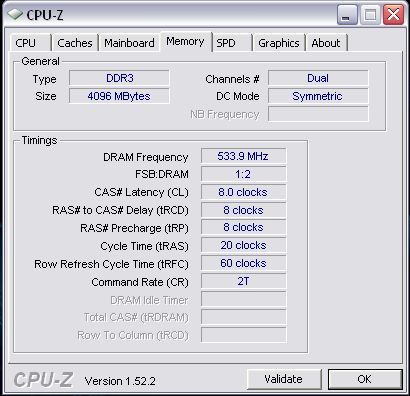

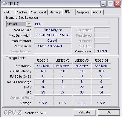

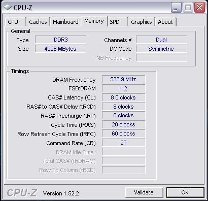

Im Anhang mal ein paar Bilder von CPU-Z, falls das weiterhilft.
Die Werte in den Slots sind jeweils die selben.
Der Speicher läuft atm auf 1,66V. Wurde vom Fachmann auf 1,7V hochgesetzt.

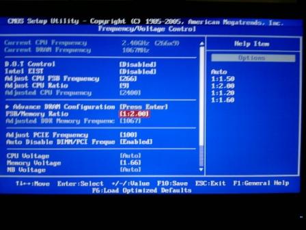

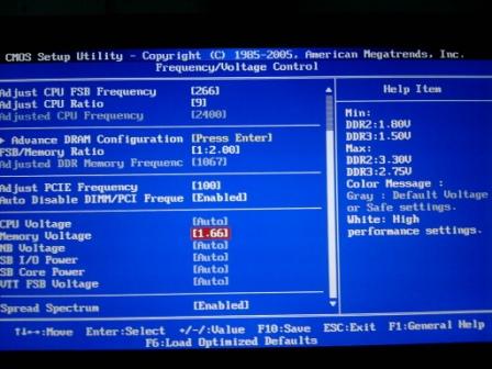

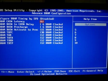

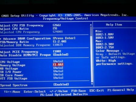

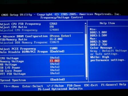

Wichtig wäre mal die Bios Settings für den Speicher zu erfahren .
Auf welchen Takt ist er eingestellt , welche Timings , VTT - Qip voltage etc.
Kannst du davon mal ein foto machen ? Also den Speicher bereich und die Board voltage seite.

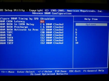

EDIT: Machst du bitte noch eins wo die Timings angezeigt werden. :)
ok, er lief vielleicht ne knappe Stunde ;) . Memtest lief auch nur im Windowsbetrieb. Ich mache gleich mal ein Foto
So, hier die Bilder
VTT FSB Voltage ist übrigens auf Auto(grau) Min:1.200V Max:1.600V
Ich hoffe, dass ist das richtige

da scheint der Hund begraben , stell mal bitte die Timings (letztes foto ) auf 9 9 9 24 ein , von oben nach unten wo die 6 6 6 15 stehen ! Dann kannst du auch mal wieder versuchen den ram die überflüssigen Volt wegzunehmen der sollte nämlich schon mit low voltage laufen , die latenzen waren nur brutal eingestellt ^^
Dann versuch einfach mal solch einen " Absturz " zu erzwingen :)

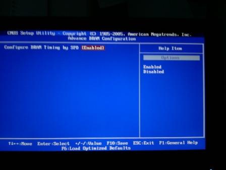

Vorher war das Timing aber vom SPD konfiguriert worden. Macht das etwas aus? ;)
Habs nur auf "disabled" gestellt um die Latenzen zu sehen.
Ähm, nochmal eine Laienfrage. Muss ich DRAM Timing by SPD nun auf Enabled oder auf Disabled lassen?

Testweise auf 10 9 9 24 stellen , falls das auch nicht hilft auf 800 mhz runtertakten und damit versuchen.
800Mhz ist drinne. Problem taucht aber wieder auf.
