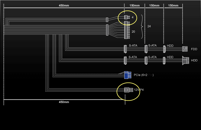

Hi!
Ich hab gestern meinen alten PC für meine Mama wieder zusammgebaut und dabei im schnell schnell die zwei 4pin Stecker verwechselt. Einer davon ist anscheinend für Mainboardstecker die 24 Pins haben statt den üblichen 20 und der andere für die CPU. Bei mir war es so, wenn ich gestartet habe und der 4pin Stecker leer war, haben alle Lüfter sich gedreht aber der PC hat nicht gestartet. Wenn der falsche drin war hat sich gar nichts getan. Ich habe die beiden Stecker mal auf dem Bild markiert vielleicht hilfts ja weiter...
mfg andreas
thesite87 schrieb:
...und dabei im schnell schnell die zwei 4pin Stecker verwechselt.
Nur, dass man diese nicht ohne weiteres so reingesteckt bekommt - mit gewalt geht natürlich alles...
Das hat mich auch gewundert im nachhinein. Aber es ist eben so leicht gegangen. Wird aber daran liegen, dass der Stecker schon etwas ausgeleiert ist.
