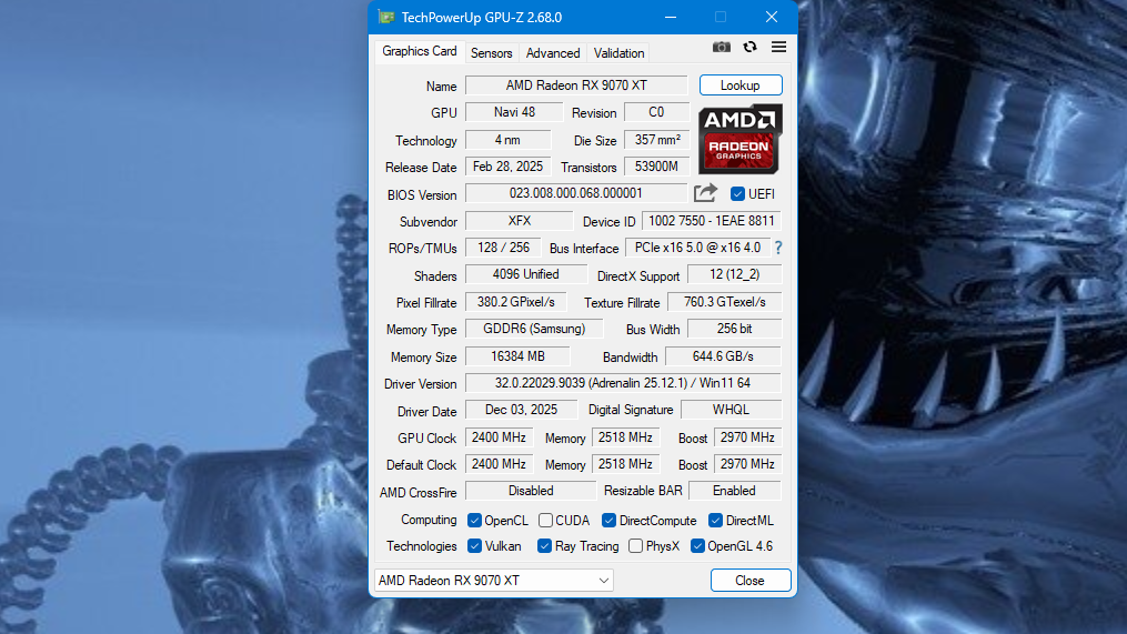

Hier GPU-Z
Leider hat Visual C++ auch nichts gebracht. Da hatte ich das aktuellste noch nicht und habe mir wirklich Hoffnung gemacht. Aber nichts geht.

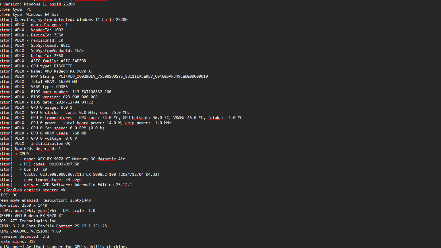

Was steht denn im Log von Furmark (_furmark_log.txt im Furmark Ordner)?
Hier die Log Dateien. Ich kann da nichts rauslesen, dafür bin ich glaube ich zu doof.
