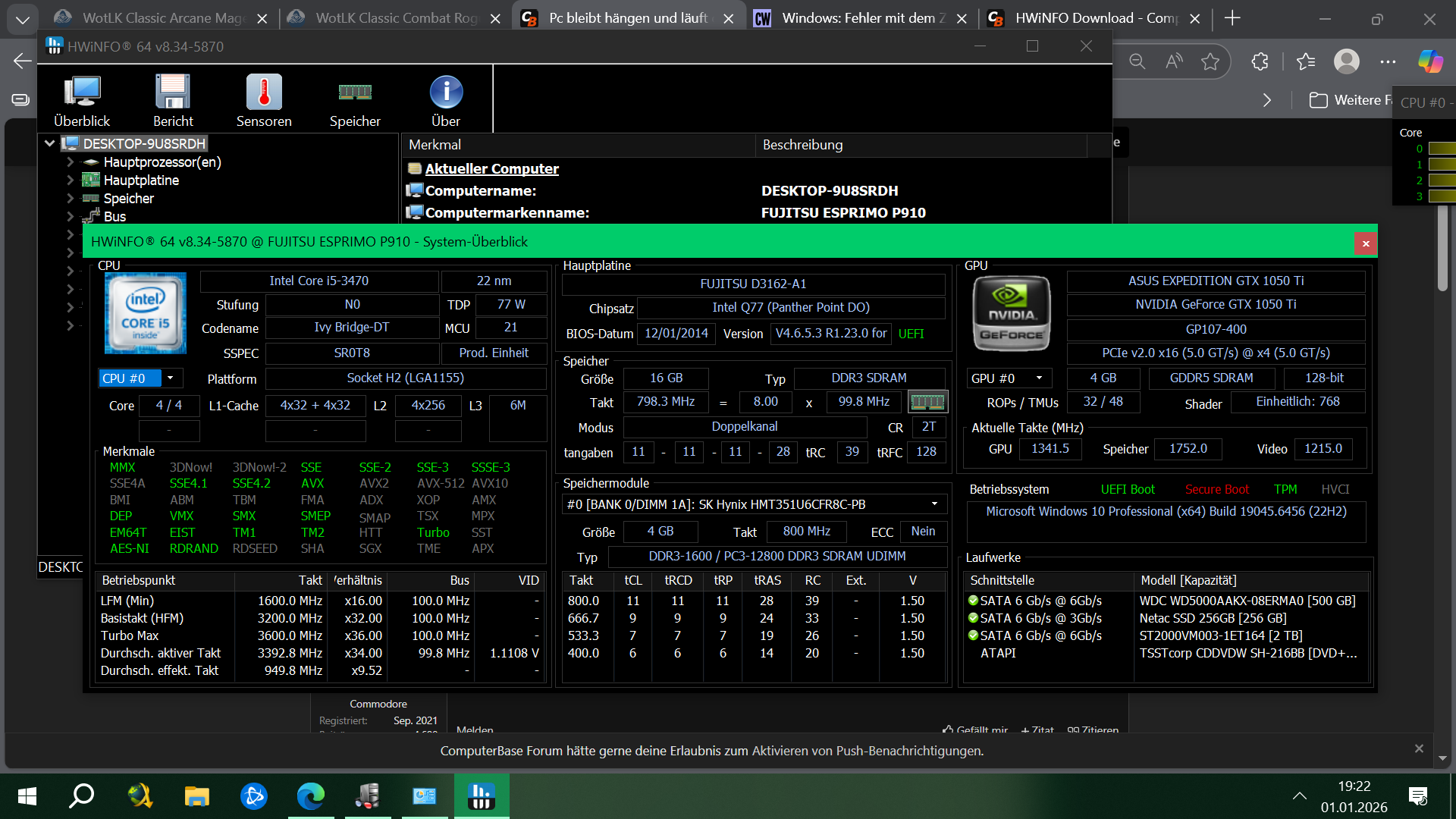

Ansonsten auch gerne mal die Hardware vollständig auflisten, meine Kristallkugel ist gerade in Reparatur.
Falls Hardware bekannt oder auch in Teilweise im passenden Forum suchen unter "Probleme mit ...."
Dann dort den hinterlegten Fragebogen/Problembehandlungsbogen ausfüllen...
Posten...
Bissel warten...
Hier lesen auch Pros quer die helfen könnten. Alle brauchen Daten über die vorhandenen Hardware um eine oder mehrere Lösungen anzubieten.
Alles andere ist schauen in die Glaskugel.

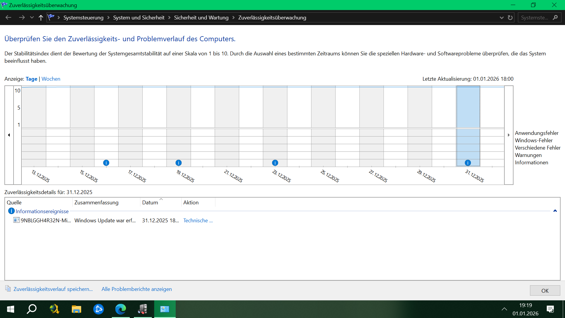

Niemand hat behauptet, dass einem durch das reine auflisten der Hardware der Fehler direkt ins Gesicht springt. Aber es hilft, vor allem da "Die pc Technologie ist nicht mehr die neuste [ist]", die Fehler etwas einzugrenzen? Gibt die 15 Jahre Jahre alte 5.400 rpm gerade den den Geist auf, weil sie bei 4 GB RAM ständig auslagern muss? Oder ist die 64 GB SSD voll (was du ja auch als potentielle) Fehlerquelle erkannt hast. Und ja, Hardware geht, bis sie nicht mehr geht.
Wenn mit der Hardware nicht offensichtliches ist, kann man immer noch tiefer in die Software schauen. Nicht umsonst habe ich den Link zum Zuverlässigkeitsverlauf gepostet und nach einem Antivirus gefragt.

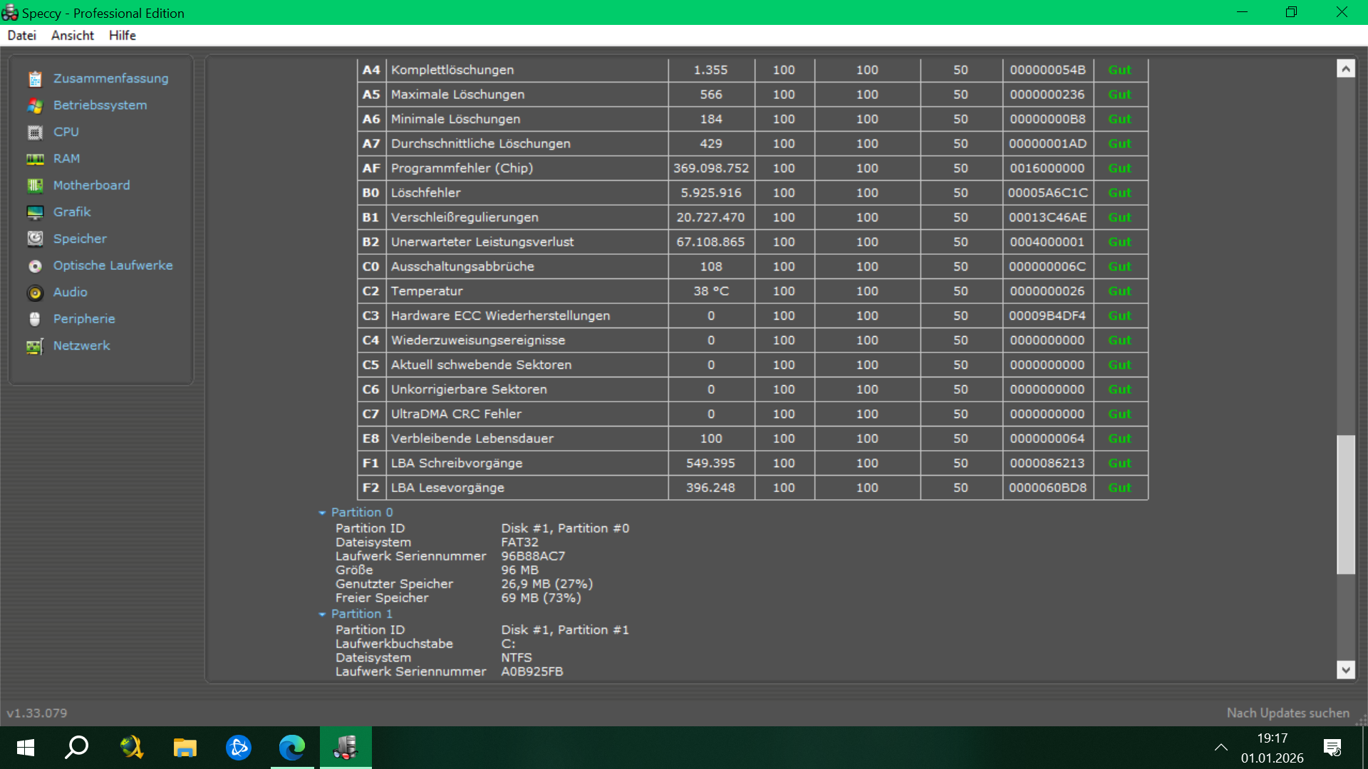

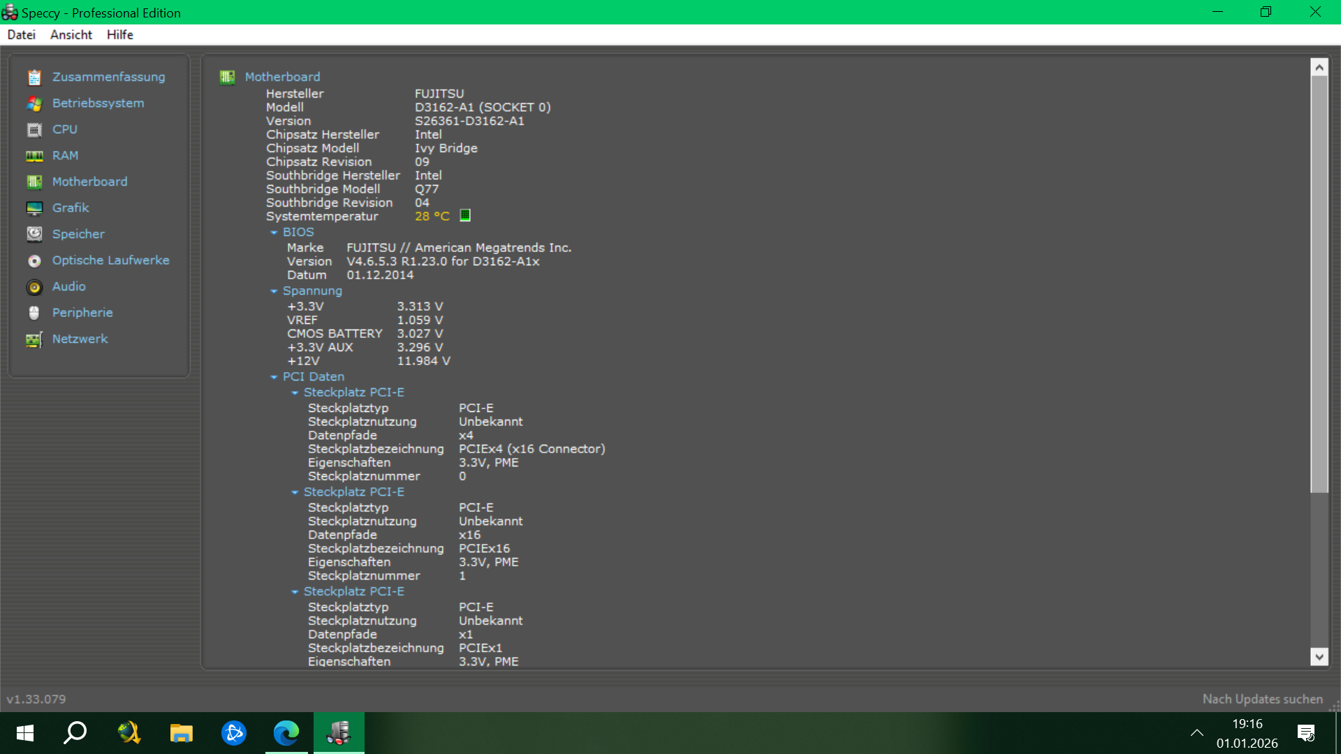

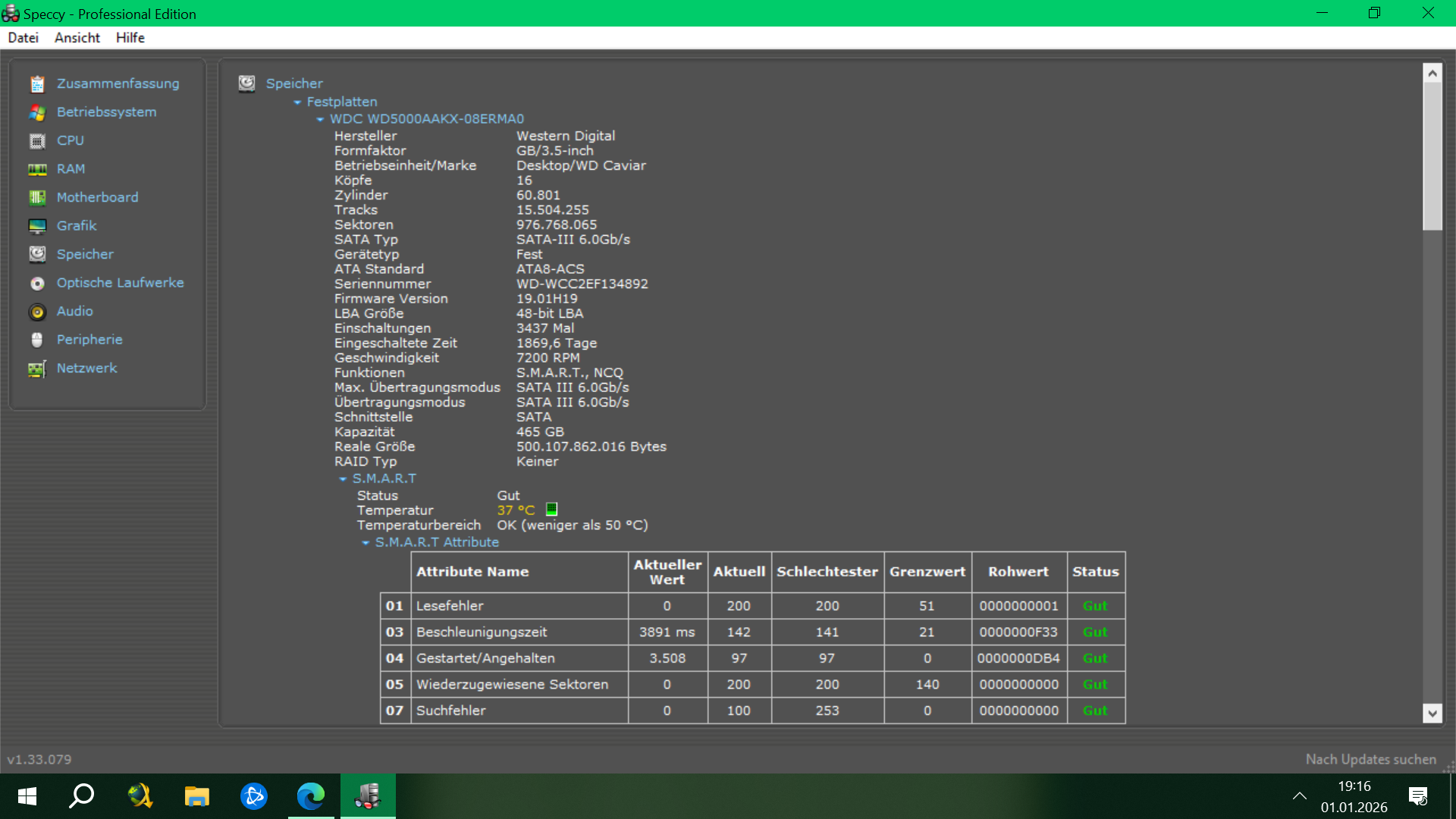

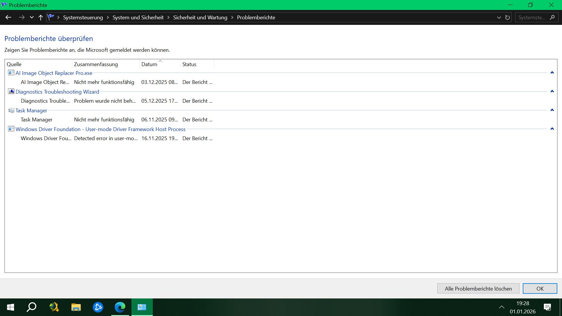

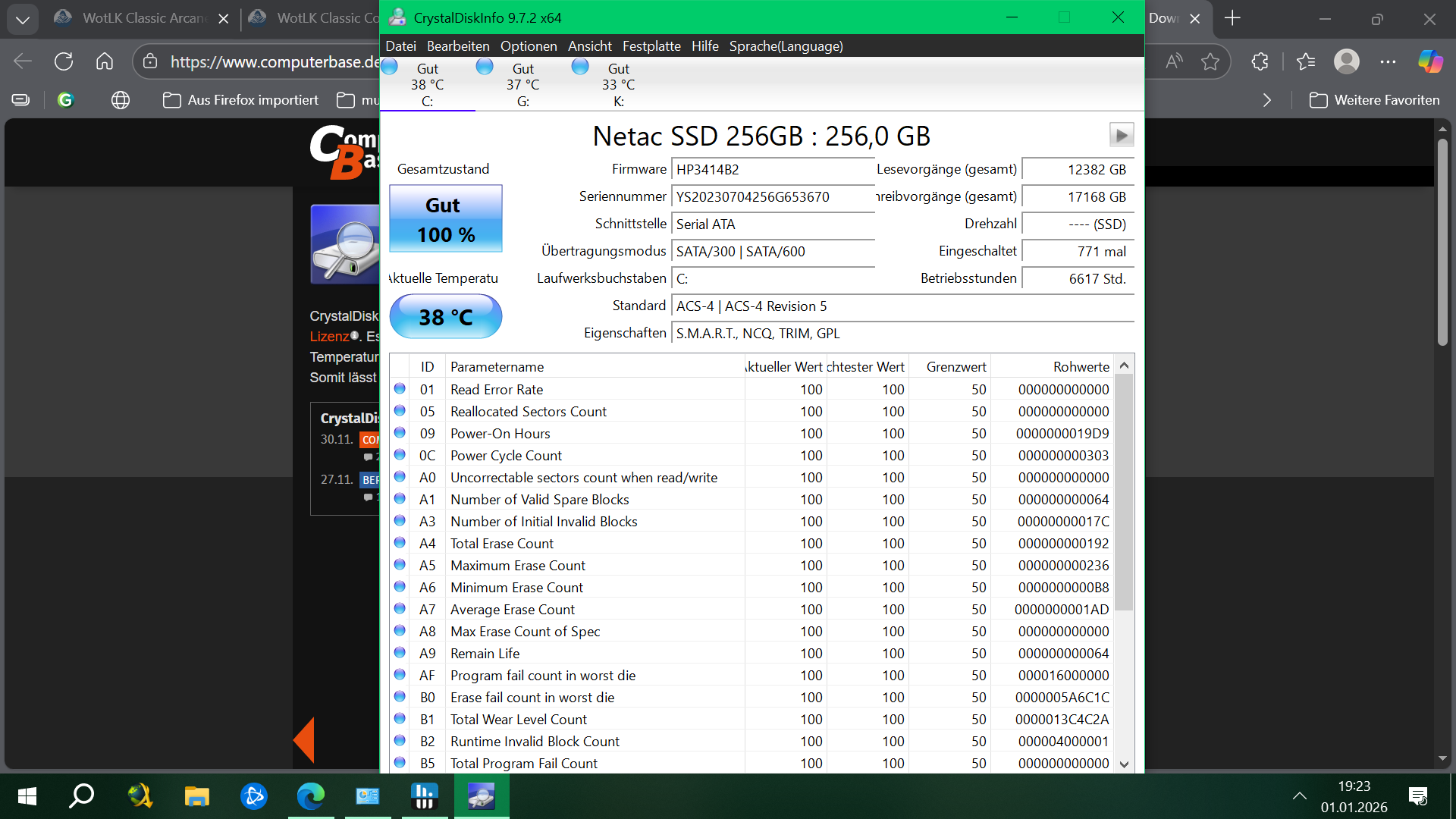

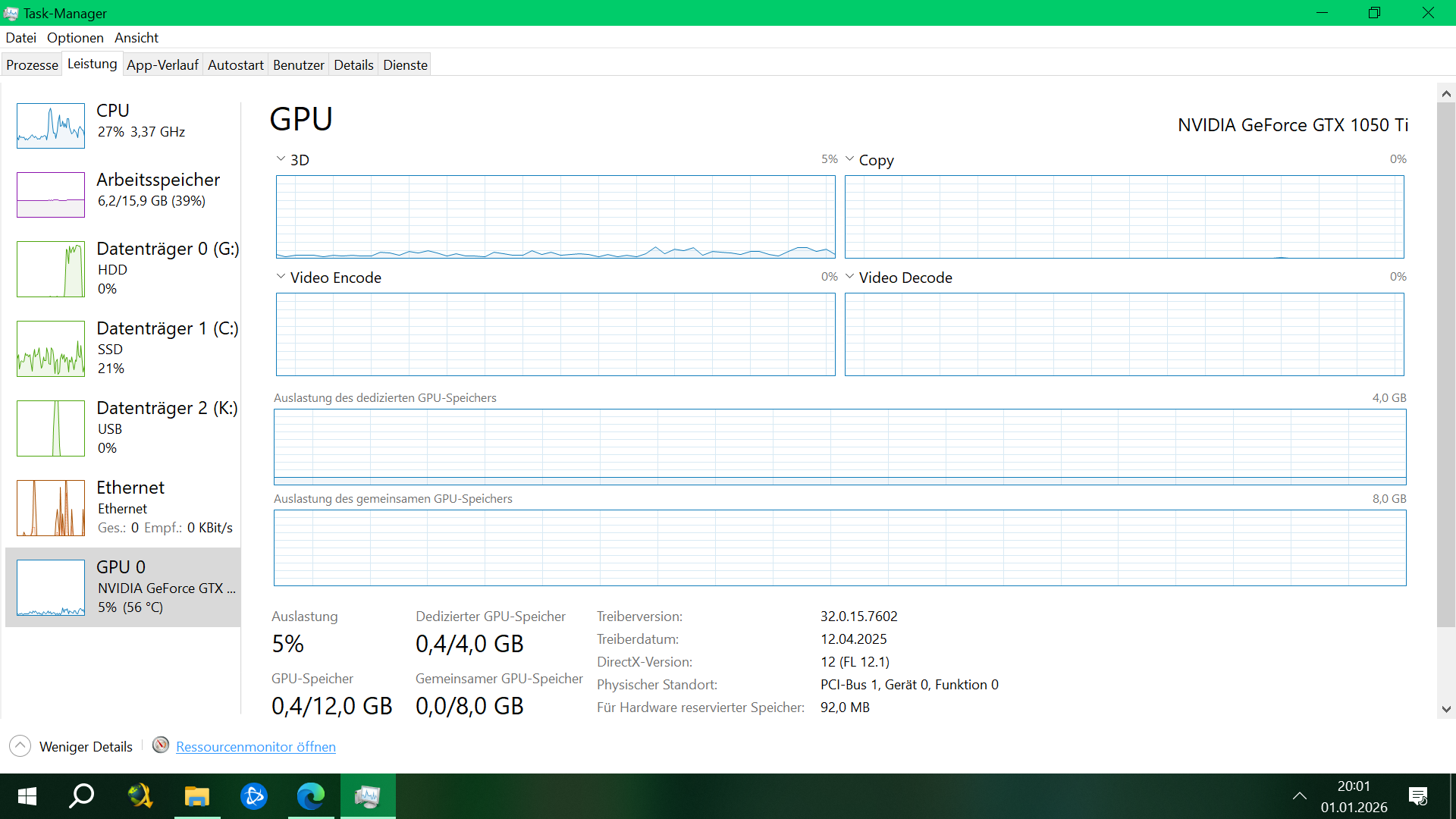

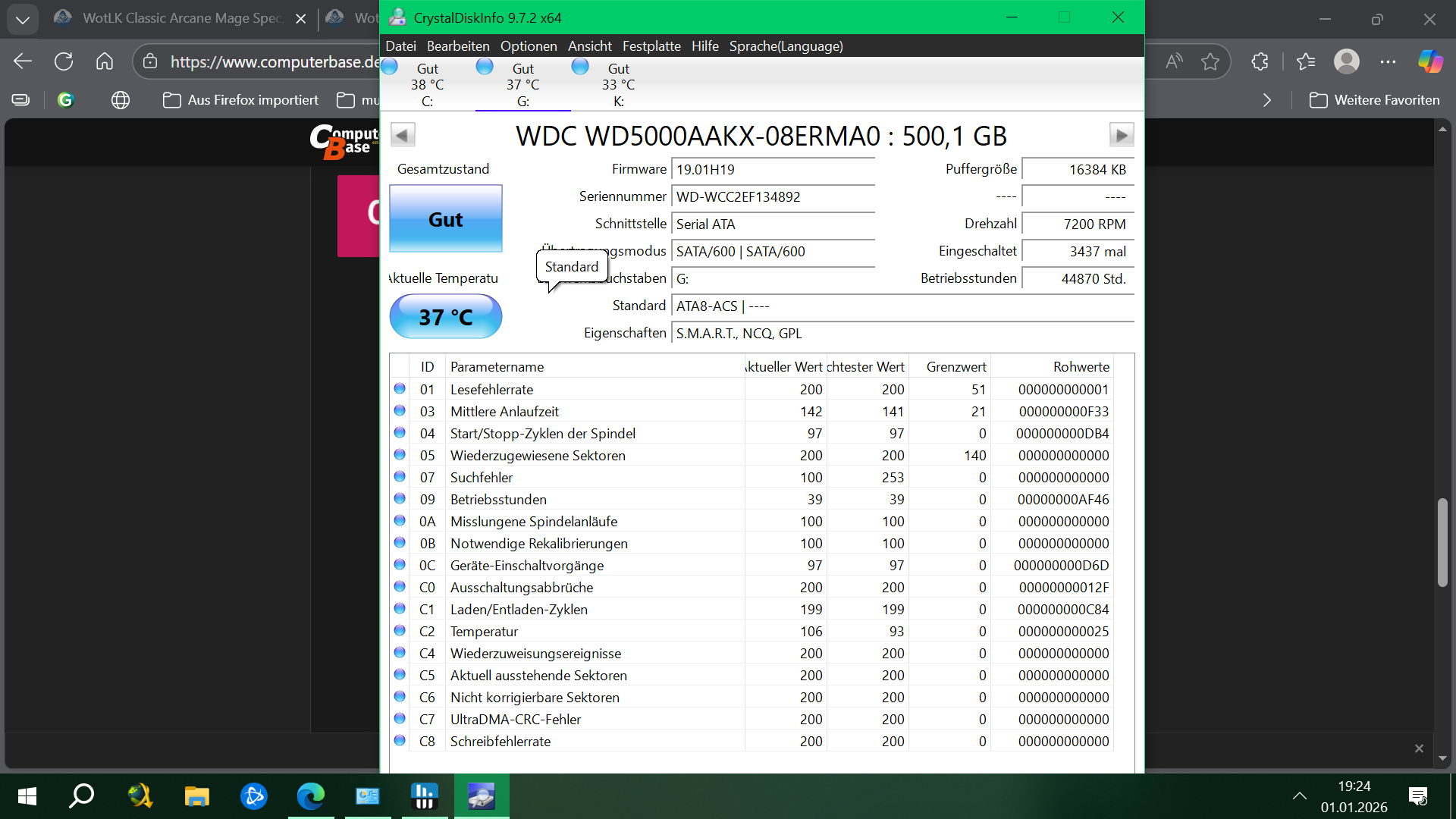

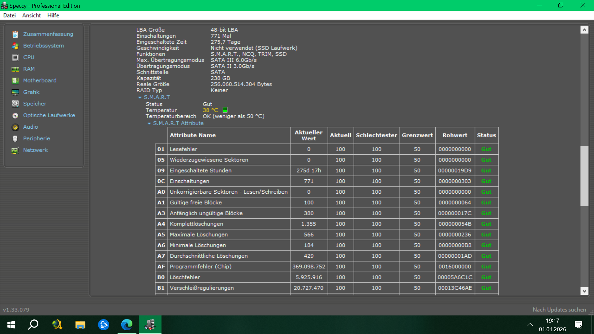

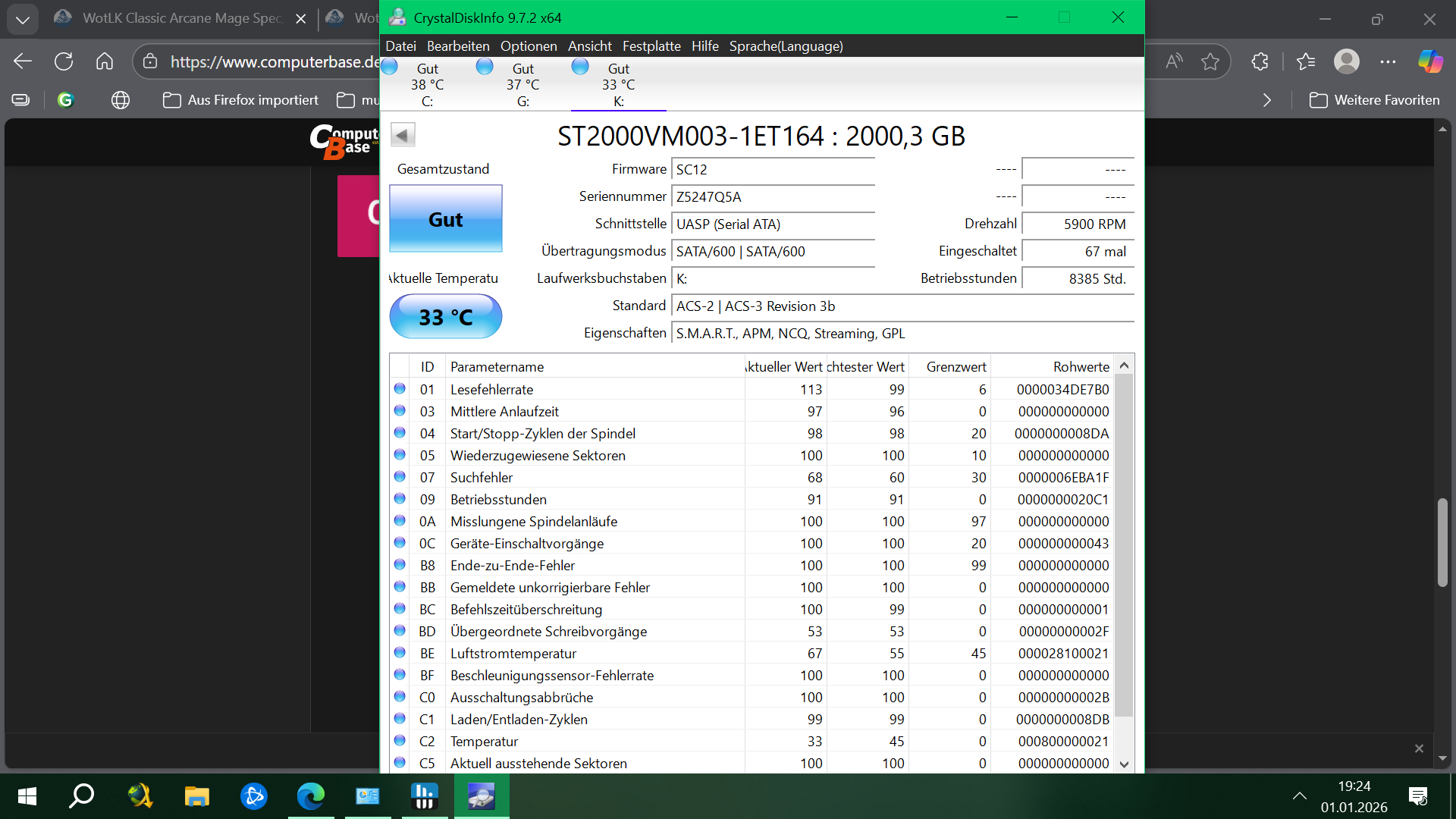

Hallo sorry für die wenigen Informationen ich wusste nicht das es soviel Möglichkeiten gibt was es sein könnte .
ich hoffe die anhänge helfen etwas weiter.

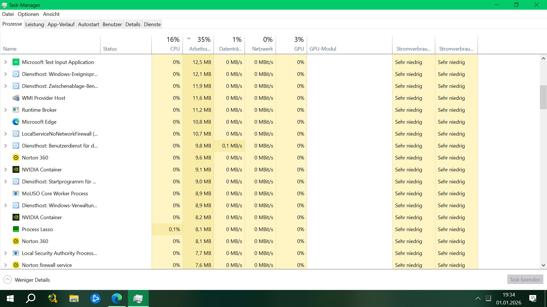

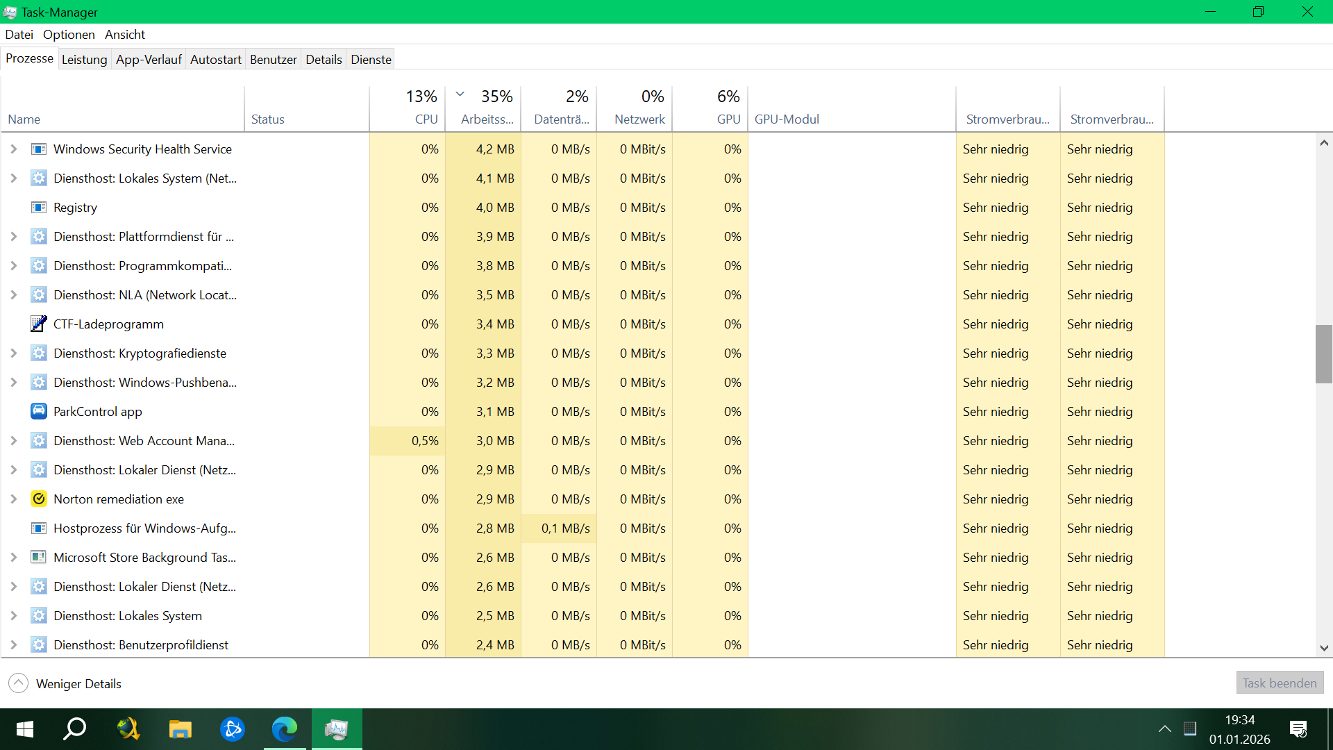

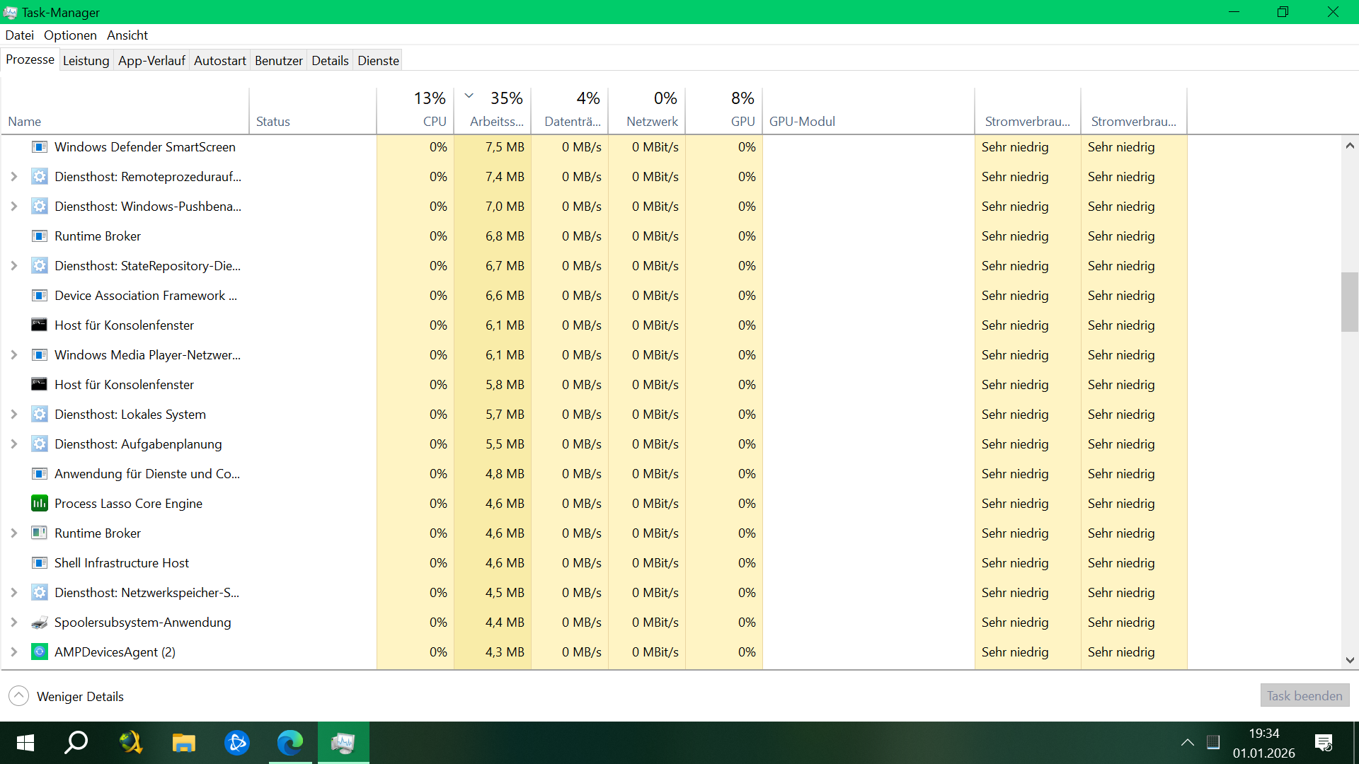

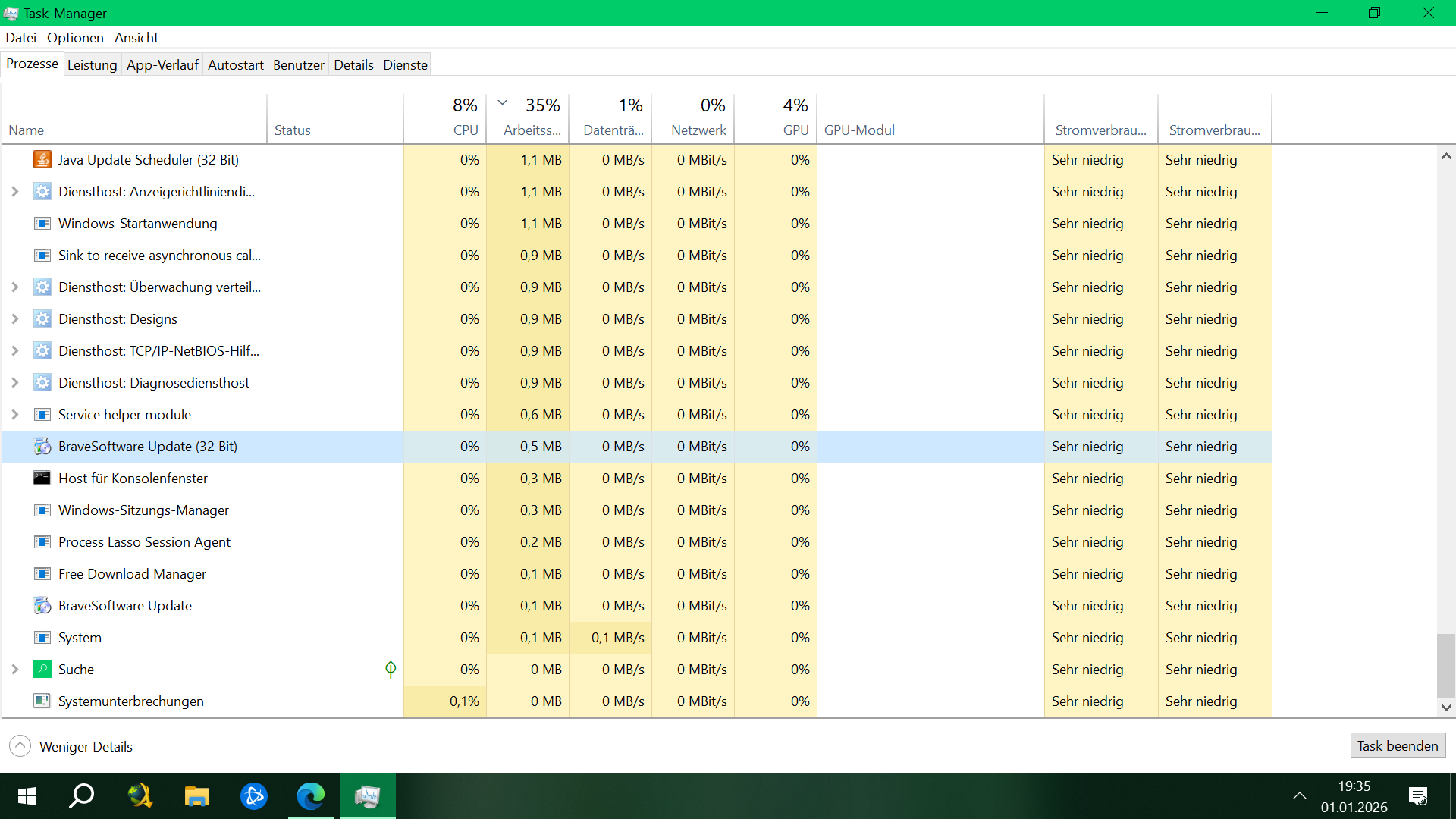

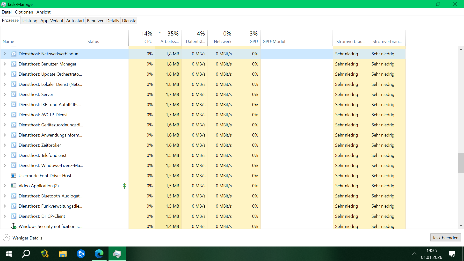

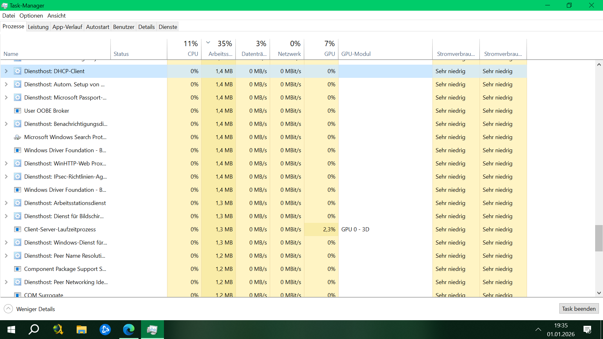

Denke eine Liste der laufenden Prozesse würde auch nicht schaden.
Reaktionen: qjschmid2695
Wirf den Norton Antivirus runter und alles wird gut.
Der ist bekannt als Systembremse.

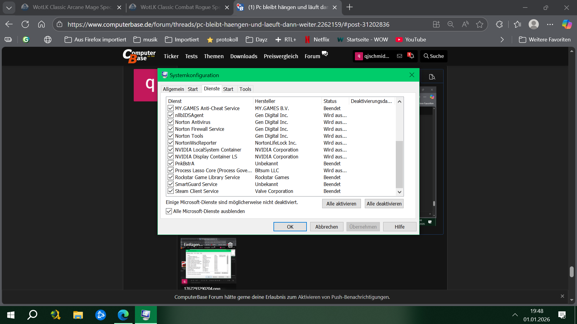

Zusätzlich kann man noch mal den Autostart ausmisten.
Hier sieht man die im Hintergrund beim Start geöffneten Dienste (außer Windows):
Ausführen: msconfig - Reiter "Dienste" - Alle Microsoft-Dienste ausblenden
Zeige mal bitte die Screens davon.
Reaktionen: wolve666 und qjschmid2695
1. Auch wenn Norten erstmal nicht damit zu tun hat (wenn du es später installiert hast), deinstalliere es wieder. Macht auch nichts besser
2. Wird mal Process Lasso runter. Nicht das sich das mit dem Windows-Scheduler beißt.

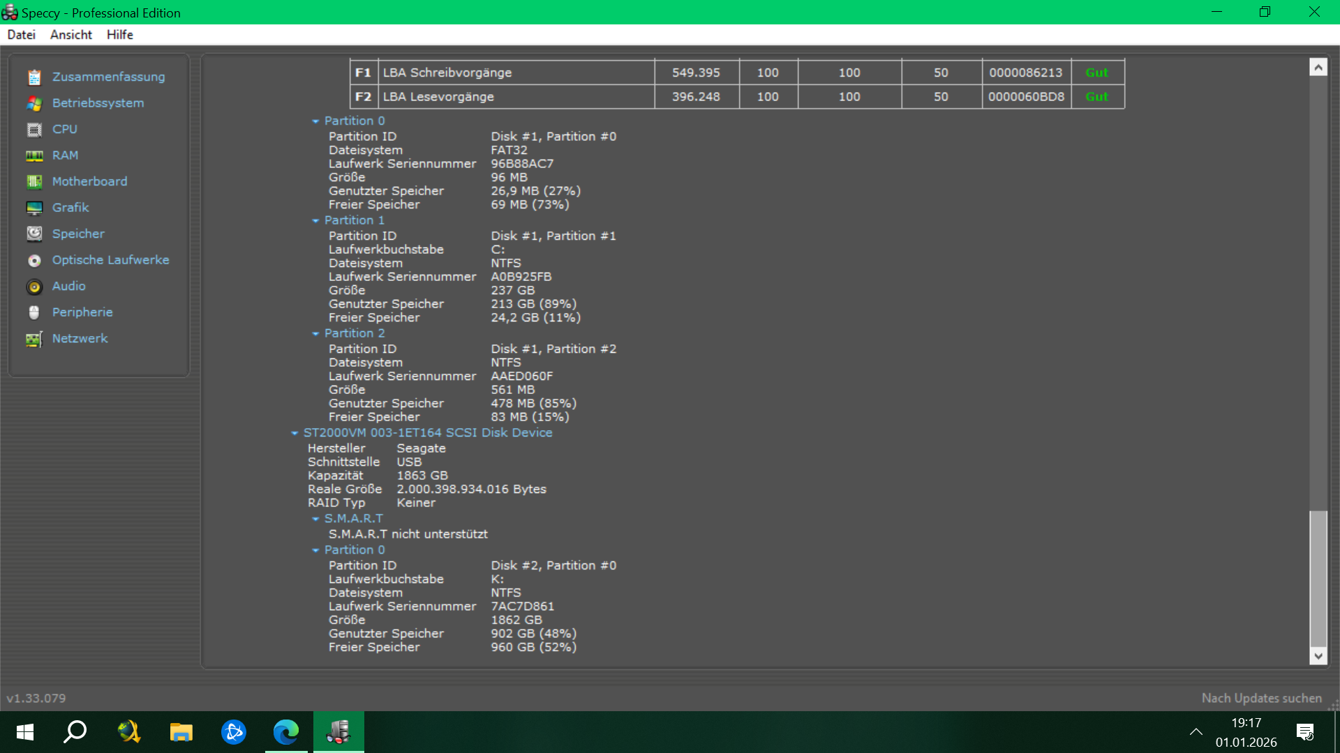

3. Die K: Platte läuft im Schnitt 125 Stunden pro start. Wie oft startest du dein PC neu? (Also wirklich Neustart; kein Herunterfahren, Standby etc.)
Reaktionen: tollertyp und qjschmid2695

am tag circa 2 oder 3 mal starte ich ihn neu.
Nur um Missverständnisse auszuräumen.
Nilson meint wirklich "Neustart", nicht den PC ausschalten und später wieder anschalten.
Weil 2-3 Neustarts am Tag klingen für mich erst mal etwas ungewöhnlich.
Im Taskmanager unter "Leistung" solltest Du die Betriebszeit sehen und es dir beantworten können.
