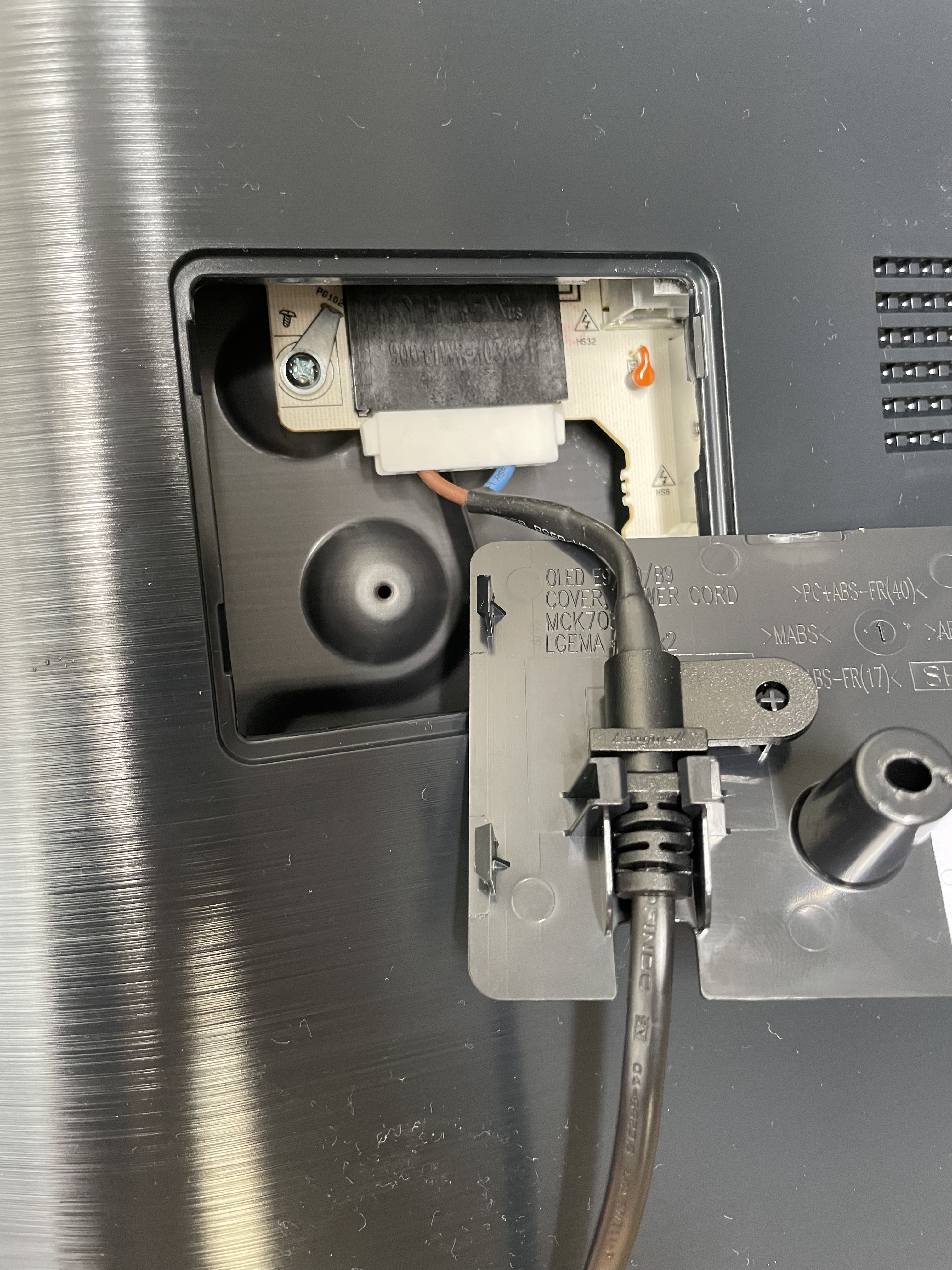

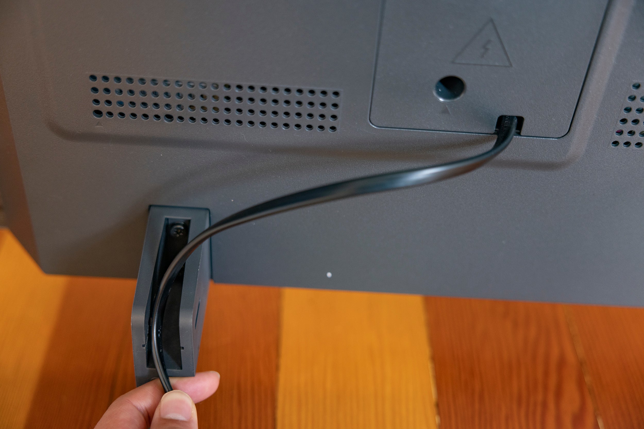

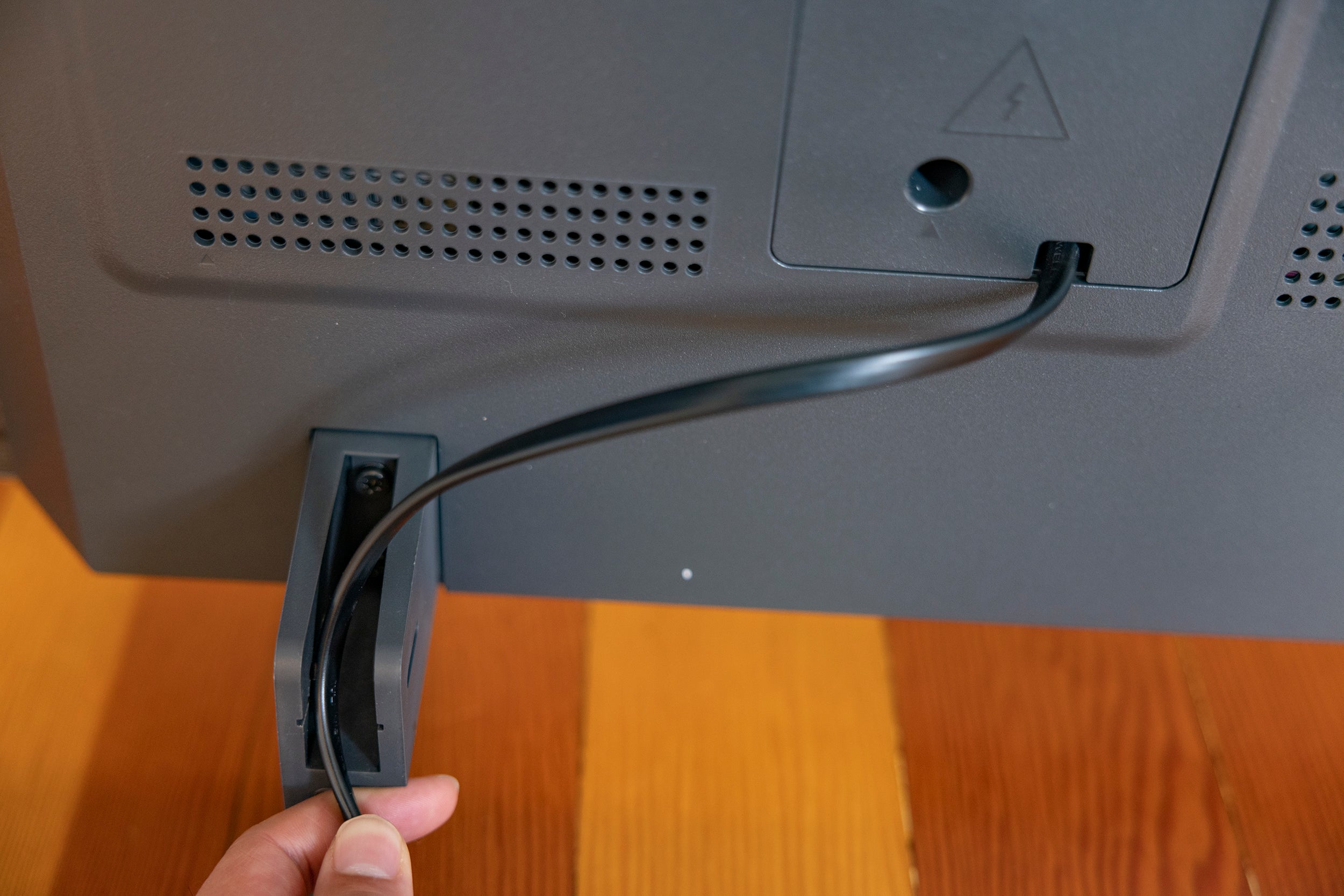

Der TV hat kein abnehmbares Netzkabel.

Also LG verbaut Netzkabel immer fix. Wenn das fehlt, heisst es löten :evillol:
Scherz Beiseite: Vlt. kommt das Modell ja aus dem Ausland und hat den falschen Stecker oder so. Sprich "Netzkabel fehlt" heisst dann halt, dass du einen Adapter brauchst.

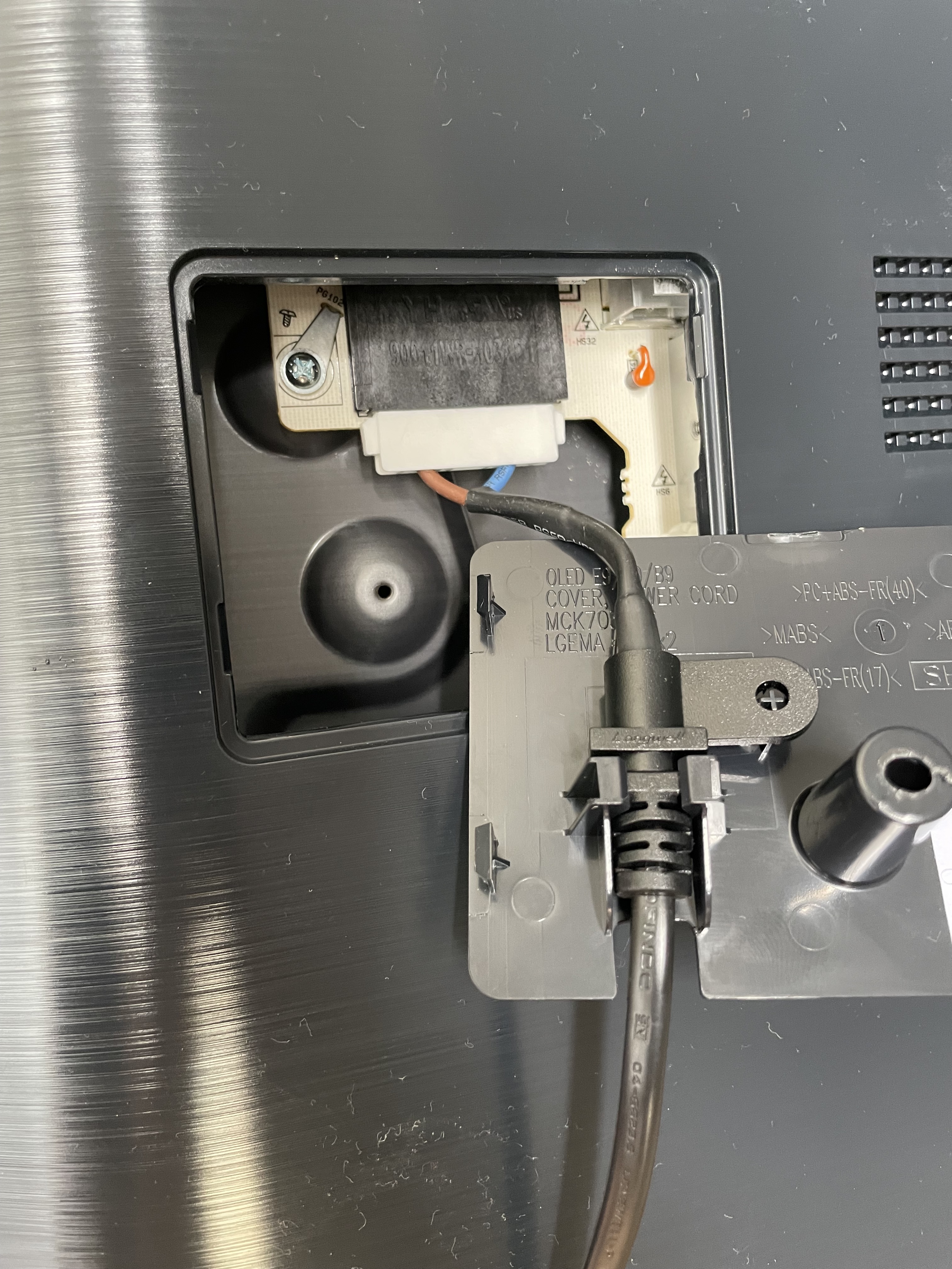

Da muss man garnichts löten, auf dem Bild sieht man es ja, weißer stecker
Kennt jemand die Bezeichnung des Steckers? Dann würde ich mir den Selbst zusammen bauen? Sind ja nur 2 Adern vermutlich mit ne Art Kabelschuh am Ende.
Gruß
Hier findest du Bilder zu einem ähnlichen Stecker
Reaktionen: tueteimsack

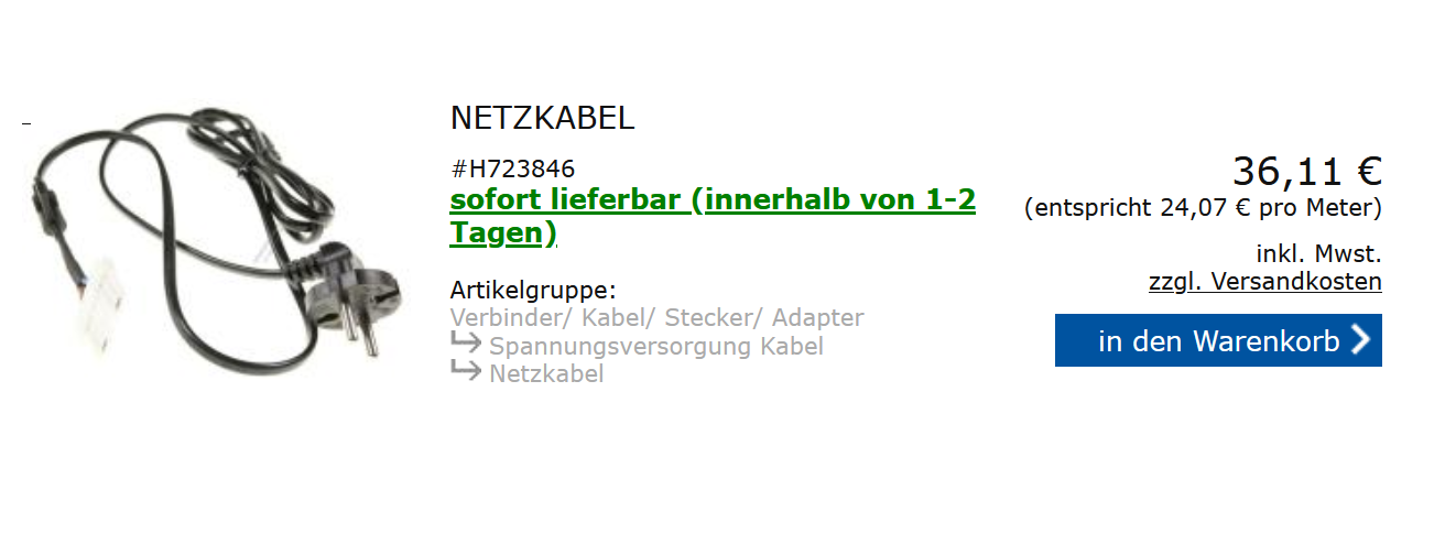

Hier ein Foto vom Netzkabel welches ich bestellt habe mit Artikelnummer:
Link
Wenn mal jemand die gleichen Probleme haben sollte.
LG Ersatzeile sind ja echt gut versteckt.:D
Gruß die Teute
Reaktionen: cartridge_case
Mit Versand warns 41,06. :D
