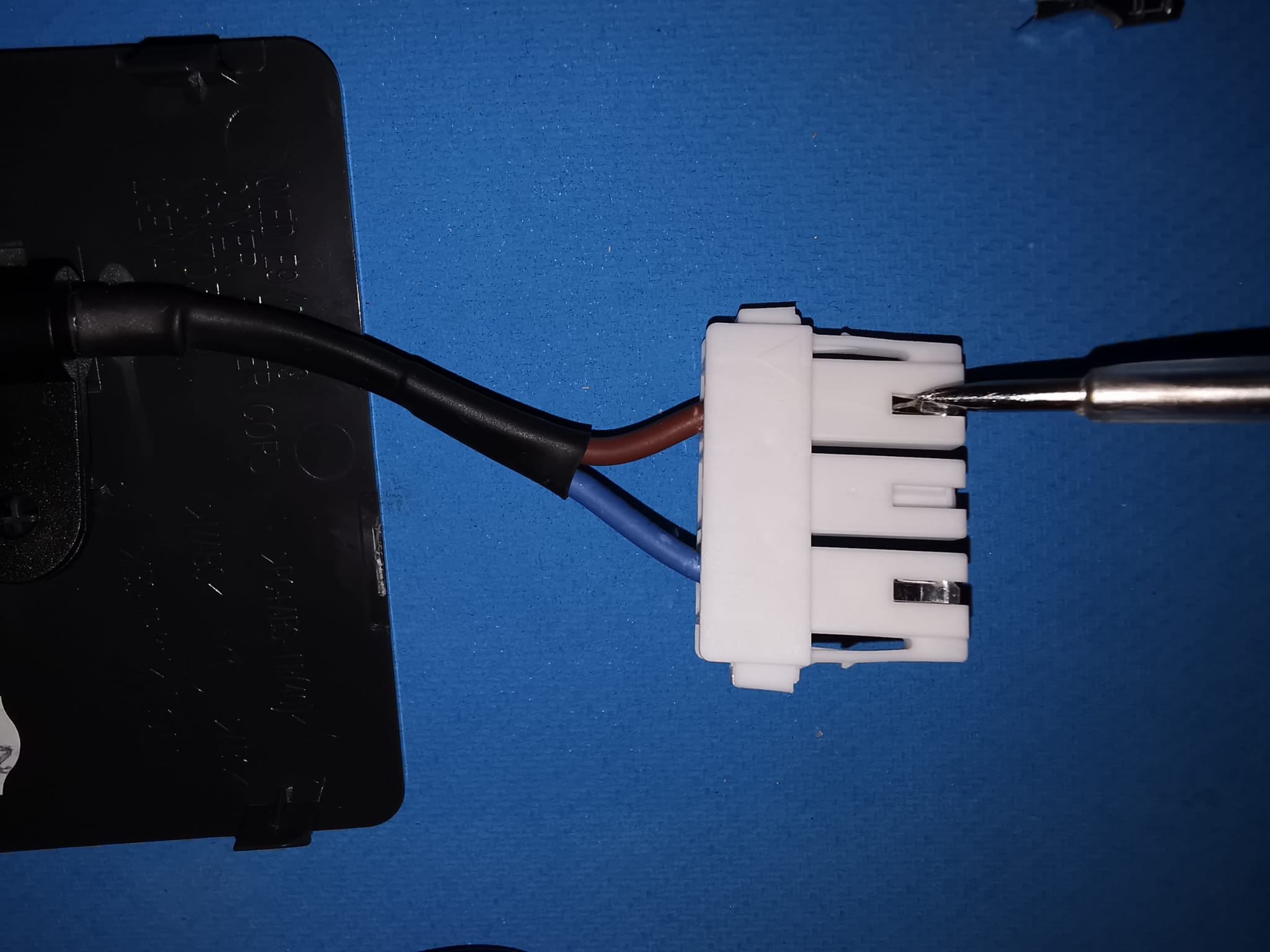

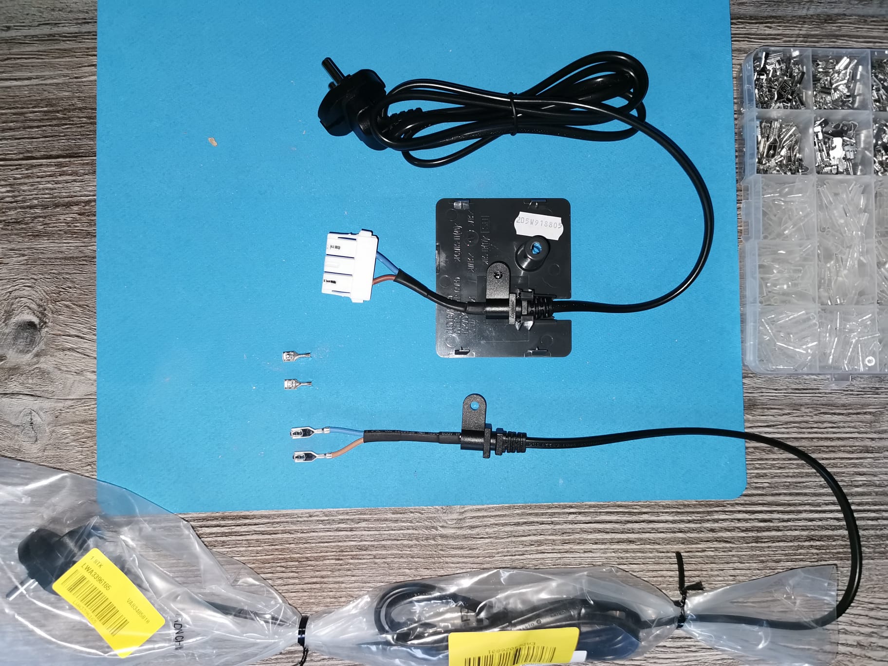

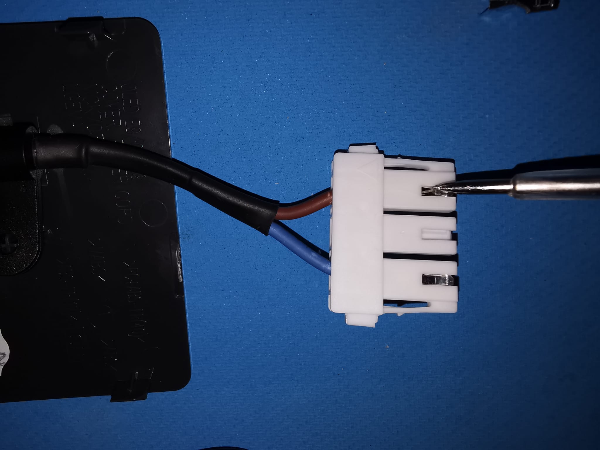

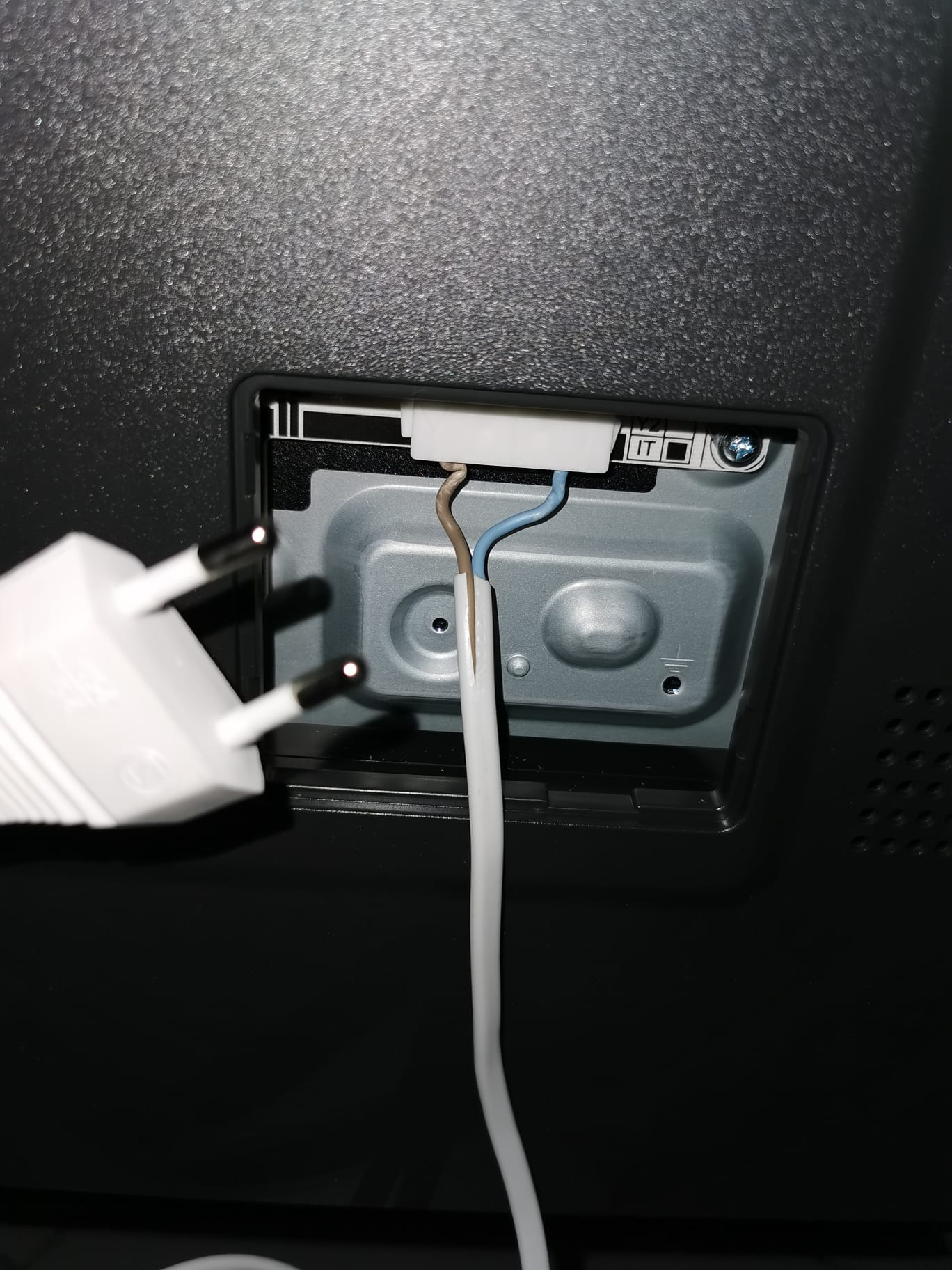

So kleines Update für jeden dem 1,5m Stromkabel zu kurz sind, danke LG!
4,8mm x 0,7 Flachhülsen draufschnallen.
Um die Kabel aus dem Originalstecker zu lösen muss man mit dem Schraubenzieher die Sicherung herunterdrücken, dann rutschen diese spielend leicht aus dem Stecker.
Benutzt habe ich ein 5m Kabel in Weiß.
Ich hatte Flachhülsen ohne Stecksicherung, sodass ich diese im Stecker wieder Plattdrücken musste, sodass diese im Stecker nicht mehr nach unten rutschen können.
Funktionert einwandfrei! Das Originalkabel ist sicher verstaut und wird einfach bei Bedarf getauscht.
Wenn jemand Fragen zur kleinen Aktion hat gerne hier stellen! (Kosten ca. 17,00 EUR.)
