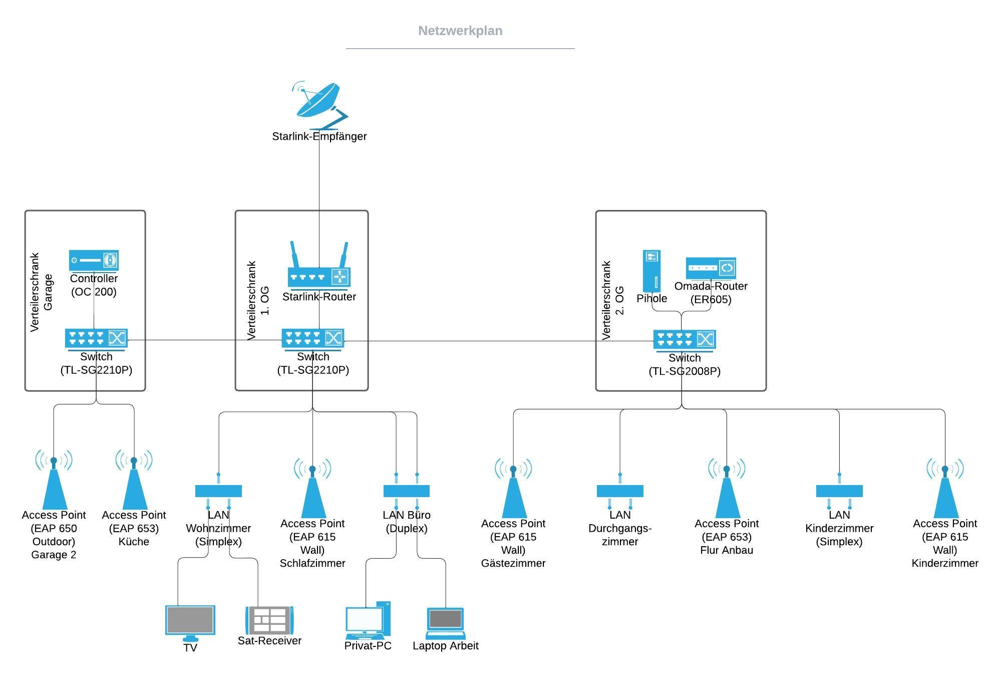

ich hatte vor einigen Wochen mal zum Aufbau eines Heimnetzwerks mit Omada gefragt. Mittlerweile habe ich mir den folgenden Aufbau überlegt:
Ursprünglich war mal geplant, das mit einem Gigacube (4G/5G) umzusetzen. Der Empfang hier ist aber ebenso gut wie der Glasfaserausbau. Schlichtweg nicht vorhanden. Somit würde ich das Ganze mit Starlink umsetzen.
Für mich stellt sich jetzt nur noch eine Frage: Macht ein Omada-Router nicht doch Sinn?
Der o.g. Aufbau wird meiner Meinung nach so auch ohne einen zusätzlichen Router funktionieren (die DECT-Telefonie muss ich später schauen, wie ich sie umsetze. Das hat aber erstmal keine Prio). Wenn ich jetzt aber zwischen den Starlink-Router und den Switch einen Omada-Router verbaue (gibt da ja sehr günstige wie den ER605 für knapp 55 EUR), hätte ich neben der Verwaltung über den Controller auch noch den Vorteil von ausserhalb eine VPN-Verbindung aufzubauen. Sehe ich das so richtig?
Mir ist klar, dass zwei Router (Starlink und Omada) problematisch sein können (Doppel-NAT) aber wenn der Starlink-Router im Bridge-Mode arbeitet, sollte das Problem zumindest mal gelöst sein.

Der Aufbau sieht in meinen gut aus
Der Controller macht kein VPN, das macht der Router.

grundsätzlich sieht das Netzwerk für mich auch gut aus, ABER:
Du planst hier die Anbindung verschiedner Gebäude untereinander? Ist dir der Begriff Potenzialausgleich geläufig? Nicht baulich miteinander verbundene Gebäudeabschnitte sollten tunlichst mit LWL (Glasfaser) verbunden werden, nicht mit Kupfer
Oh, war heute morgen doch noch etwas zu früh. Danke für den Hinweis. Das habe ich soeben geändert.
Zur Anbindung mehrerer Gebäude: Nein, das ist insgesamt ein großes altes Bauernhaus mit vielen kleinen Zimmern. Wir haben zwar insgesamt ca. 300 Meter Cat7a-Kabel verlegt aber auch die Stromkreise sind nicht getrennt voneinander.
Ich habe im Bild soeben noch den Aufbau mitsamt dem Router und dann später noch einem Pihole versehen.

an einen Simplex Anschluss zwei Geräte?
Vermutlich handelt es sich um zwei Simplex-Leitungen, bzw. zwei Simplex-Dosen an einer Duplex-Leitung.
Persönlich würde ich immer und überall duplex hinziehen. Zu viele Ports haben noch nie geschadet, zu wenig schon eher.
Genau das soll es darstellen. Ein Kabel in der Wand wird zu zwei LAN-Ports.
Im Büro liegen dann zwei Kabel, die zu jeweils einem Port werden.
Gerade sehe ich, dass es mit dem ER7212PC eine interessante Möglichkeit gibt, Switch und Router in einem zu verbauen. Könnt ihr mir sagen, ob damit dann auch der OC200 hinfällig wäre? Dann hätte ich Controller, Switch und Router in einem
