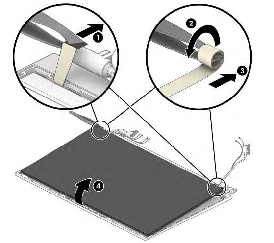

Ja, das Panel ist links und rechts verklebt. Das Klebeband muss auch entfernt werden (einrollen mit einer Pinzette), sonst bekommt man das Panel nicht raus. Das macht HP seit ca. 2-3 Generationen so... Wenn man bei HP ein neues Display bestellt, ist dieses Klebeband stets dabei.... Bei den Elitebooks benötigt man sogar noch ein extra Tool um das Display exakt auszurichten, da es sonst schief verbaut werden kann.
Du kannst aber auch das hier nehmen: https://www.ebay.de/itm/274754499293 und auf jeden fall ca. 1cm überstehen lassen, sonst bekommt man das Klebeband beim nächsten Einsatz nicht mehr raus... Das ist zwar nicht das original Klebeband, aber das bekommst du nicht so ohne weiteres und das entspricht fast dem originalen, zumindest so rein optisch. Auch wenns vielleicht etwas zu breit ist...

So sieht es z.B. der Inhalt der Packung von einem Elitebook 840 G8 Display aus. 4-6 unterschiedliche Bezels (da diese auch verklebt sind und nicht mehr genug Klebekraft haben beim Wiedereinbau), die Alignment Tools links und rechts, die neuen Klebebänder (blau) und die Fixierstreifen (schwarz). Bei IPC könnte das allerdings auch dabei sein, denn die haben Erstausrüsterqualität.
Das Display solltest du auch, wie es im Manual beschrieben ist, auf jeden Fall von der Base entfernen. Das vereinfacht das die Arbeiten ungemein.... Hier nochmal ein besseres Bild (hier von nem Elitebook Aero G8), wie du die Klebebänder rausbekommst, und das funktioniert auch wunderbar.... ich mach das regelmässig.

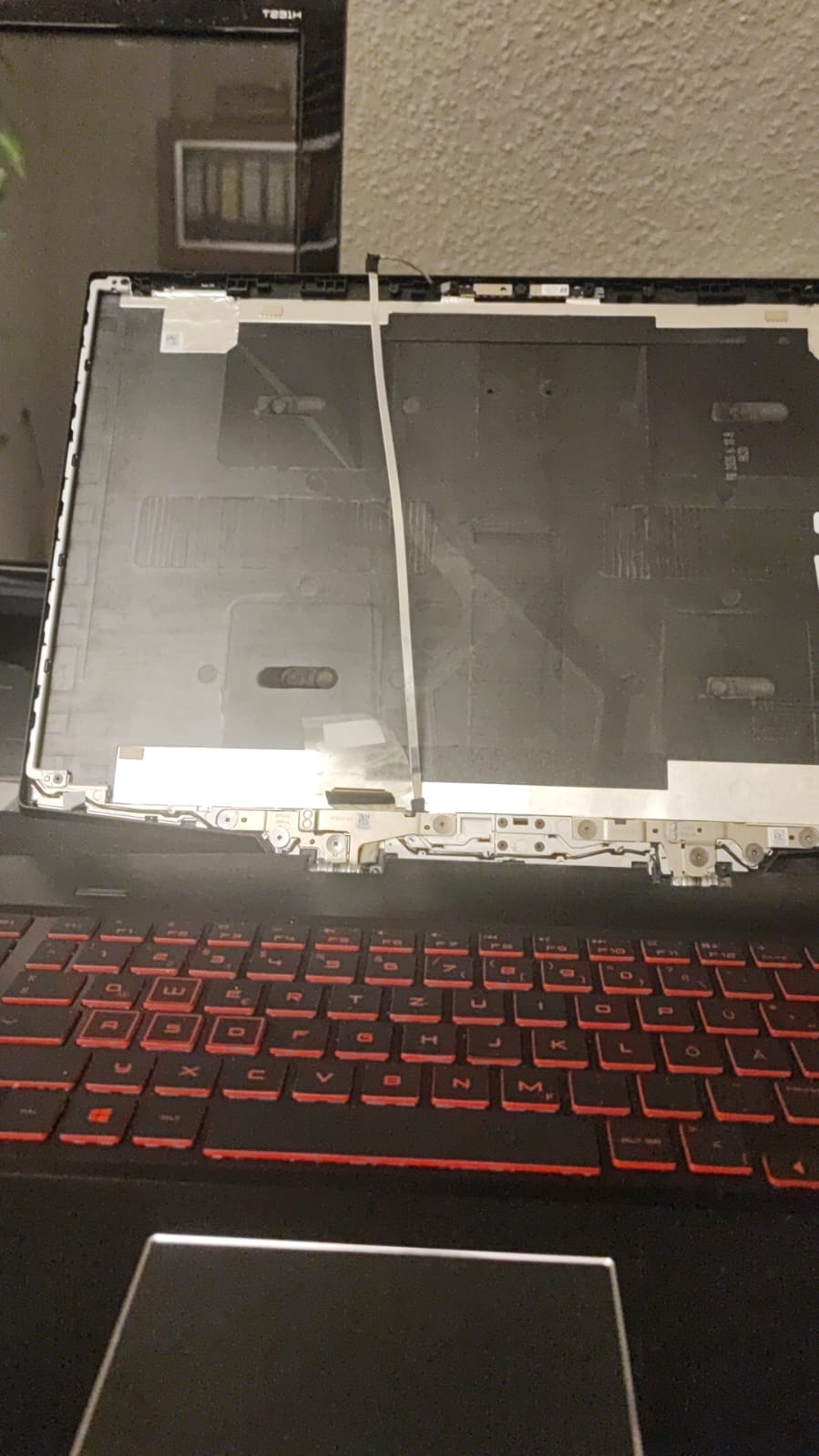

Du wirst schmunzeln, das Display ist bereits raus.
Hatte mir das ganze anschauen wollen, zuerst. Da das Display aber nirgends geschraubt war, versuchte ich es einfach mal.

Den alten Klebestreifen habe ich wie von dir und im Werkstatt Handbuch beschrieben, rausgezwirbelt. Hatte echt nicht gedacht, dass das so Bombenfest darin sitzt.
Ja, die sind sehr fest drin, aber die haben echt gute Qualität, so das sie nicht reissen können, wenn man sie richtig rauszieht. Schade das IPC da nix mitliefert... aber ja, auch das kann bei HP mal passieren. Ich wechsle die Display´s regelmässig und leider war das Klebeband nicht immer dabei.
Beim Omen kannst du das Panel aber eh nicht schief einbauen, da oben links und rechts nen Anschlagpunkt hast. An sich brauchst du auch nur irgendein gepolstertes doppelseitiges Klebeband, nicht zu dick (sonst passt der Bezel nicht mehr) und nicht zu dünn (sonst hast du rundrum nen Spalt zwischen Bezel und Display). Und schön auf das Webcam Kabel aufpassen, das ist recht empfindlich.
