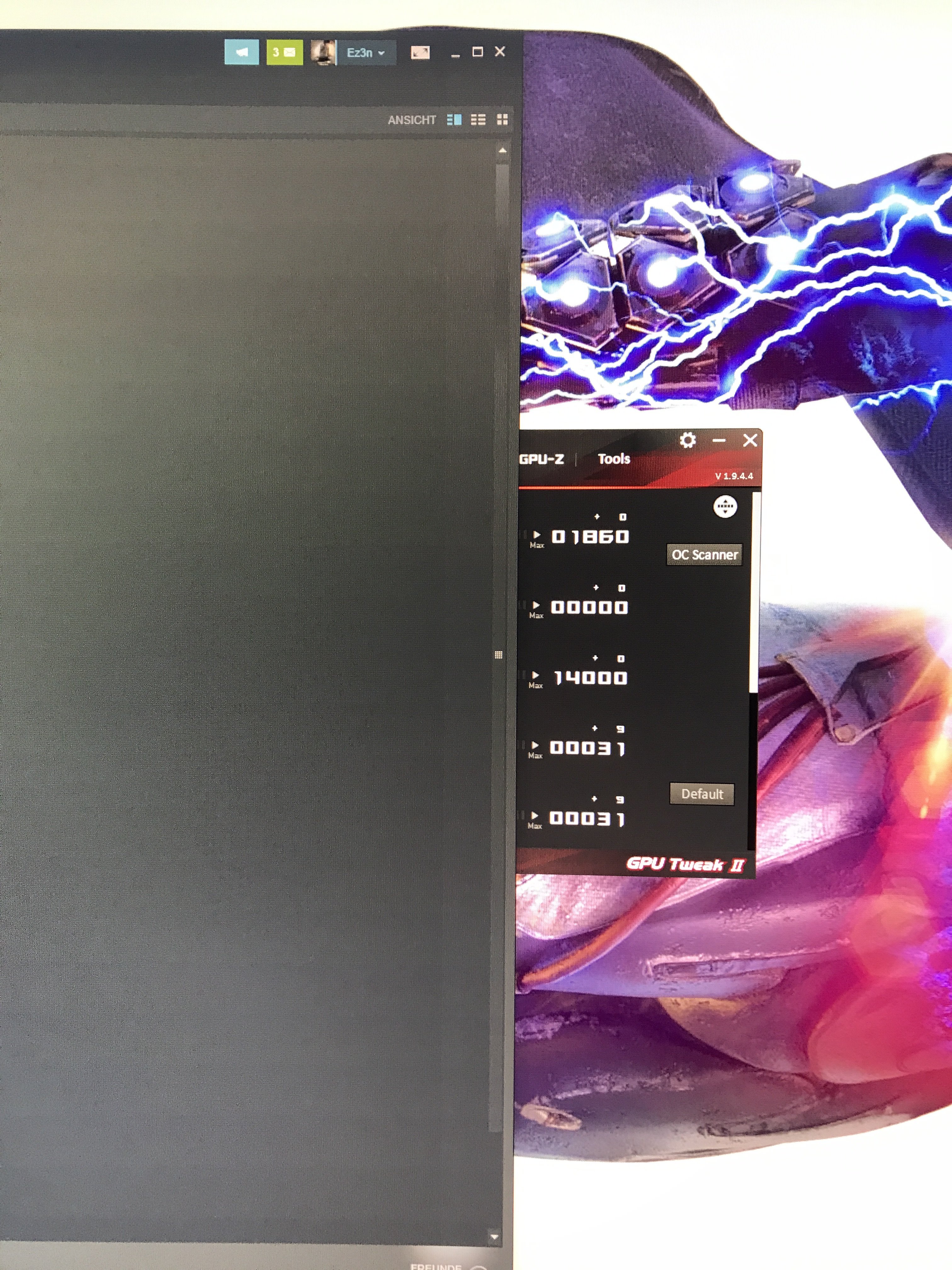

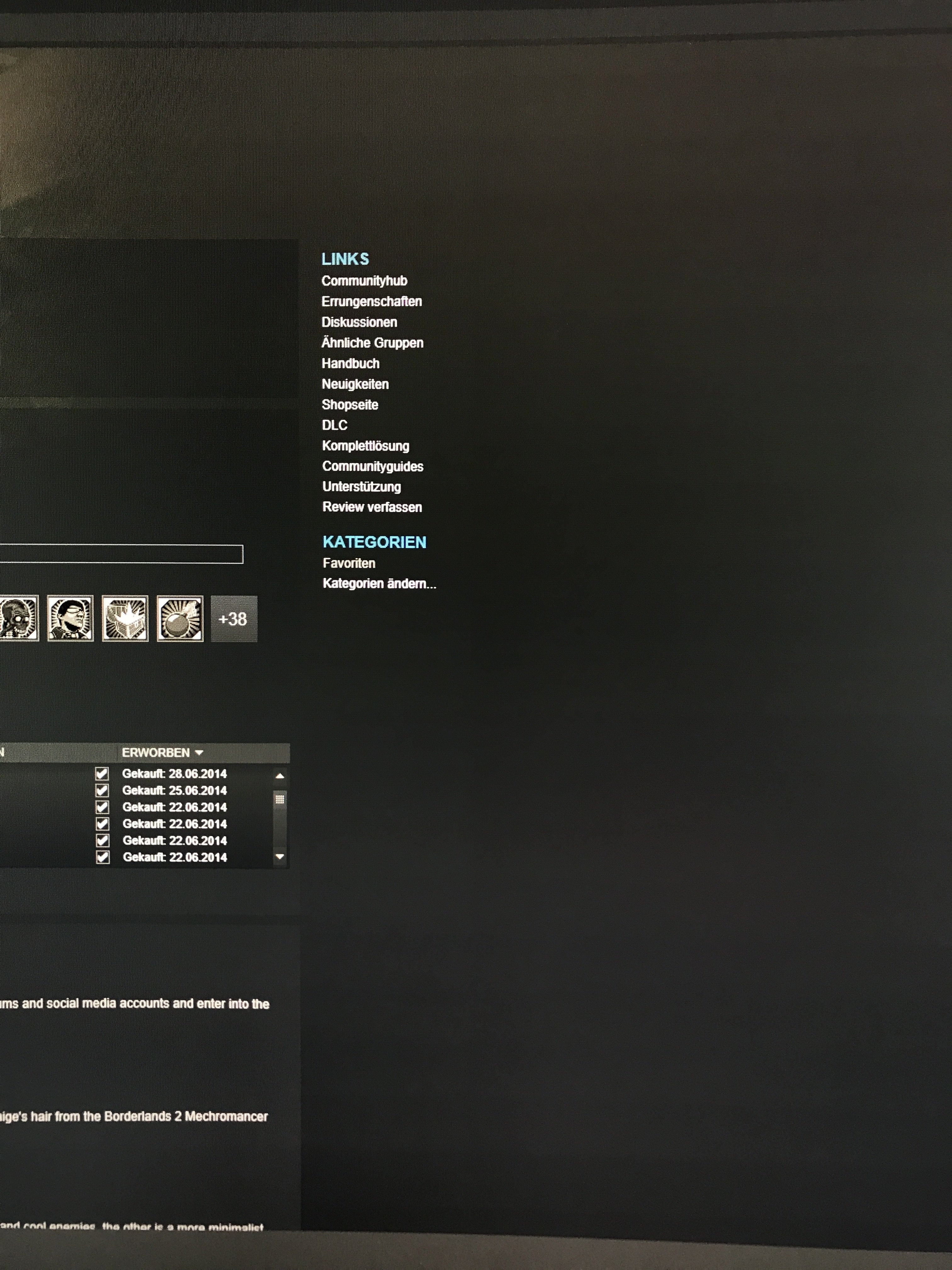

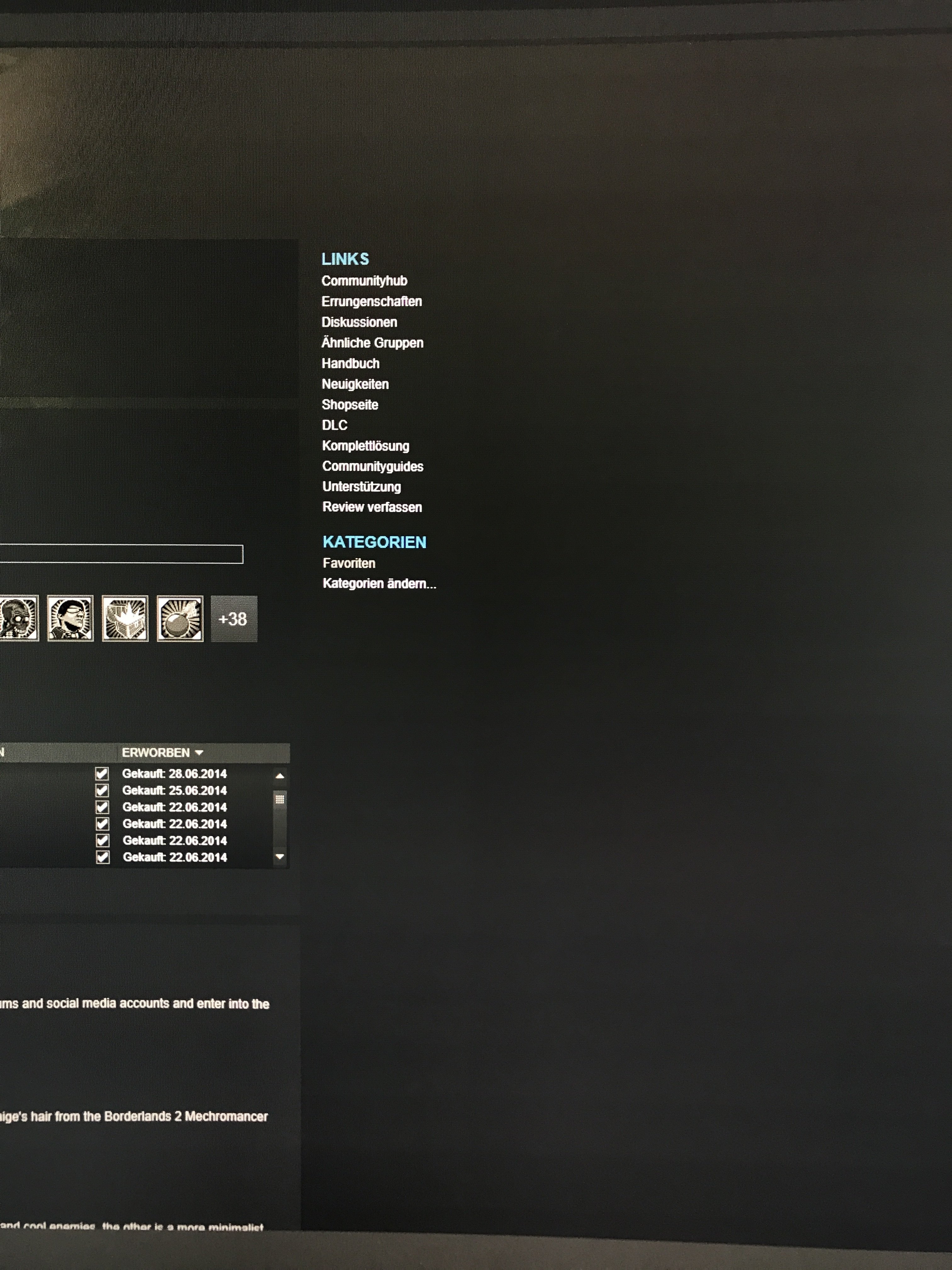

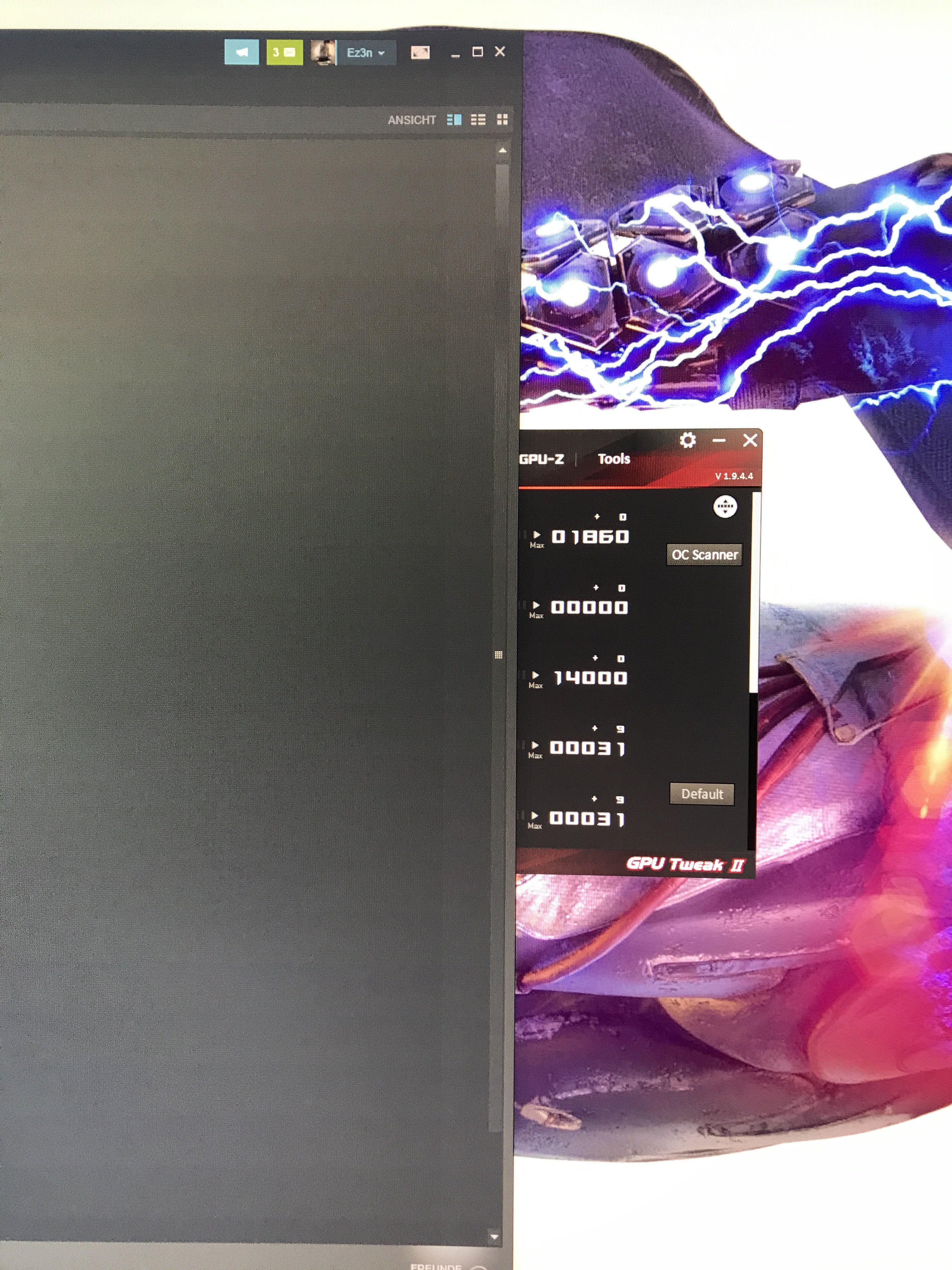

1) Genau ab der Mitte des Bildschirms (siehe Bilder) ist dieser in jeweils eine „hellere“ und „dunklere“ Seite unterteilt. Es fiel mir erst beim zocken in Destiny in ner dunklen Höhle auf. Ich habe alle möglichen Dinge im Menü des TFT abgestellt/ausprobiert, nichts ändert sich.

Auf den Bildern kann ich schlecht etwas erkennen (vielleicht ist mein Monitor hier im Büro auch nicht so gut) aber mein X35 hat keine erkennbare Unterteilung. Schwarzwerte sind bei mir auch gut, auch wenn die Farben etwas kräftiger sein könnten (ein bisschen blass aber man gewöhnt sich dran). Muss nur in vielen Spielen den Gamma Wert nach unten drehen da es per Default zu Hell war. Im NVIDIA Control Panel habe ich nichts geändert - habe damit mal rumgespielt aber keine zufriedenstellenden Ergebnisse bekommen. Es gibt aber ein Monitor Farbprofil bei HP zum download, habe das mal in Windows installiert - keine Ahnung ob es was bringt.

Ist immer schwer über ein anderes Display via Foto zu urteilen, was auf einem nochmal anderem Display dargestellt wird...Aber das was man da an Lichthöfen erahnen kann sieht schon fies aus. Das war bei mir bei meinem sterbenden 10 Jahre alten LG TFT so gewesen, wo das Backlight halt nicht mehr wollte.. Für mich eigentlich klarer Fall von retour.
Habe mir die Bilder angeschaut, ich sehe die "Grenze". Das ist auf jedenfall nicht normal. Wenns mit dem Monitor davor keine Probleme gab, schick den Omen zurück. Der hat nen Knacks weg. Stimme @iNFECTED_pHILZ zu: Retoure.

Da scheint was am Backlight nicht zu stimmen - solch eine scharfe Abgrenzung habe ich noch nie gesehen.
Ist definitiv ein Reklamations-Fall.
Das Panel hat diesen Bug. Da kannst du nichts machen. Kannst du auch in diesem Thread nachvollziehen:
https://www.computerbase.de/forum/t...-zeile-flimmerd.1826822/page-10#post-22315501
Hilft nur auf IPS auszuweichen oder es mit UWQHD zu lassen. Denn es gibt nur 35" UWQHD AUO AMVA oder LG 34" IPS mit den Spezifikationen (100+ Hz) ohne riesigen Inputlag, Scanlines und Pixelinversion @ Samsung 34" SVA.
Aber wie man hier wieder sieht, weiß davon niemand etwas und haben dich auf falsche Fährten geleitet. Einfach traurig, das es hier so wenige Experten gibt.
