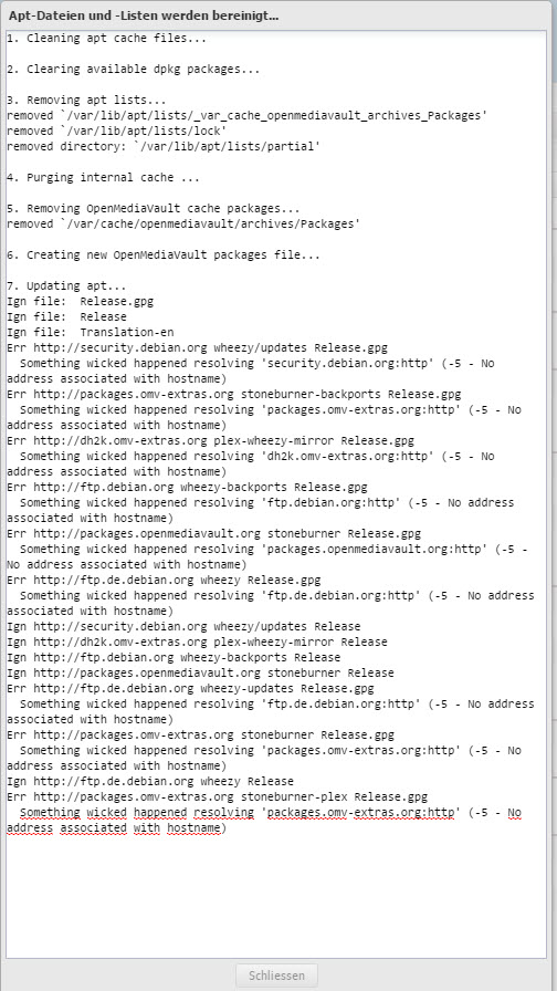

ich habe kürzlich eine pfsense-Firewall bei mir installiert. Die hängt direkt hinter dem gebridget KD-Modem. Nach den Standardeinstellungen sind Verbindungen von außen geblockt (bis auf OpenVPN), Verbindungen von innen raus sind standardmäßig alle freigeschaltet. Hinter der FW (die auch den DHCP-Server macht) hängt eine Fritzbox als AP / Switch für NAS, PC etc.
Auf dem NAS ist OMV 2.1 installiert. Seitdem ich die firewall habe, kann ich die Erweiterungen nicht mehr aktualisieren und auch keine neuen mehr draufmachen. Es gibt folgende Fehlermeldung:
“>>> *************** Error ***************
Failed to execute command 'export LANG=C; export DEBIAN_FRONTEND=noninteractive; apt-get --yes --force-yes --fix-missing --allow-unauthenticated --reinstall install openmediavault-owncloud 2>&1': Reading package lists...
Building dependency tree...
Reading state information...
Package openmediavault-owncloud is not available, but is referred to by another package.
This may mean that the package is missing, has been obsoleted, or
is only available from another source
E
Package 'openmediavault-owncloud' has no installation candidate
Obwohl ich, wie gesagt, in der fw den ausgehenden Traffic nicht blockiere, nehme ich an, dass es an der firewall liegt. Oder vielleicht doch ein Fehler in der Config von OMV, aber da habe ich eigentlich nichts geändert in den letzten Wochen...
Weiß jemand, wo ich welche Einstellungen ändern muss ?
VG user7634
