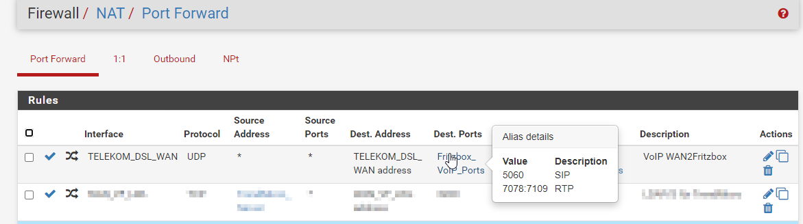

In Pfsense müssen dann die Ports 5060 und 7078,7109 an die FB weitergeleitet werden

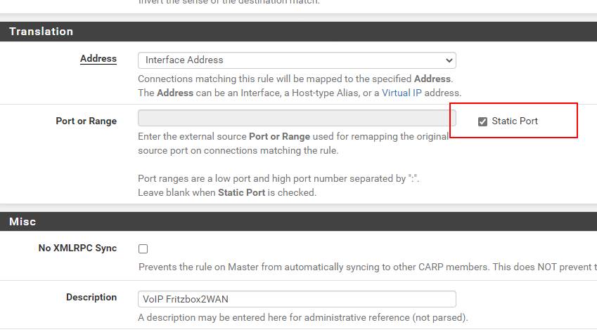

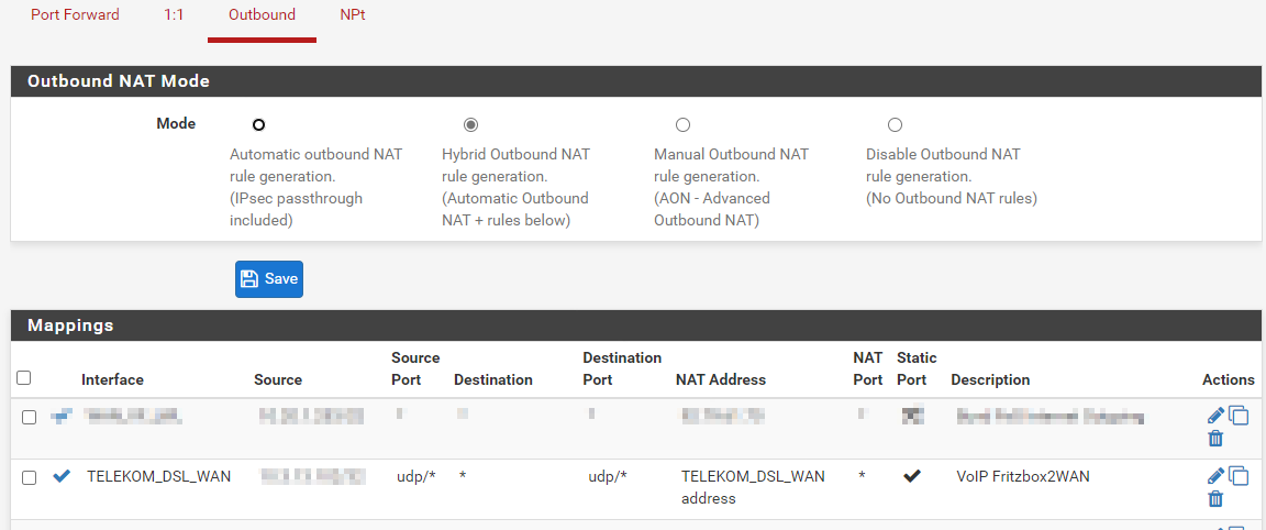

Stichwort ist "outbound NAT"
Du brauchst eine NAT-Regel, bei denen die Anfragen des STUB-Servers auch wieder an die lokale IP zurückkommen, bzw. vom lokalen Gateway (pfsense) weitergereicht werden.

Die Firewall-Regeln brauchst du trotzdem zu meinen oben genannten outbound NAT Einstellungen.

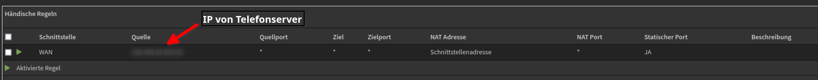

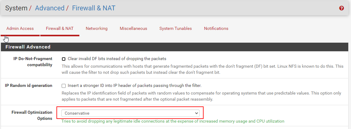

Outbond Regel ist eine ganz wichtige Komponente. Du musst aber auch in den Erweitern Einstellungen die Optimization Options auf Conservative setzen.

Hier noch kurz die Screenshots.
Firewall Optimization Options:
2022-06-14 12_33_30-pfSense01.scm.zz - System_ Advanced_ Firewall & NAT und 18 weitere Seiten ...png
NAT Regel:
2022-06-14 12_33_46-pfSense01.scm.zz - Firewall_ NAT_ Port Forward und 18 weitere Seiten - Use...png
Outbond NAT Regel:
2022-06-14 12_33_58-pfSense01.scm.zz - Firewall_ NAT_ Outbound und 18 weitere Seiten - User – ...png
2022-06-14 12_34_49-pfSense01.scm.zz - Firewall_ NAT_ Outbound_ Edit und 18 weitere Seiten - U...png

Bei der Optimization hatte ich ohne Conservative das Problem, das die Verbindungen teilweise getrennt wurden. Kann man auch erstmal offen lassen und nur mit Outbond NAT testen. Aber so weiß man wenigestens alle 3 Stellpunkte um Probleme los zu werden.
