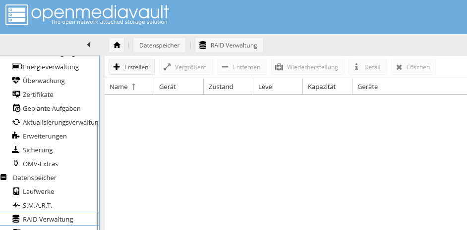

Alle HDD werden erkannt, aber das RAID ist einfach mal weg:

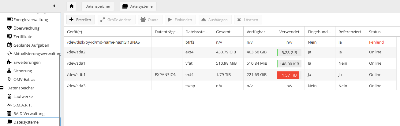

Unter Dateisystem sieht man, dass es fehlt:
In der Shell habe ich "sudo mdadm -D /dev/md127" eingegeben, der Superblock ist persistent, aber im Status inaktiv.
Wie kann ich das wieder einbinden? Vor allem, warum passiert das einfach so?
