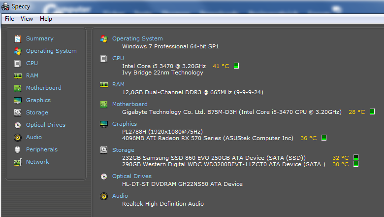

auf der Webseite von CCleaner ist auch ein Tool namens Speccy. Das zeigt dir die verbaute Hardware an,
Beispiel:
