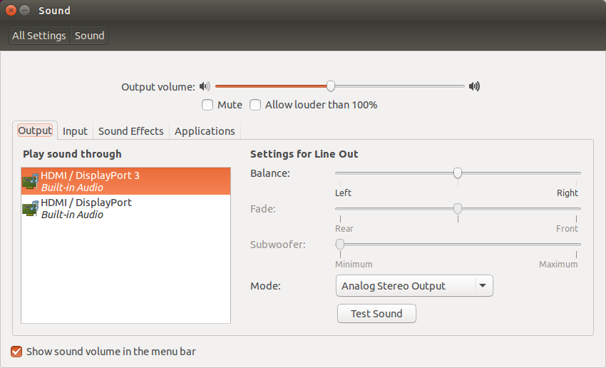

Dort werden nur Built-in Audio von der Igpu aufgelsitet , also HDMI-Displazport
Screenshot from 2015-09-12 14:43:56.png

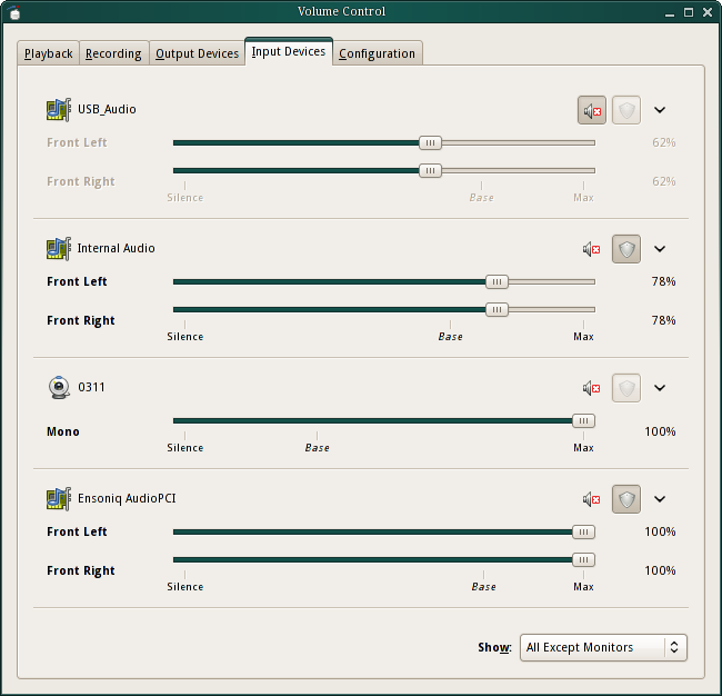

Sicher?
So sollte das bei dir aussehen:
Unter Configuration/Konfiguration sind an sich alle Widergabegeräte aufgelistet und man kann sich eins aussuchen und die anderen abschalten.
Dass Alsa Geräte erkennt aber Pulse die nicht listet ist mir noch nie untergekommen.

@Ghecko , ich will nur mal unter Ubuntu 15.04 Testen ob der Onboard Sound noch geht , weil Unter Win 8.1 die Kontaktschalter auch kein Gerät mehr erkenen , mehr auch nicht

@Ronz , ne es wird ja kein Analoger Ausgang aufgelistet siehe mein Bild
Wenn du bei Input meinst , dort wird überhaupt nix aufgelisetet
mfg.

Nochmal @Ghecko sag mir doch einfach welches Linux du da nutzt wo das Volume Control so aussieht , weil ich Ubuntu 15.04 nutzte verwirrt dich das bestimmt nur
Link + Iso reicht
