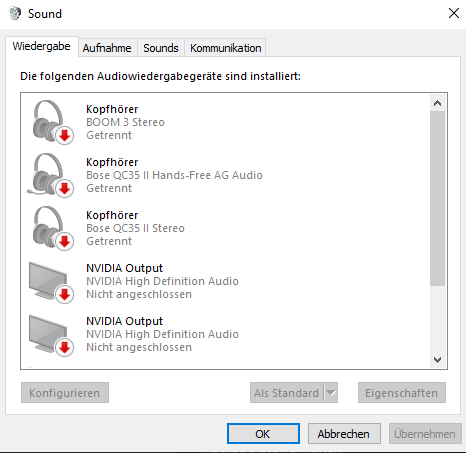

ich habe folgendes Problem. Ich habe hier einen älteren Rechner stehen auf dem ich den Sound nicht zum laufen kriege.
Am Headset liegt es nicht, da der an einem anderen Rechner funktioniert.
Ich habe geschaut welcher OnBoard AudioChip verbaut ist und den passenden Treiber heruntergeladen und installiert, es hat aber nichts gebracht.
Hier die Daten:
MSI X58 Pro-E (MS-7522)
Realtek® ALC889
Bluetooth sowie USB Headsets funktionieren ohne Probleme.

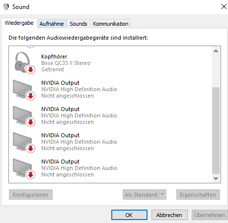

Im Sound Manager wird mir auch nichts in Richtung Realtek angezeigt. (siehe Screenshots)
Ist der Onboard Sound einfach defekt? Oder was kann ich noch machen?
Vielen Dank

Ist der Audiochip denn im Bios aktiviert?
Welche Treiber hast du denn installiert.
X58 und Win 10 sind schon ein paar Generationen auseinander.
Ich habe exakt dieses Board in einem Retro-PC verbaut und du brauchst keine Treiber, Windows 10 erkennt alles eigenständig. Ist der Onboardsound im BIOS aktiviert?
Das man den Onboard Sound im BIOS aktivieren und deaktivieren kann wusste ich nicht.
Habe jetzt aber das Problem, dass ich irgendwie nicht ins BIOS komme. Beim Booten steht Press DEL to run setup, es passiert aber nichts selbst wenn ich die Taste durchgehend drücke.
Du hast wohl du eine USB Tastatur angeschlossen. Das kann je nach Modell/Generation schon mal vorkommen
Entweder einen USB /PS2 Adapter nutzen oder eine alte PS2 Tastatur von irgendwoher besorgen.
Alternativ einen anderen USB Port nehmen. USB 2.0 anstatt 3.0 z.B.
