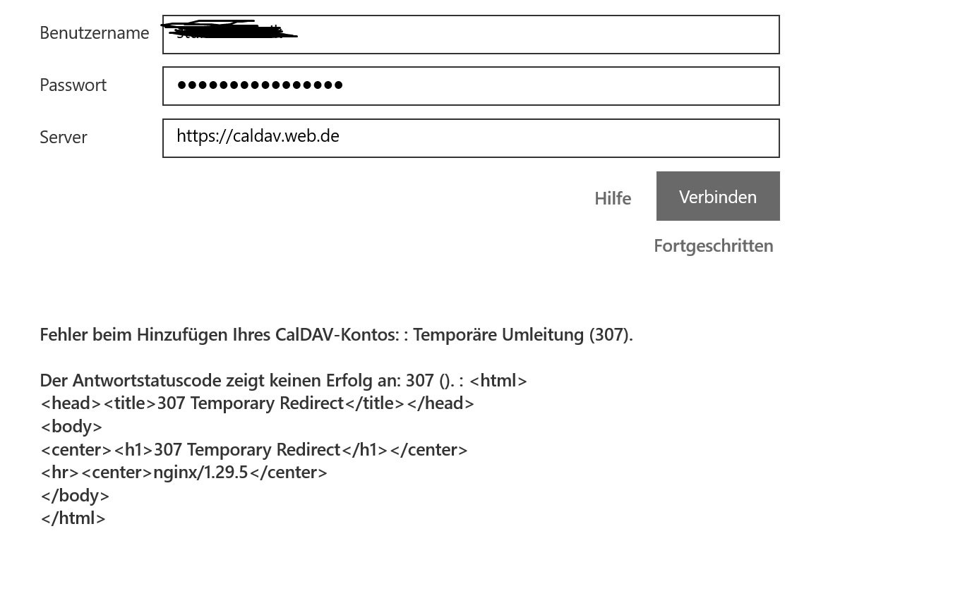

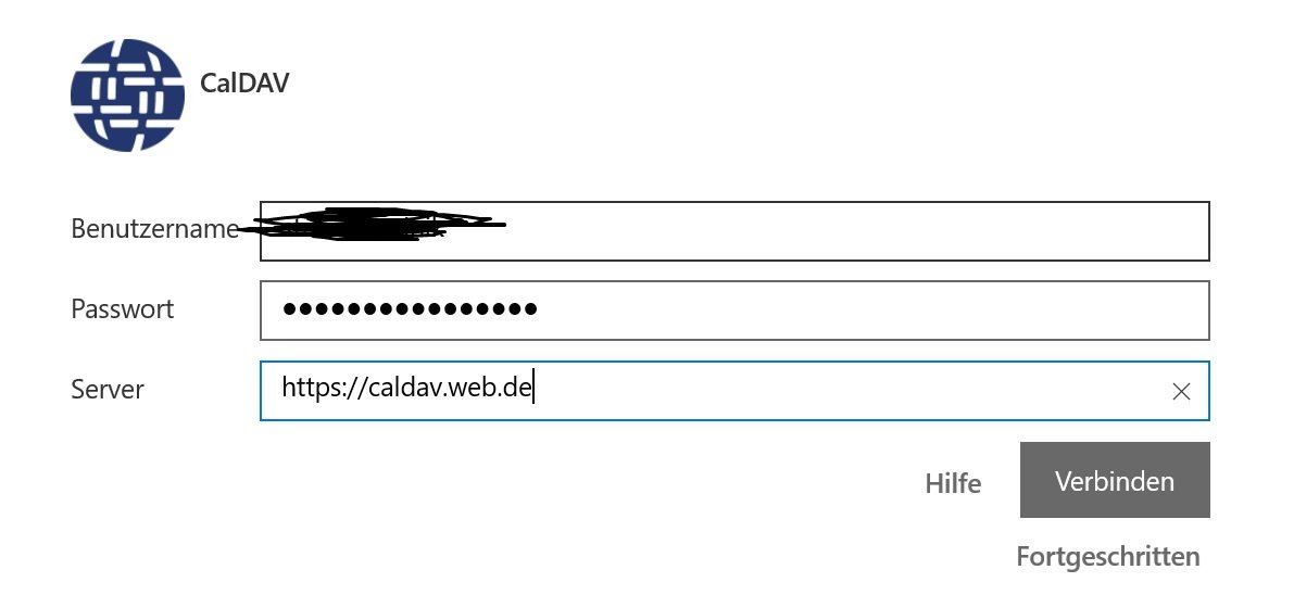

Hallo, ich habe meinen Kalender, den ich über meinen Account von web.de pflege, seit Jahren auf dem Handy und Ipad in das Programm "one Calendar" integriert. Ging auch ohne Probleme. Seit 2 Tagen gibt es keine Synchronisation mehr. Nach einer erneuten Anmeldung in One Calendar gibt es keine Verbindung mehr, es erscheint eine Fehlermeldung. Anmeldedaten sind aber korret. Oder wird das System nicht mehr von der Serveradresse von web.de unterstützt? Hat hier jemand Erfahrung? Danke euch!

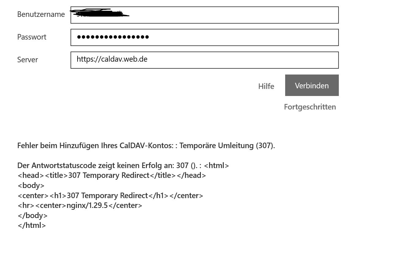

Ich habe genau das gleiche Problem: Keine Synchronisation mit web.de - Kalender mehr, dafür erscheint eine umfangreiche Fehlermeldung („net_http_message_not_success_statuscode_reason, 307, Temporary Redirect"). Neuinstallation mit neuem Anwendungspasswort (2FA) erfolglos, Anmeldung eines anderen web.de-Kontos ohne 2FA ist genauso erfolglos. Die App funktioniert anscheinend nur mit web.de nicht, weil ein Account von gmx lässt sich wie gewohnt einrichten. Der wird auch in Auswahlliste der Konten angeboten, web.de nicht (mehr?).

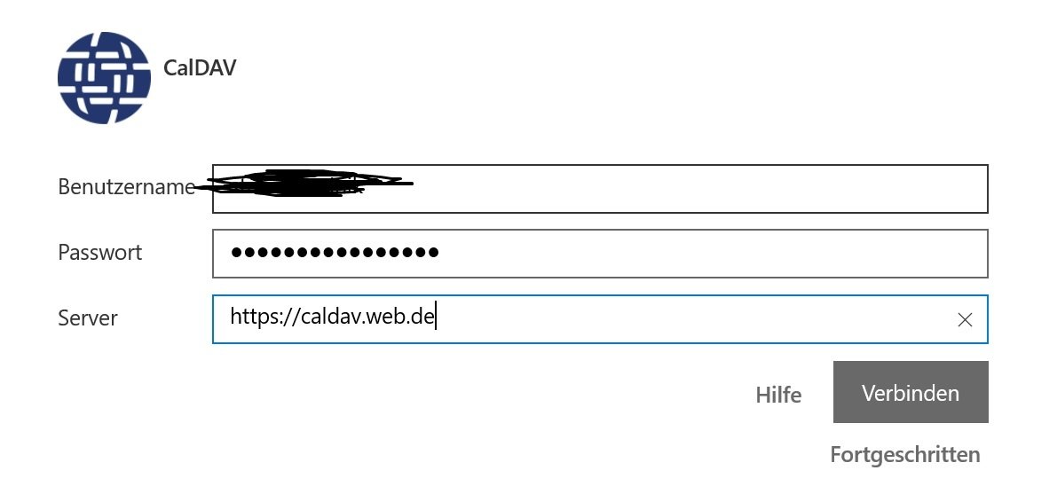

Hi,
Web.de has changed something, we got more mails about this. Please try to add the CalDAV account again and use this as the server URL:
https://caldav.web.de/begenda/dav/users/
Kind regarsd,
Jeroen
Ich habe es ausprobiert und der web.de-Kalender funktioniert bei mir wieder mit OneCalendar! Allerdings sollte der gesamte Kalender nicht zu groß sein: Bei 4 MB kam zunächst eine Fehlermeldung, nach Löschen alter Einträge (Jahre...) ging es dann mit 1,8 MB.
