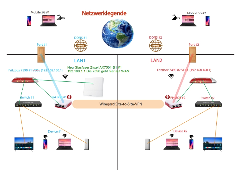

Moin Leute,
ich habe seit längerer Zeit ein Wireguard Site-to-Site-VPN auf zwei Raspberry Pi eingerichtet, das auch wunderbar funktioniert.
Jetzt habe ich die Fritzbox 7590 #1 durch ein Zyxel AX7501-B1 #1 ersetzt (keine Routerwahl beim Provider, CH).
  • Die 7590 #1 ist jetzt an den WAN-Anschluss des Zyxel #1 angeschlossen und dieses verbindet sich per Glasfaser ins Internet.
  • In der 7590 #1 habe ich die Einstellung „Anschluss an ein Kabelmodem“ (WAN) aktiviert.
Soweit so gut. Ping hin und her funktioniert einwandfrei. War ja auch einfach... Naja, falsch gedacht!
Nach einer gewissen, unbekannten Zeit – ich schätze mindestens eine Stunde – scheint der (ein) Router die Geräte aus #1 aus dem ARP-Cache zu verlieren.
  • Ping vom Netz #1 ins Netz #2 funktioniert immer.
  • Ping vom Netz #2 ins Netz #1 funktioniert nur eine gewisse Zeit. (was vorher auch immer funktionierte)
Wenn das Netz #2 wieder mal keinen Zugriff auf Netz #1 hat, und ich vom Pi im Netz #1 (lokal) per SSH auf den Pi im Netz #2 zugreife, reicht es, sich einzuloggen, und die Verbindung steht für die nächste Zeit wieder – also von #2 nach #1. Das muss doch wieder am ARP-Cache liegen, oder was meint ihr?
Ein Workaround wäre wohl ein Cron-Job, der alle 30 Minuten etwas vom Pi #1 an Pi #2 sendet.
PS: Es ist für mich in Ordnung, wenn die drei Netze so bleiben. Daher würde ich das Zyxel lieber nicht ins 150er-Netz nehmen.
Die 7590 würde ich wegen diverser AVM-Zubehörteile und des Mesh weiterhin gerne behalten.
Grüsse Brati
