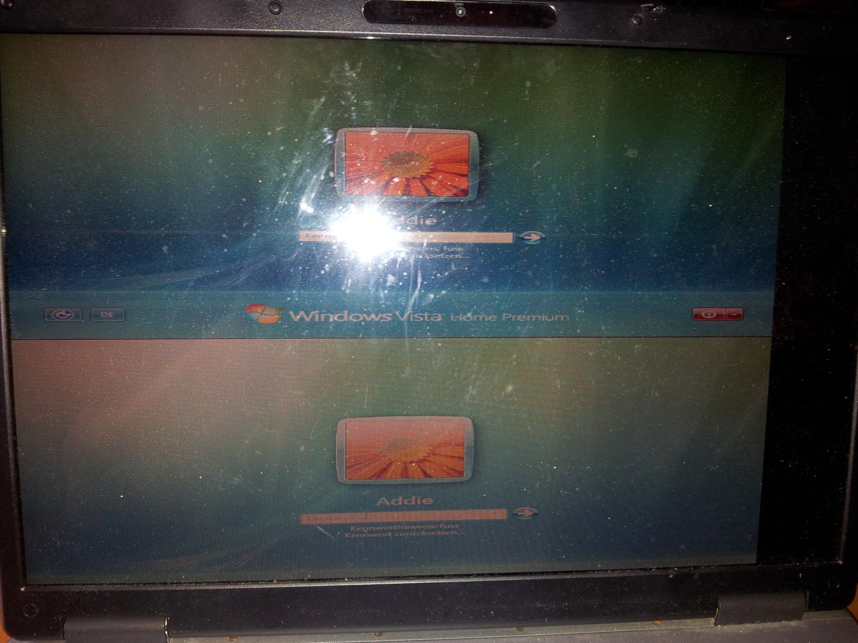

Hallo liebes Forum.
Habe heute ein Notebook vom Kollegen bekommen, welches irgendwie ALLES 2x, genau in der Hälfte des Bildschirmes, wiedergibt. Bild siehe Anhang.
Egal ob im Bootmanager, Bios oder direkt im OS, immer ist der Bildschirm geteilt.
Mein Kollege behauptet, es wäre ihm nicht runtergefallen oder Wasserschade, soll einfach so passiert sein.
Was kann das sein? Eine Einstellungssache, oder doch die Interne Grafikkarte? Ist eine onboard Grafikkarte verbaut.
MfG

Kann sowohl die Graka sowie das Panel selber oder das PNP-Kabel ist defekt. Sieht auf jeden Fall lustig aus.
Das Ding ist hinüber, da wird vermutlich die Displayansteuerung defekt sein.
So wie der Bildschirm aussieht wundert mich dass das Gerät überhaupt noch läuft. ;)
An den Treibern bzw. Einstellungen liegts definitiv nicht.
Ich hatte mal einen ähnlichen Fall bei einer Freundin: bei ihr ist eins der Scharniere des Bildschirms angeknackst gewesen und dadurch hatte die dort verlaufende Elektronik einen Wackelkontakt...nur das das Bild dabei nicht in 2 sondern in ungefähr 40 Minibildschirme geteilt wurde. :D
Wenn bei den Scharnieren alles in Ordnung ist, wird wohl die Graka hopps sein.
ich würde da ein bisschen raufhauen, vielleicht das das ja dann wieder und wenn nicht ---> müll :D

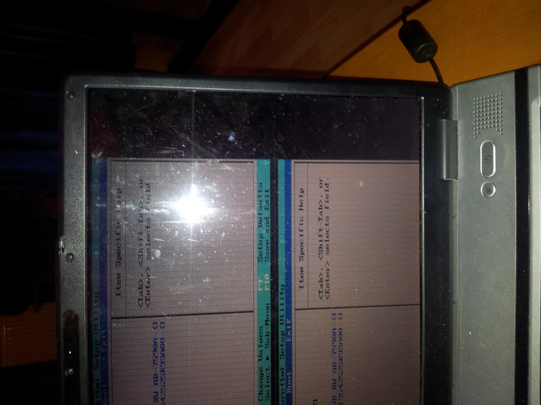

Spasseshalber habe ich nochmal ein Bild vom bios hinzugefügt. Zu sehen ist auch, dass am rechten Rand irgendwie noch alles schwarz ist, was jedoch im OS dann weg ist.
Also ist das Notebook somit hin, lohnt auch nicht mehr irgendwie da was neues für zu kaufen, oder?
Also den Rest wie CPU etc ausbauen und HDD etc?

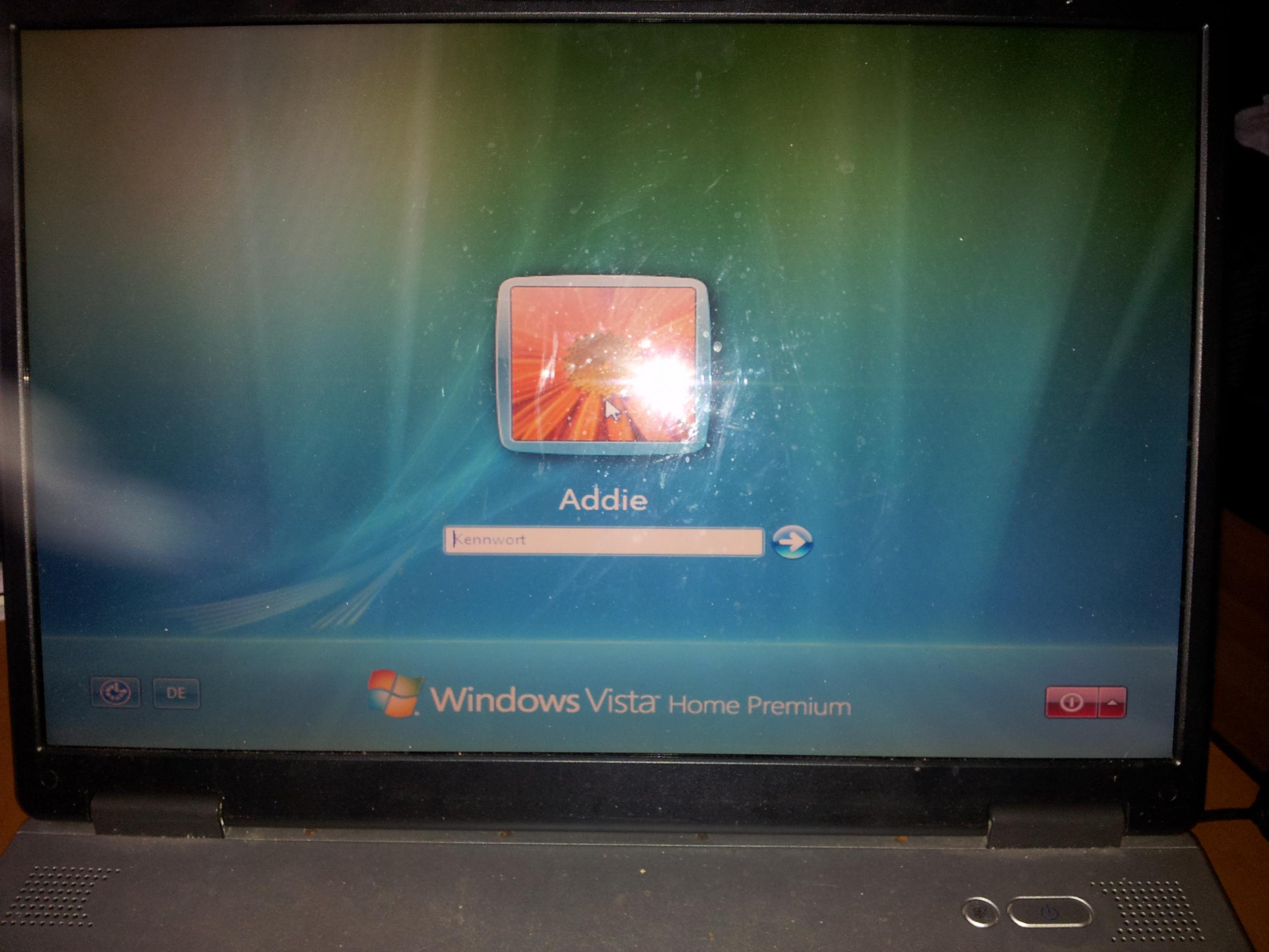

DAFUQ?!?!?!?!?!?! 2x Gegen den Bildschirm getreten, VOILA!!!!
Mother of Notebooks *Sonnenbrille abnehm* *.*

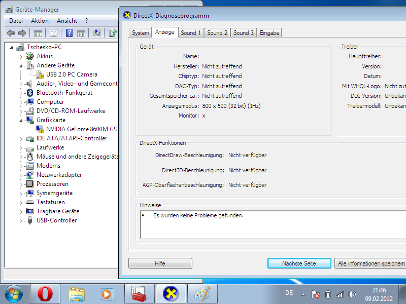

Achja, was auch noch komisch ist, sobald der Bildschirm geteilt ist findet Windows auch keinen reellen Grafikadapter und zeigt im Geräte Manager die Geforce 8600M GS als "Problem" also das gelbe Pylon dahinter.
Danke. Kannst du das mit dem Bug mal erleutern?

Habe nochmal ein Bild hochgeladen ;)
