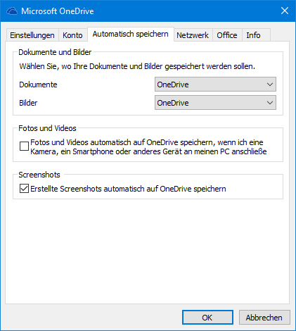

Einstellungen? nur Laufwerke?
Rechtklick auf die Wolke in der Taskleiste, Einstellungen, Reiter Automatisch speichern,

In der Taskleiste ist keine Wolke…
«demnach sich OneDrive in Luft aufgelöst hätte»
Starte ich C:\Users\CN8\AppData\Local\Microsoft\OneDrive\OneDrive.exe dann kommt zwar ein Wölkchen (und es öffnet sich der OneDrive Hardlink im Feld unterhalb des Schnellzugriffs als Explorerfenster) das sich nach Rechtsklick mittels »OneDrive funktioniert nicht mehr« (wie symptomatisch passend) in Luft auflöst.
