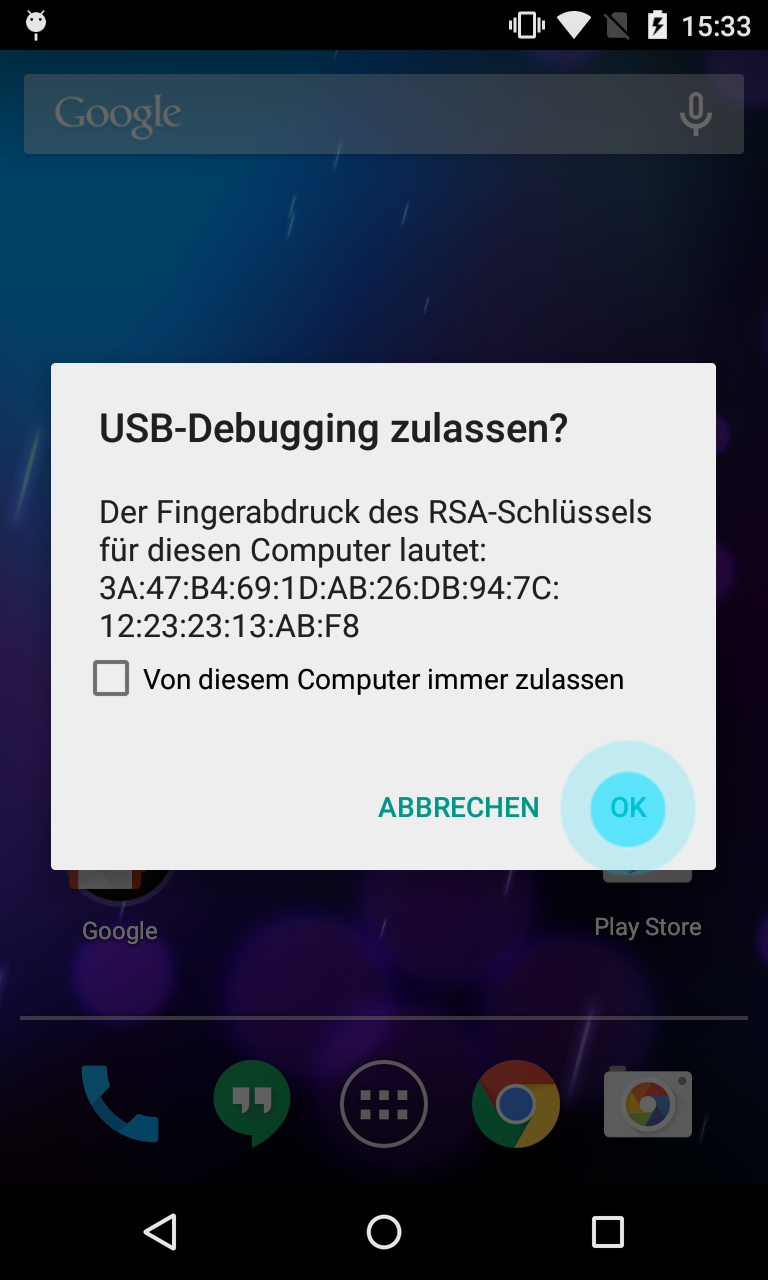

Vorgehenseise:
USB-Trennen
USB-Verbinden
Bildschirm entsperren
Dann kommt folgendes Bild
Da OK treffen :)
Danach kannst du dich mit MPE Verbinden.
Unter Extras gibt es da auch Handy steuern\Bildschirm spiegeln
Da kannst du das Handy ohne Bildschirm bedienen.
Da kommt dann erstmal auch ne meldung aufm Handy die du auch mit OK wegdrücken musst.
Das OK ist an in der gleichen Stelle etwa wie oben.

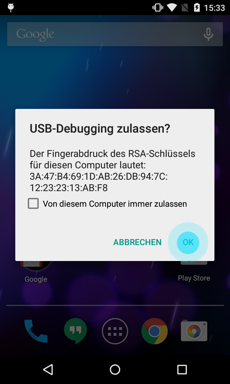

Vorgehenseise:
USB-Trennen
USB-Verbinden
Da OK treffen :)
