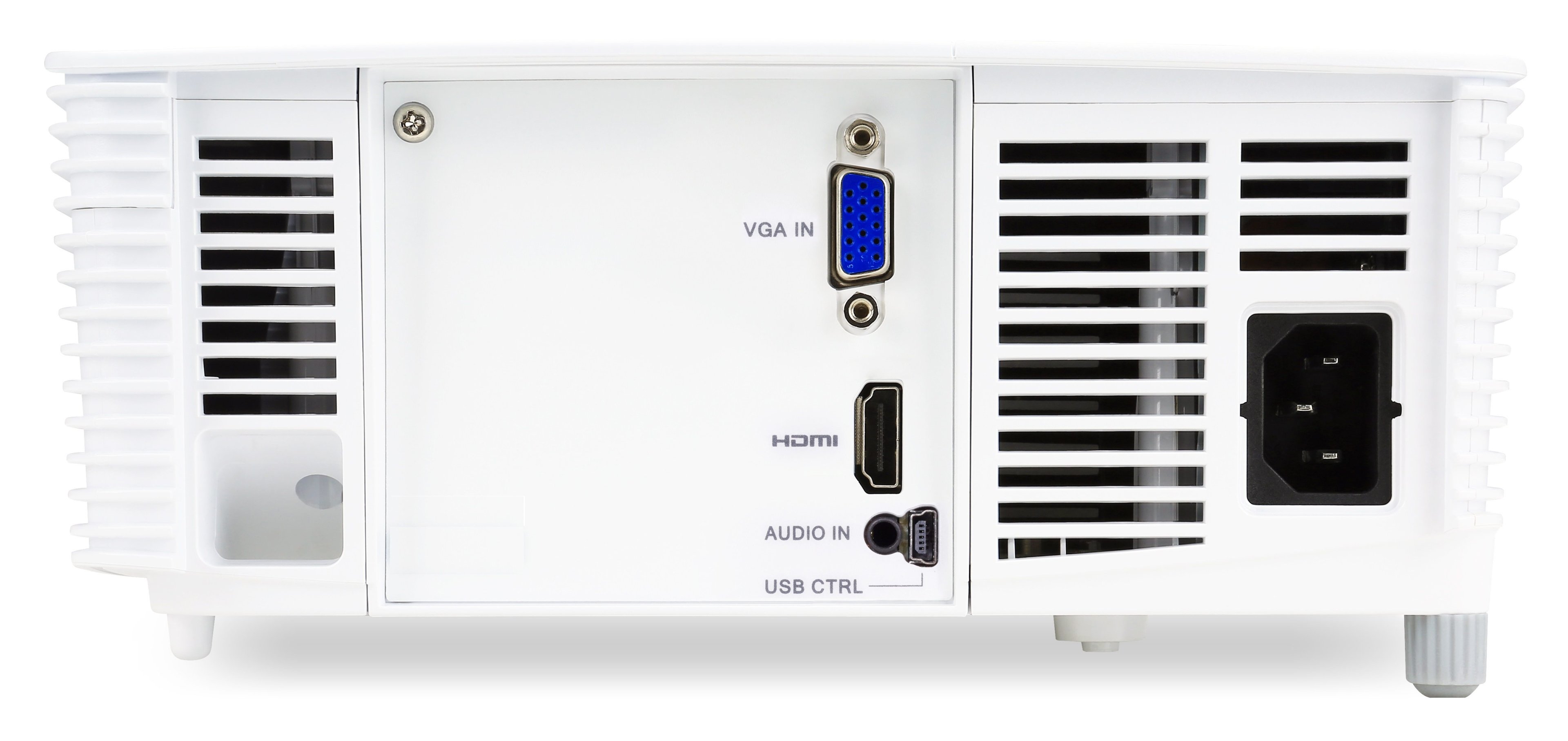

Beamer Acer H6517ABD
Canton Movie CX 5.1 ( weiß nicht ob das relevant ist aber lieber zu viele Infos anstatt zu wenige )
Problem: Bekomme einfach kein Bild/Ton wenn der AV-Receiver dazwischen hängt.
Fire Stick hängt hinten an den HDMI IN-Ports und der Beamer am HDMI-Out.

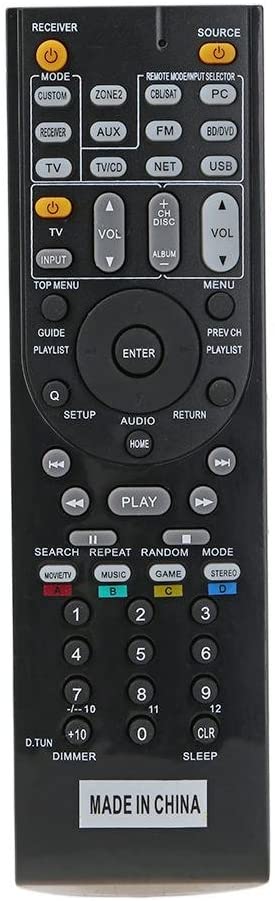

Die FB reagiert aber auch sehr kurios. Wenn ich eine Taste drücke dann blinkt es an der Fernbedienung und am AVR. Oben links Power z.B. funktioniert nicht. Top Menu, Menu, Setup kam auch keine Reaktion. Auf Anhieb fällt mir ein das ich Volume mit der FB ändern konnte.
