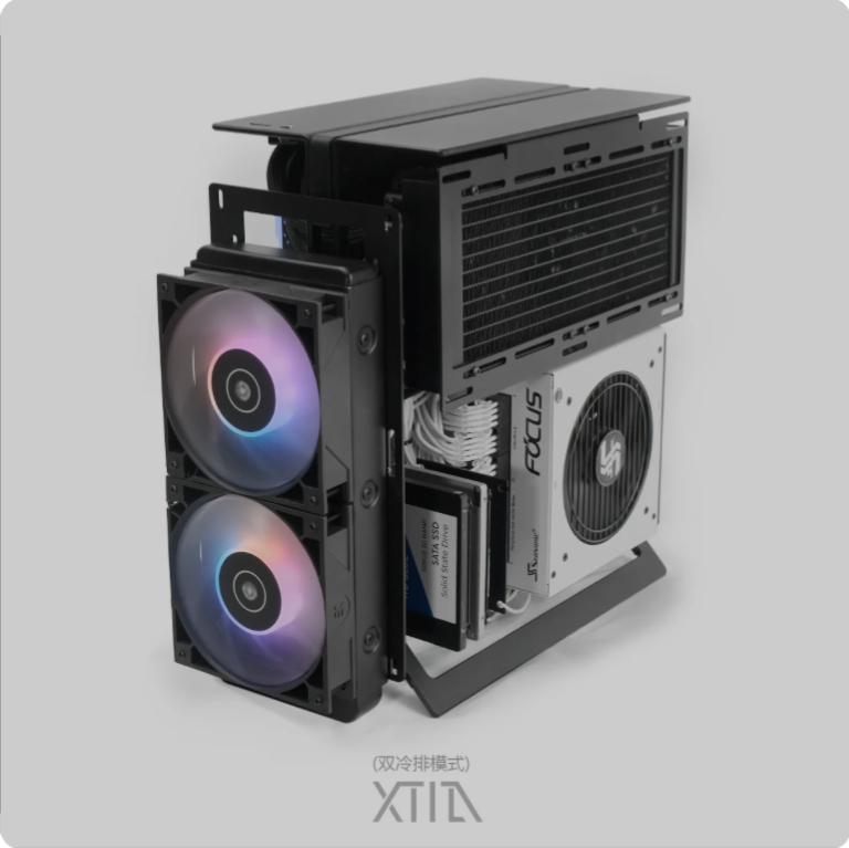

Ach stimmt, hatte vergessen das die GraKa erst später eingebunden werden soll. Nur CPU mach ich mir keine Sorgen 👍🏻 Sieht schonmal super aus dein Build. Das Case gefällt mit mal richtig gut. Das würde ich mir sogar einfach nur als Showcase in ne Vitrine stellen….
