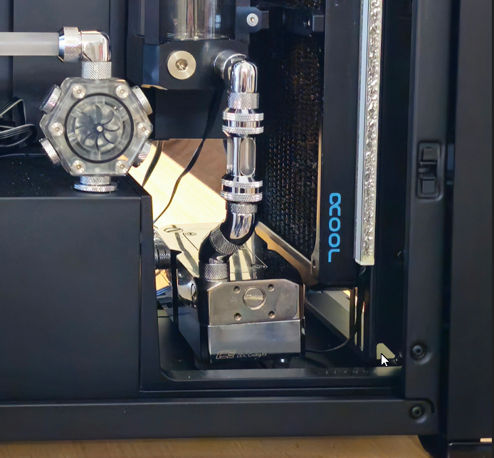

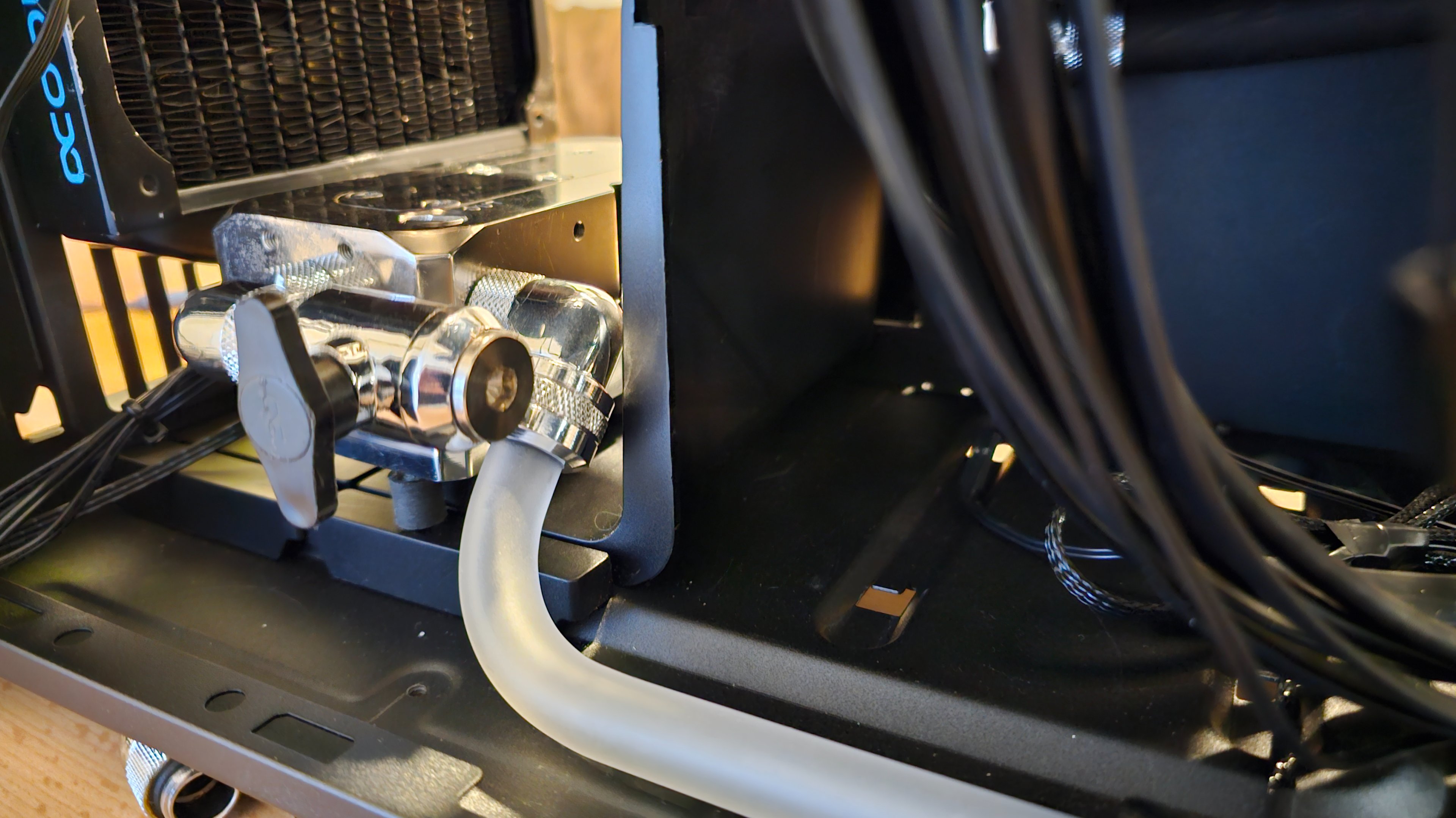

Mit ein paar Adapter dazwischen, wird die Pumpe auch etwas mit entkoppelt. In meinem Fall habe ich den Einlass mit Adapter realisiert und hinten geht es mit Hardtube nach einem Adapter ab.

Die Pumpe muss halt auch gut entkoppelt werden, denn in meinem Fall sitzt sie auch auf Gummipuffer. Habe zwei DDC 4.2 PWM Pumpen mit einem schweren Aufsatz verbaut. Beide Pumpen sind bis zur mittleren Drehzahl nicht aus dem Gehäuse zu hören. Mit max. Drehzahl höre ich sie nur leise summen. Betreibe beide Pumpen mit etwa 3000 U/min und erreichen hiermit um die 120 l/h. Könnte sie auch langsamer laufen lassen, aber ich höre mit dieser Drehzahl nichts von den Pumpen.
Muss aber dazu sagen, dass der schwere Aufsatz (Messing) mit 1,324 kg auch einiges dazu beiträgt und die Resonanz sehr gut reduzieren kann.
