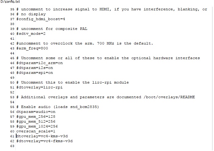

Ich war gerade fertig mit allem und habe sau dummerweise in den Optionen herum gespielt.
Nun startet retropie nicht mehr
Lv10: Error initializing Sdl!
Lv10: Renderer failed to initialize!
Lv10: window failed to initialize!
Ich habe mir nun einen Treiber (Diskinternals Linux Reader) installiert und kann die Microsd Karte soweit auslesen.
Unter usr/bin habe ich eine raspi-config gefunden dort steht auch einiges über die open gl driver drin aber wie ändere ich dass?
Hoffentlich hat jemand von euch Zeit und Lust mir zu helfen.
Ich würde es ja neu aufsetzten allerdings sind grosse Dateien drauf die mir der Linux reader nicht anzeigt und ich aber brauche.
EDIT:
Ich habe dieses Tutorial jetzt gefunden.
https://ubuntu-mate.community/t/tutorial-activate-opengl-driver/3810/3
Aber wie ändere ich dass?
Welchen Pi hast du?
Ich kann dir meine Config.txt geben von P1 A+ und überall wo eine # davor ist nimmt er eigentlich die standart einstellung! Und die Werte von dir sehen irgend wie komisch aus!
Sonst kann ich dir leider nicht groß weiterhelfen, außer das du die Dateien vlt wo anders drauf ziehst.

Danke für die Antwort.
Habe einen 3B. Heute morgen werde ich mal das Tutorial testen.
Wär es nicht schneller ein frisches RetroPi auf die SD zu ziehen?
