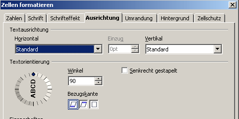

mein Problem ist ich möchte mit Open Office 3.2 eine Urlaubsliste/tabelle machen
Links die Namen und oberste Zeile das Datum aber dieses von unten nach oben geschrieben bzw. um 90 Grad nach links gedrecht.
Hab google und auch die Suchfunktion hier benutzt anscheind soll man den
Text markieren -> Format -> Zeichen -> Reiter Position / Ausrichtung und kann dort die Grad Zahl eingeben
bzw. wie es hier beschrieben ist -> CB Link
mit rechts Klick Zeichen etwa die gleiche Prozedur
bei mir ist aber unter Position keine Gradauswahl nur
Position : Hoch Tief Normal
Skalierung : Breite Skalieren
Laufweite
oder ist meine Vorgehensweise falsch ?
gruß Daniel
Mit Rechts auf die Zelle dann auf Zellen Formatieren und dann auf Ausrichtung da findest du die Gradzahl.
Bei der besagten Zelle, rechte Maustaste > Zellen formatieren > Reiter : Ausrichtung

Hi,
oh man so einfach
danke euch beiden
