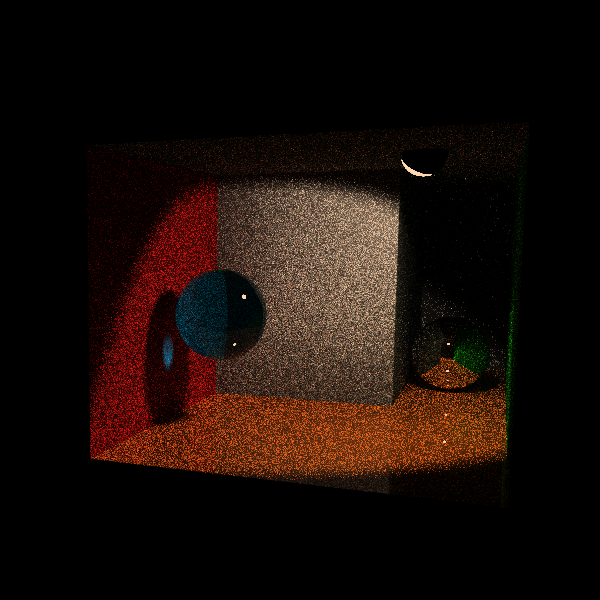

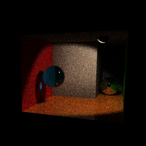

Der Tracer unterstützt zusätzlich noch Dreiecke, welche gar nicht so langsam berechnet werden wie ich ursprünglich dachte. Ne Beispielszene plus Bild(17 Sek. pro Sample ist verdammt lang^^) is im Anhang.
  • Beispielszene1.txt
    Beispielszene1.txt
