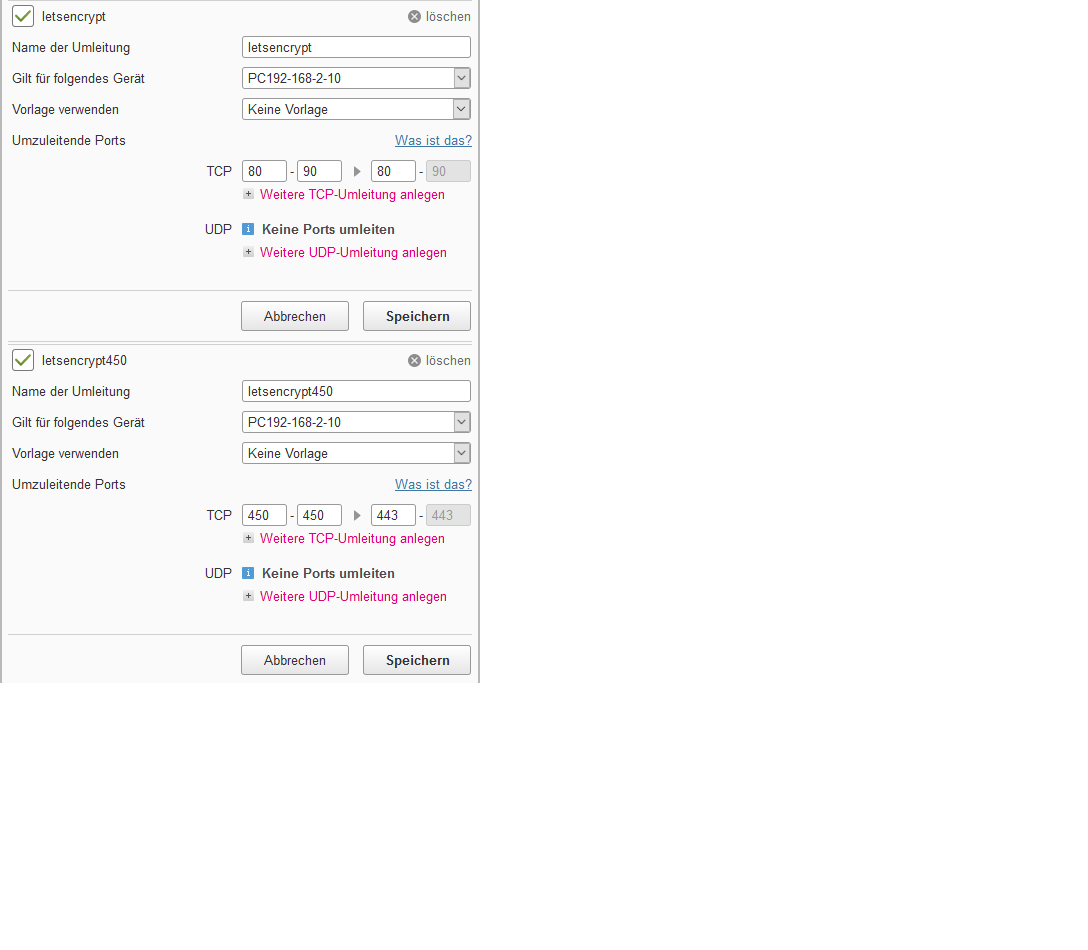

Also ich habe wie in dem Video ab Minute 58:32 die Portfreigaben erstellt. Allerdings habe ich einen Speedport Router von der Telekom und die GUI sieht natürlich anders aus als beim der Fritzbox aus dem Video.
Deswegen ist mir nicht klar ob das so richtig ist da eine Portfreigabe HTTP ist und eine HTTPS zumindest laut dem GUI des Fritzbox zu sehen im Video bei Minute 59:22 geht um den Port 80 und 443.
Im Anhang kann man sehen wie es bei mir auf dem Speedport Router aussieht.

Technisch gesehen musst keine Ranges angeben, hängt aber von den jeweiligen Gegebenheiten ab.
Für letsencrypt muss das System/Container, dass die Zertifikate beantragt, auf den Ports 80 & 443 erreichbar sein, du jedoch hast 80-90 und 450 extern erreichbar gemacht.

Ja. Zumal mir auch gerade auffällt, dass du Quelle und Ziel vertauscht hast bei den Portweiterleitungen. Du hast extern 450 an intern 443 weitergeleitet sowie 80-90 an 80-90, korrekt wäre vermutlich extern 443 an intern 450.
Noch einmal: Wenn man nicht mal im Ansatz versteht und nachvollziehen kann was man da macht, sollte man die Finger davon lassen. Ich pfusche auch nicht an der Hauselektrik herum wenn ich nicht einmal das Ohmsche Gesetz verstehe oder weiß was ich da vor habe. Computer benutzen/verwenden oder mal ein Windows installieren hat nichts mit dem Thema Server & Netzwerkadministration zu tun. Aber hey ist deine Verantwortung und Haftung nicht meine und solange dein potentieller Botzombie keinen Schaden anrichtet...
Letsencrypt hat verschiedene Methoden ein Zertifikat auszustellen. Die simpelste ist die http01-Challenge. Wie dies grob abläuft kannst du hier nachlesen: https://letsencrypt.org/de/how-it-works/
Wichtig ist: Diese Methode funktioniert nur über die Ports 80 und 443. Es müssen aus dem Internet erreichbar beide Ports zum relevanten Webserver führen.
Da ich deine omv Installation so erreiche gehe ich davon aus, dass dessen Webinterface unter Port 80 läuft. Dein Nextcloud/Letsencrypt Geraffel 90 & 450, zumindest deute ich dies anhand deiner bisherigen Ausführungen. Kann aber auch was anderes sein und du hast nur andere Dinge aus der Anleitung genannt weil du die Zusammenhänge nicht kennst oder nachvollziehen kannst. Du musst also deine externen Ports 80 & 443 an intern 90 & 450 weiterleiten damit die Generierung (und zukünftige Verlängerung) der Zertifikate funktioniert.
Aufgrund deiner fehlerhaften Portforwardings scheitert die Validierung, siehe Zeile 71-77

Zum Interface des Speedport Routers, da bin ich bisher davon ausgegangen das der Interne Port immer die beiden Zahlen links vom Pfeil sind und rechts dann der Externe Port ist.
So steht es in der Anleitung des Routers:
Möchten Sie keine Vorlage benutzen, tragen Sie die öffentlichen Ports, die auf interne Ports weitergeleitet werden sollen, in die Eingabefelder ein
So dank deines Hinweises hat jetzt alles mit Letsencrypt geklappt. Ich hatte vorher immer Fritzboxen gehabt und da hat alles Wunderbar geklappt. Also wieder was gelernt das die Telekom Router nicht so doll sind.
