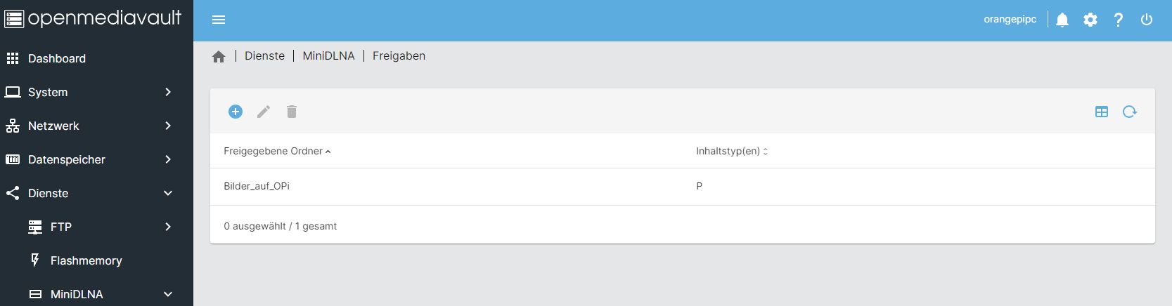

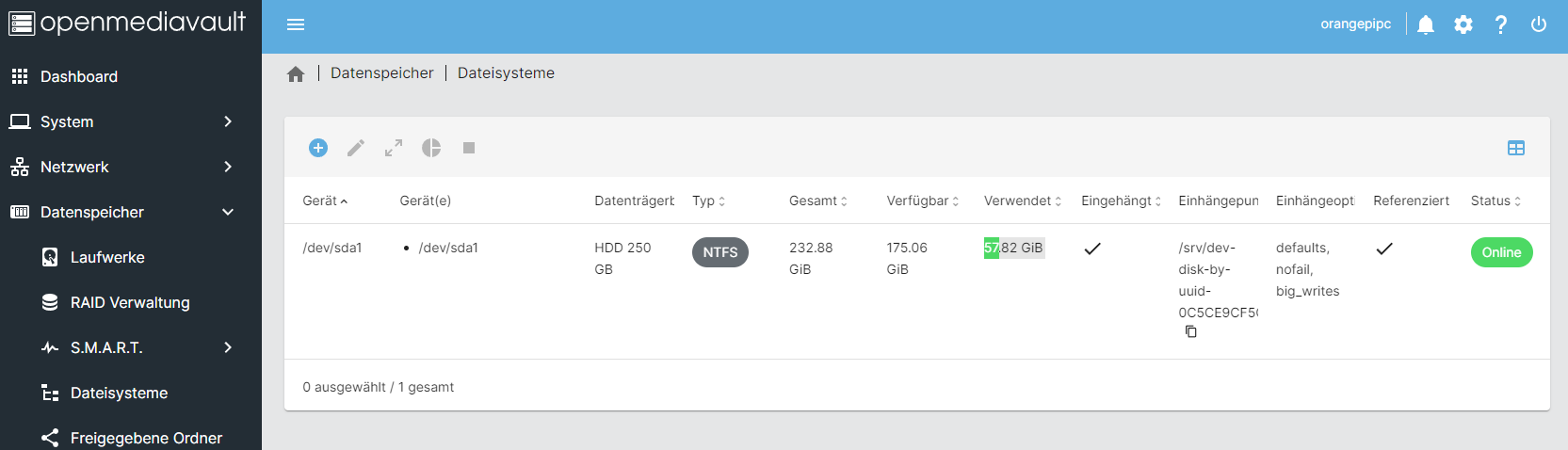

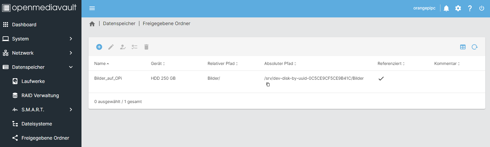

@commandos2 :
Leider habe ich keinen RasPi für Tests frei, aber ich habe mal auf einem OrangePi das Ganze nachgestellt und man kann sehr wohl auch von einem NTFS-formatierten USB-Laufwerk im OMV SMB/CIFS- sowie DLNA-Freigaben erstellen:

Nein, das ist nicht richtig.

Falsch verstanden, die vollen NTFS-formatierten HDD kannst Du direkt in OMV einbinden.

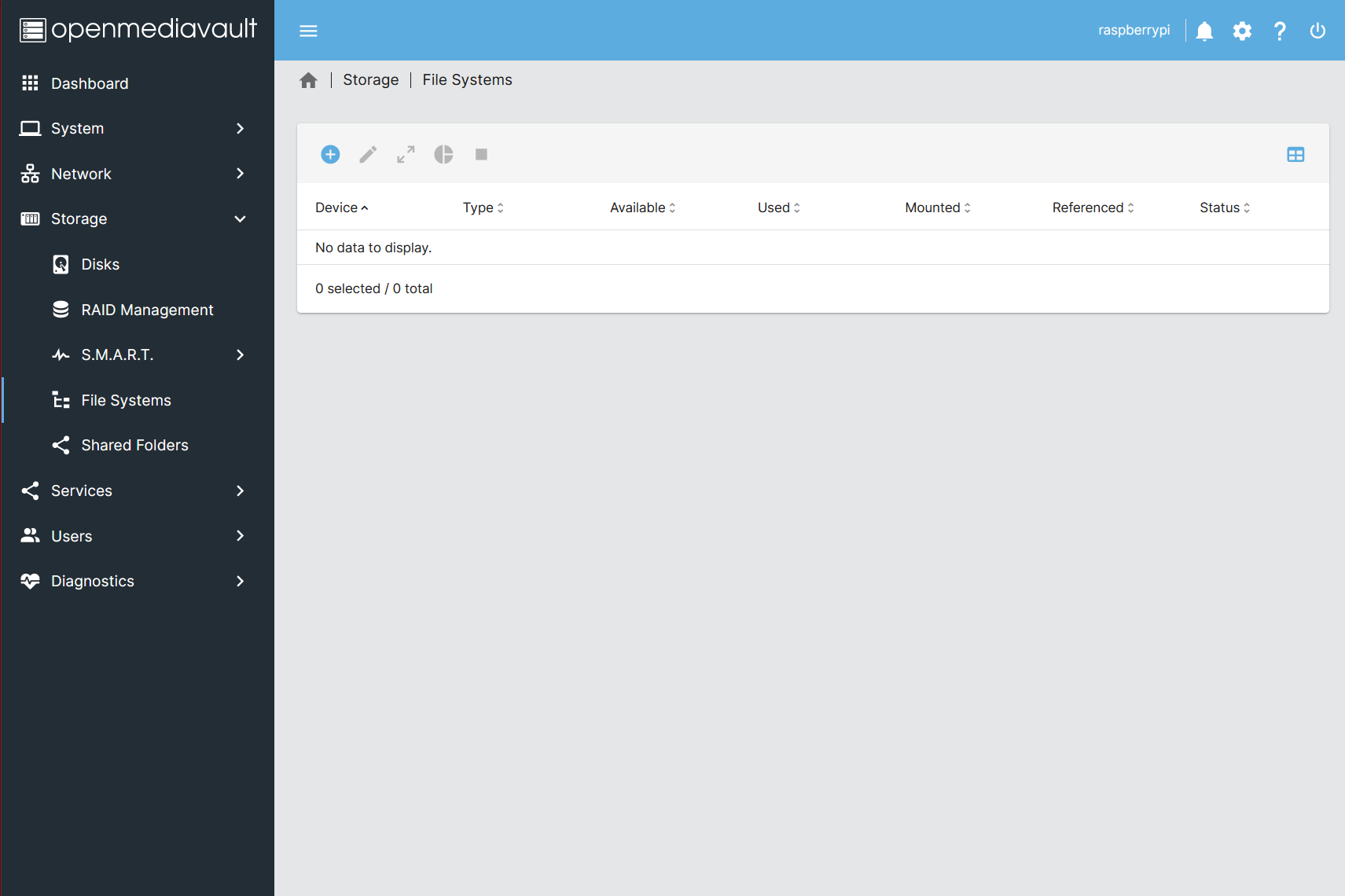

@omavoss
Das kann ich leider nicht bestätigen.
Wie man sieht wird die Festplatte erkannt.
Aber nicht unter File Systems und Shared Folders. Kann auch nichts erstellen.
So wie du das beschreibst, wäre das ein Traum die Platten direkt einbinden und als NAS nutzen zu können. Da mir hier im Thread auch keiner widersprochen hatte, ergab sich mir der Eindruck, dass dieses Vorhaben so nicht möglich ist.
Könntest du mir weiterhelfen bzw. irgendwer ?
Wie kriege ich die volle Festplatte eingehängt und referenziert ?

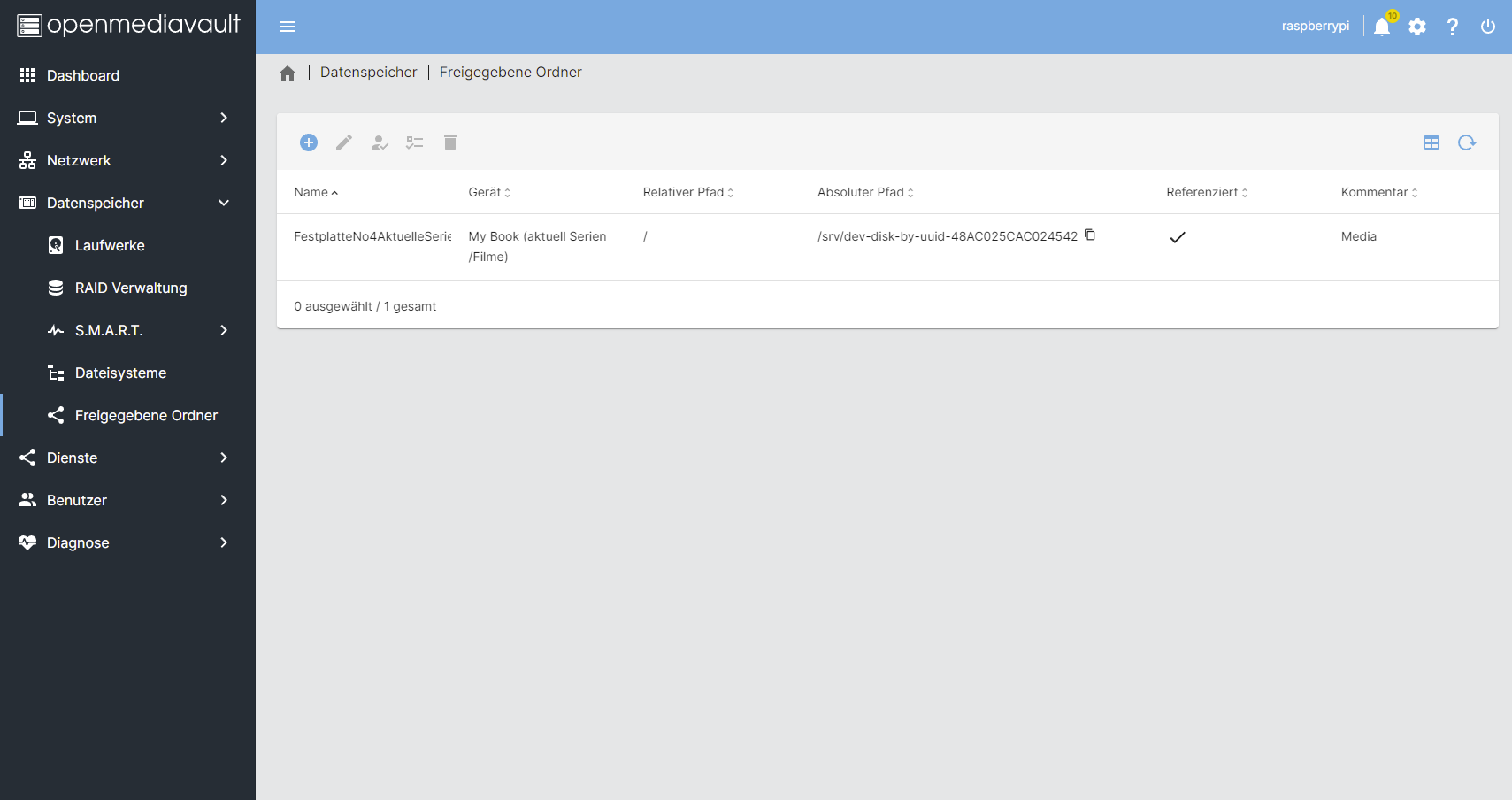

Es klappt tatsächlich. :D
Vielen Dank @omavoss, dass du dich hier eingeschaltet hast. Man muss nichts formatieren und kann die Festplatte so wie ich es mir vorgestellt hatte einfach einbinden.
Ein Träumchen. Alle digitalisierten Serien und Filme die ich mühsam eingebunden habe, sind nun endlich verfügbar und können geteilt werden. Das ist jetzt nur eine Festplatte. Die anderen drei binde ich noch ein.
Hab mir auch direkt den Minidlna Service installiert und kann jetzt auch vom SmartTV aus zugreifen.
Wie gesagt, ein Träumchen.
