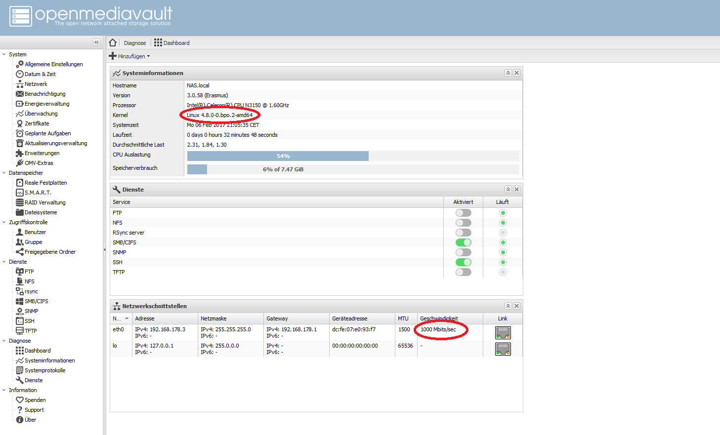

Ich hab jetzt noch mal OMV 3 installiert, seltsamerweise wird das Gbit-Lan nun auf anhieb ordentlich erkannt. Ich kann mir nicht erklären warum das so ist. Ich hatte es bereits etliche Male installiert und nie stand dort 1000 mbit :confused_alt::confused_alt::confused_alt::confused_alt::confused_alt::confused_alt:
Ob das nun der aktuellste Kernel ist, weiß ich leider auch nicht???
Dann wieder das gleiche Spiel ...... ein Freigabe-Ordner erstellt uns eine Samba-Freigabe gemacht und was soll ich sagen, jetzt funktioniert es. Die Datenübertragung rennt jetzt wie Sau...

4.8 ist bereits ein backport kernel. Seit ein paar Versionen wird der auch ohne omv-extras installiert.

Edit: Erst jetzt gesehen, dass du schon 4.8 aktiv hast ... kannste lassen.
Ok dann lass ich das ich das mit dem Kernel-Backport erstmal so.
