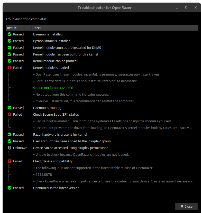

Was sehe ich nach einem Neustart?
"Secure Boot is enabled. Turn it off" und "1532:007b not supported"?
Ich dachte vor dem Kauf muss ich nur ein Profil abspeichern (unter Windows zum Beispiel) und dann würde es auch ohne Software funktionieren. Unter Fedora 36 hatte ich noch Windows 10 zum Dual-Boot und Secure Boot deaktiviert.
Verstehe ich das richtig? Wenn ja, wie mache ich das alles rückgängig?
Die offizielle Stellungsnahme dazu lautet Secure Boot zu deaktivieren:
Since OpenRazer is an out-of-tree driver in the form of source code, the module is built locally for your kernel during installation (and repeats again when the kernel is upgraded). For most distros, this done by DKMS. Unfortunately, nothing signs that binary so the kernel cannot load OpenRazer while secure boot is on.
The easiest solution is to disable secure boot. This allows your system to load unsigned drivers.
Oder du signierst die Module jeweils selbst:
The complicated solution is to sign the module yourself. OpenRazer can't do this as we are not distributing a kernel or binary. Debian has some good documentation on Secure Boot, but please use your favourite search engine on how to sign them for your distro.

Also die Optionen wären dann ja entweder Secure Boot auszuschalten oder sich hier mal durchzuarbeiten: Klick
Bei Google einen Artikel finden bekokme ich noch hin aber dann ohne genaue Anleitung versage ich voll und ganz
https://www.reddit.com/r/linuxquestions/comments/ywvg50/signing_openrazer_drivers_for_secureboot/
Der hat es hinbekommen.
https://gist.github.com/dasunsrule32/90a5d0f806b5e54cf4d1bceb97835957
1 bis 3 wurde ich wohl hinbekommen aber ab 4 game over...

Also bevor du dir neue Hardware anschaffst, wurde ich den Versuch definitiv wagen und die Module signieren.
Der dokumentierte vierte Schritt ist nicht kompliziert, oder hast du dazu noch Fragen?
Letztlich geht es darum eine Konfig (/etc/dkms/openrazer-driver.conf) im dkms-Verzeichnis anzulegen, welche darauf hinweist, dass die OpenRazer Module signiert werden müssen. Und der Vorgang ist wirklich gut dokumentiert IMHO.
Einzig und allein der Schritt mit der Angabe des Machine Owner Keys ist mir unschlüssig, aber ich verwende auch kein Secure Boot. :D

Hast du bei dem GitHub link auch den Comment untendrunter gesehen, der ist ja extra für Fedora mit dem openrazer Treiber.
Klar doch, ich habe es mehrfach sogar gelesen.
Was ich verstanden habe ist:
1. ich erstelle openrazer-driver.conf unter /etc/dkms/openrazer-driver.conf
2. öffne diese mit einem Texteditor und füge dort "POST_BUILD=../../../../../../root/module-signing/dkms-sign-module" hinzu, speicher dies ab
3. sudo dkms build -m openrazer-driver/3.5.0
4. sudo dkms install -m openrazer-driver/3.5.0
5. prüfe am Ende mit dkms status und lsmod|grep razer was aufgelistet wird
So habe ich das verstanden. Das Problem:
1. Stimmt das überhaupt so?
2. woher hat er die Version 3.0.1 bzw. wie prüfe ich das?
3. kann/darf ich das so machen?
Du musst verstehen, wie bei dem Beispiel jetzt. Ich weiß nicht, ob ich eine drei Jahre alte Anleitung verwenden sollte/verwenden kann, wie ich die Schritte rückgängig mache, usw. usf. Deshalb frage ich ja, da ich nicht wie damals einfach alles neu installieren kann (Zeit ist hier das Problem).
