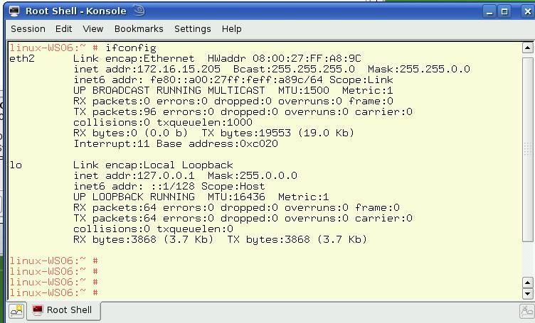

ich habe ein Problem mit openSUSE 10.3
Ich habe es in einer Virtuellen Maschine installiert (VirtualBox), nun erkennt das Betribessytem aber scheinbar die Netzwerkkarte nicht. Wenn ich versuche in der Konsole eine IP-Adresse anzugeben, kommt folgende Meldung: "SIOCSIFADDR: No such device"
Bei VirtualBox ist die Netzwerkkarte installiert und funktioniert auch beim normalen Betribessystem.
Ich hoffe, jemand kann mir schnell helfen.
Gruß
Führe mal in der Konsole ifconfig aus und poste hier mal die Ausgabe.
Eventuell ist die Netzwerkkarte einfach nur nicht richtig eingetellt.
konsole-jpg.80528
Gibts kein eth0? Und was ist mit eth1? Die Nummerierung beginnt normalerweise mit 0 und nicht 2.
Ansonsten: Ist die zugewiesene IP richtig?
Also, anfangs war auch eth0 da. Dann habe ich bei VirtualBox alle Netzwerkkarten aktiviert. Dort sind es 4, obwoh real nur eine vorhanden ist. In openSUSE habe ich dann die dritte "Karte" eingerichtet und dann ifconfig in der Konsole eingegeben, vielleicht wird deshalb nur eth2 angezeigt. Und ja, die IP-Adresse ist auf jeden Fall gültig (Subnetzmask stimmt auch).
