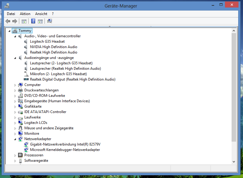

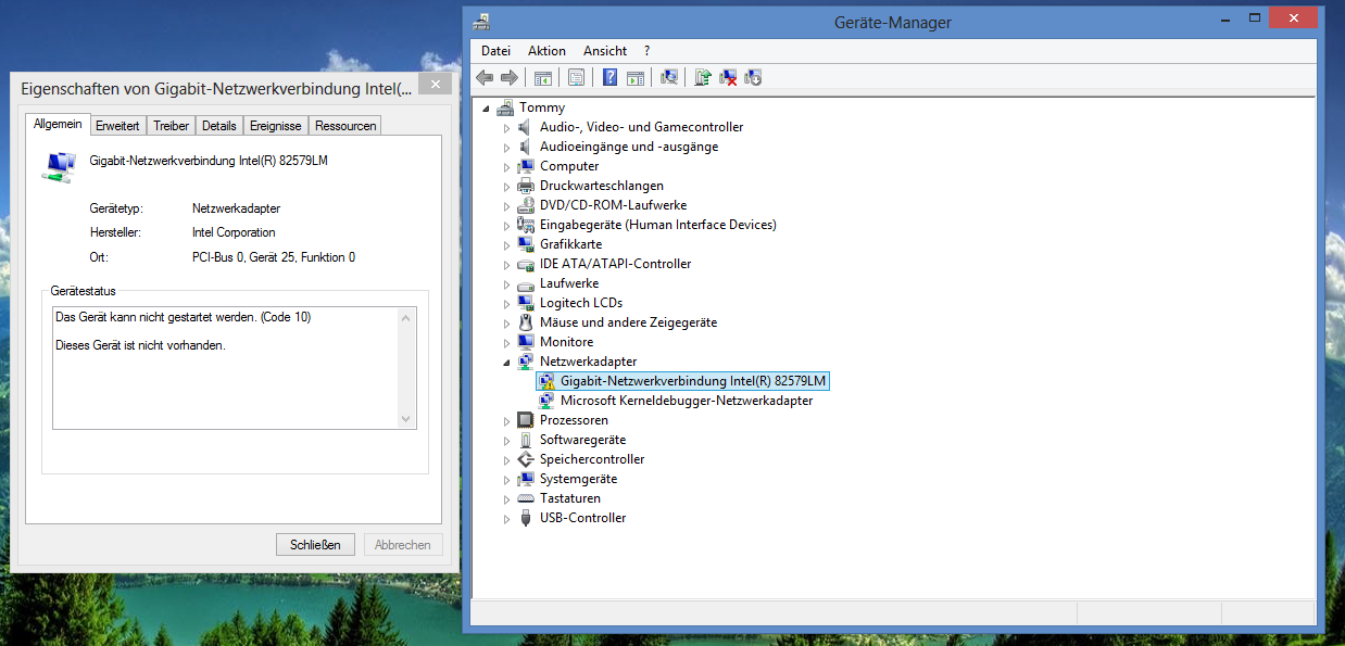

Also ich zeig euch mal wie es aussieht wenn es erkannt und wenn es nicht erkannt wird.
Und ja es ist immer Lautsprecher ausgewählt. Einmal Lautsprecher G35 oder eben Lautsprecher Realtek.

Deaktiviere / deinstalliere den "NVIDIA High Definition Audio" Treiber -
er "verträgt" sich NICHT mit dem von Realtek -
der Realtek-Treiber ist die Version "2.71" ?
EDIT: > Systemsteuerung > SOUND > Wiedergabe - = Lautsprecher
Hier scheint ein "IRQ-Konflikt" zu bestehen - beide Audio Treiber stören sich -
schalte im BIOS mal den Realtek-Soundchip ab - nur den von NVIDIA nutzen - jetzt TESTEN -
