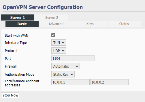

ich das ist meine OpenVPN Server Config:
Jetzt würde ich gerne eine client.ovpn Config File erstellen, allerdings scheint das nicht zu passen. Wisst ihr, wie die richtige Schreibweise ist und wie der <tag> für static-key richtig lautet?

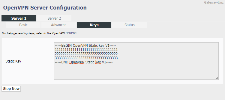

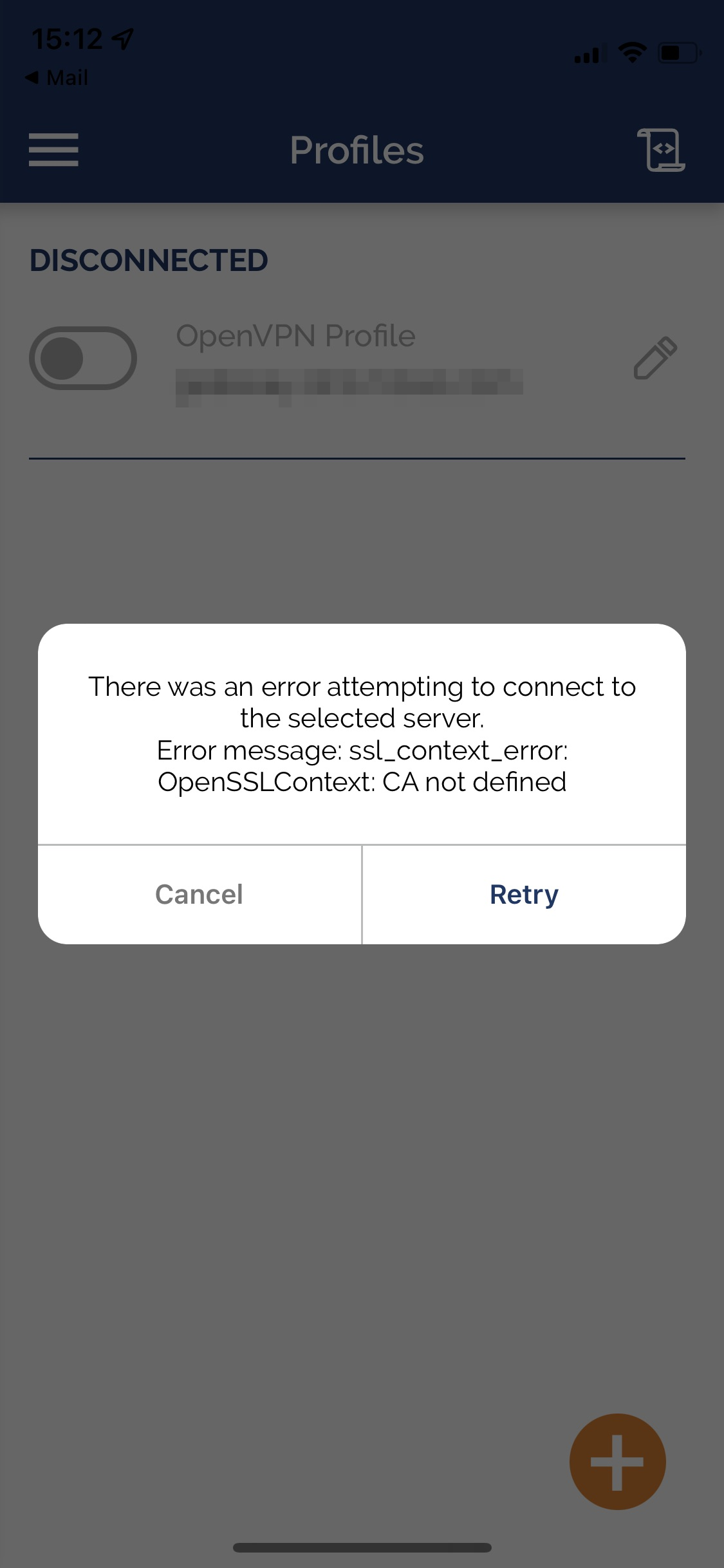

In der iPhone App OpenVPN krieg ich damit leider immer diesen Fehler. Aber welches Zertifikat soll ich definieren, wenn gar keines in Verwendung ist??
Danke, aber wo muss ich das CA Cert am Server in der GUI eintragen?
Das Feld gibt es nur, wenn ich von Static-Key auf TLS umstelle. TLS und multiple Clients brauch ich nicht, deshalb würd ich es einfach gern nur mit Static-Key machen.
Ich habe absolut keine Ahnung von der GUI und weiss auch nicht ob die alleine ausreicht.

Was genau hast du unternommen? Welcher Client auf welchem System, und welche GUI?
Generell: OpenVPN Configs müssen nicht .ovpn heißen. Aber je nach Betriebssystem liegen sie in vorgegebenen Ordnern, z.B. "/etc/openvpn" oder c":\Benutzer\user\OpenVPN\config".
Reaktionen: madmax2010
Server = Router 1
Client = Router 2
Beide haben das gleiche Tomato Image drauf. Ist es jetzt verständlich?
