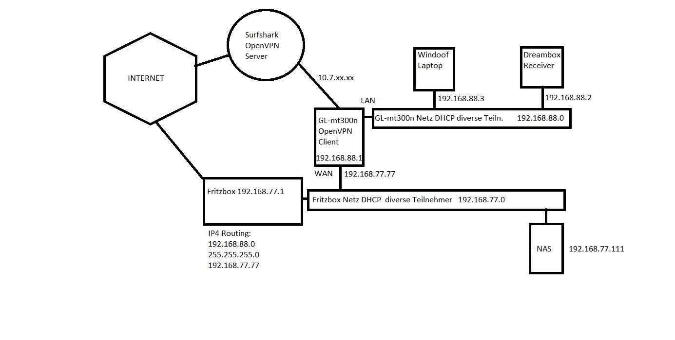

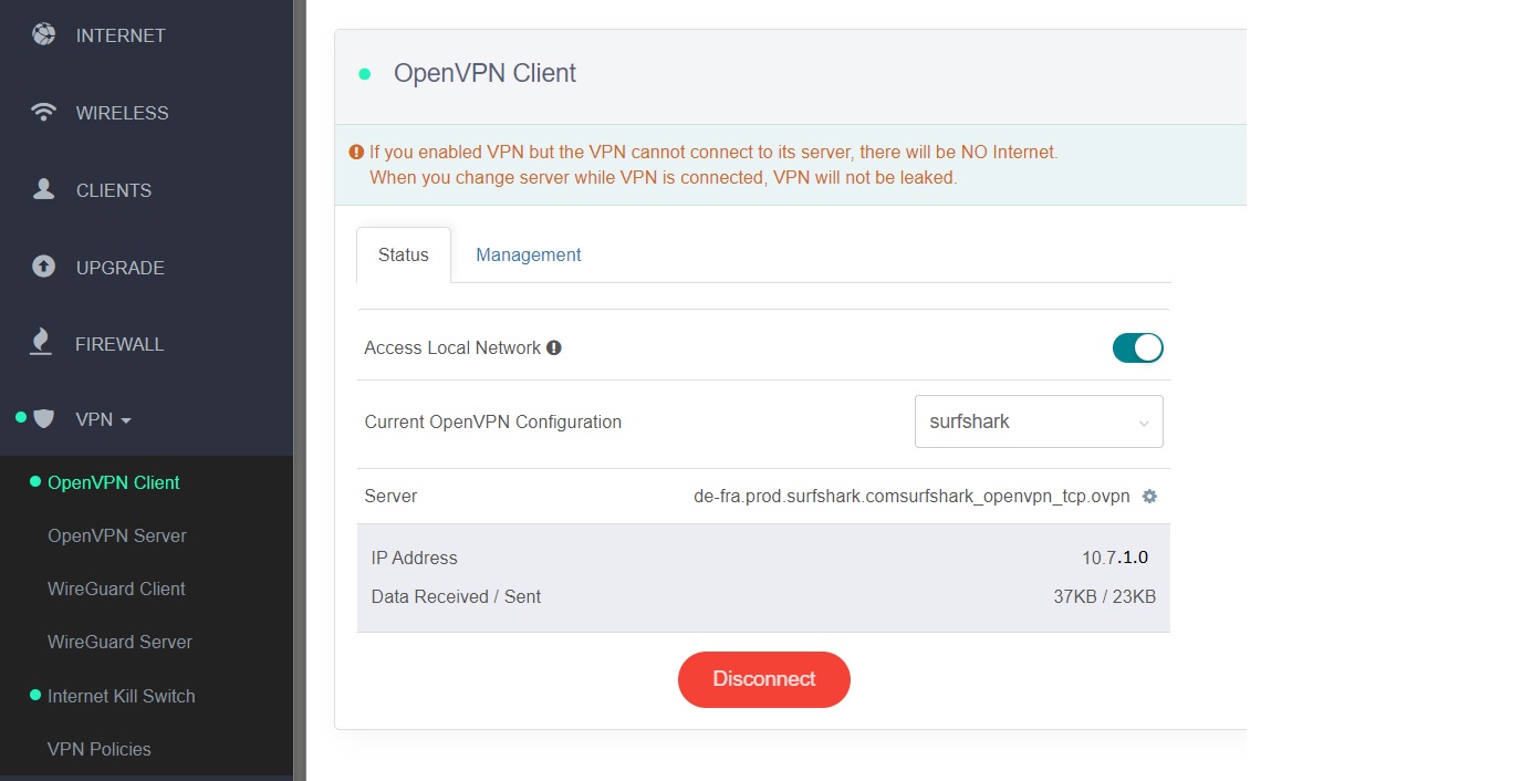

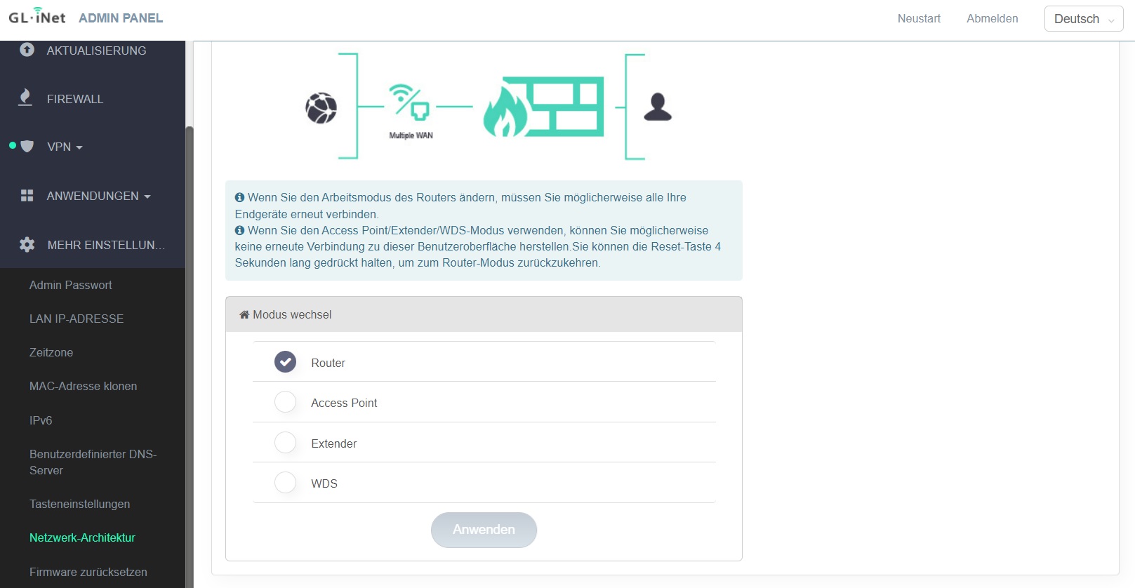

Hallo an alle....
Istzustand:
Fritzbox 7590AX 192.168.77.1 DHCP an
GL.iNet GL-MT300N-V2 openvpn client Netz über VPN Service funktioniert.
WAN 192.168.77.20
LAN 192.168.88.1
Dreambox und Laptop surfen über VPN Service !

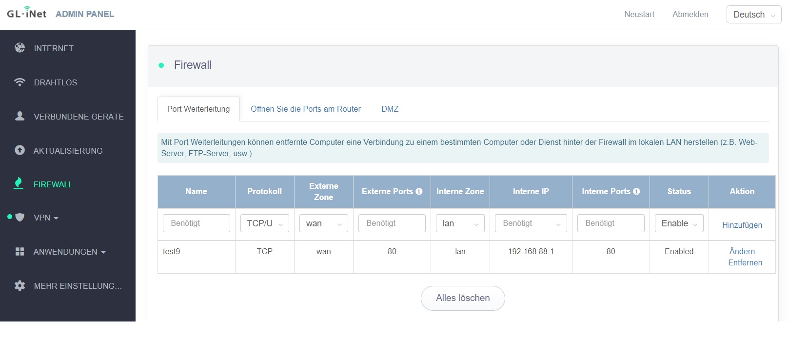

Ich kann durch Portfreigaben in der Firewall des GL-MT300N auf zum Beispiel die Oberfläche des VPN Routers aus dem Fritzboxnetz, zugreifen.
Das heißt, die eine Richtung funktioniert !
Beispiel Wepinterface vom VPNrouter ist über 192.168.77.77 aus dem Fritzboxnetz erreichbar.
Durch Portweiterleitung in der Firewall des VPN Routers-> Port 80 auf die 192.168.77.77 !
Jetzt zu meinem Problem, ich kann mit der Dreambox und dem Laptop, die im vpn netz sind, nicht auf meine Synology NAS zugreifen, die im Fritzboxnetz ist.
Ich habe auch schon so einiges ausprobiert.....leider ohne Erfolg !
Ziel ist es am Ende, meine ganze Kommunikation nach Außen über VPN zu machen, aber da ist der kleine VPN Router wahrscheinlich nicht das Richtige und diese aktuelle Konstellation muss doch auch irgendwie funktionieren.....
Hilfe wäre super...Dankeschön im Voraus ! ;)

Welche Routen hast du den auf dem VPN-Router eingetragen?
Der Aufbau ist murks ... Mal vom Aufbau abgesehen - denn so wird es nicht funktionieren - müsste das Routing folgendermaßen aussehen:
VPN Client to 192.168.77.0/24 via 192.168.88.1.
NAS to 192.168.88.0/24 via 192.168.77.77 oder alternativ natürlich über sein Default GW, wenn in der Fritz!Box:
fritzbox to 192.168.88.0/24 via 192.168.77.77 steht.
Das Ganze wird aber vermutlich am WAN Port / NAT des VPN GW scheitern.
Hat es einen Zweck, dass deine VPN Clients in einem separaten Netz sind? Kannst du nicht einfach einen Linux Client die Verbindung aufbauen lassen und jeder der über VPN gehen soll ändert sein default GW? Wenn sie aus Sicherheitsgründen in getrennten Netzen sein sollen, wäre ein Router sinnvoll, der zwei Netze / VLANs bereitstellt und du den Zugriff jeweils mittels FW Policies regelst oder dein genutzter VPN GW kann NAT deaktivieren und aus dem WAN Port einen LAN Port machen und einfaches Routing.

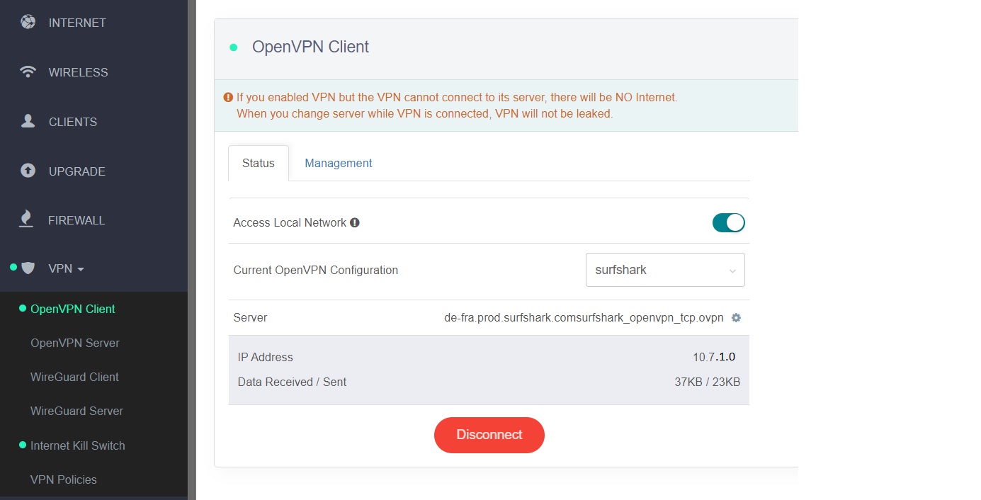

.DeluXer schrieb:
Ist die Option Allow Local Network im OVPN Server aktiv?
Ja !
Ja !

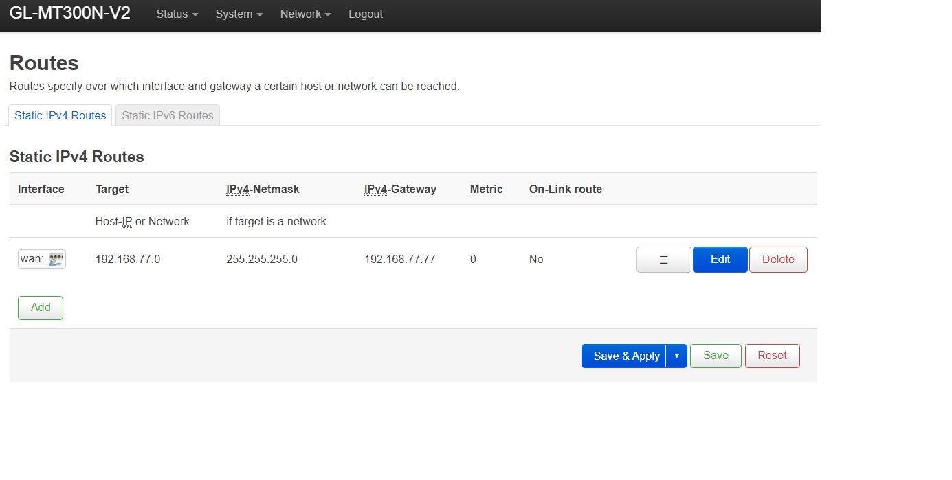

jensemann1974 schrieb:
Das ist die Route im VPN Router
Die Route ist Unsinn. Wenn das Gateway im Zielsubnetz liegt, dann kann das nicht funktionieren. Wenn der OpenVPN Router ein WAN Interface im 77er Netz hat, dann braucht es da keine dedizierte Route. Offenbar macht er ja NAT (denn sonst bräuchte es das Portforwarding nicht), also ist auch die statische Route in der Fritzbox unnötig. Aufgrund der NAT Funktionalität erreicht das 77er Netz eh keinen Teilnehmer im 88er Netz.
Entweder macht der GLI Net Router sauber NAT zwischen beiden Netzen, dann musst du mit Portforwardings arbeiten, brauchst aber keine statischen Routen. Oder er routet vollwertig, dann brauchst du eine statische Route in der Fritzbox, aber keine Portforwardings.
