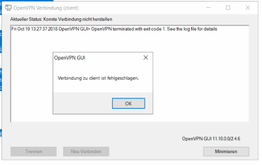

Also folgendes. Ich versuche die OpenVPN Version auf einem Client (W10) zu installieren (auf einem Win Server 2016 hab ich sie schon installiert und die Zertifikate generiert). Es kommt aber immer eine Fehlermeldung auf dem client:
Options error: Unrecognized option or missing or extra parameter(s) in client.ovpn:127: tls-remote (2.4.6)
Use --help for more information.
Hat jemand von Euch eine Idee (ich hab die Zertifikate nach Anleitung (textdatei im Setup)) installiert)?

Dann erscheint die Meldung:
Options error: Unrecognized option or missing or extra parameter(s) in client.ovpn:131: verify-x509-server (2.4.6)

OK. Hab ich gemacht (name hinter Server) -es erscheint trotzdem weiterhin die Meldung (remote cert-tls server ist auch wieder aktiv).
