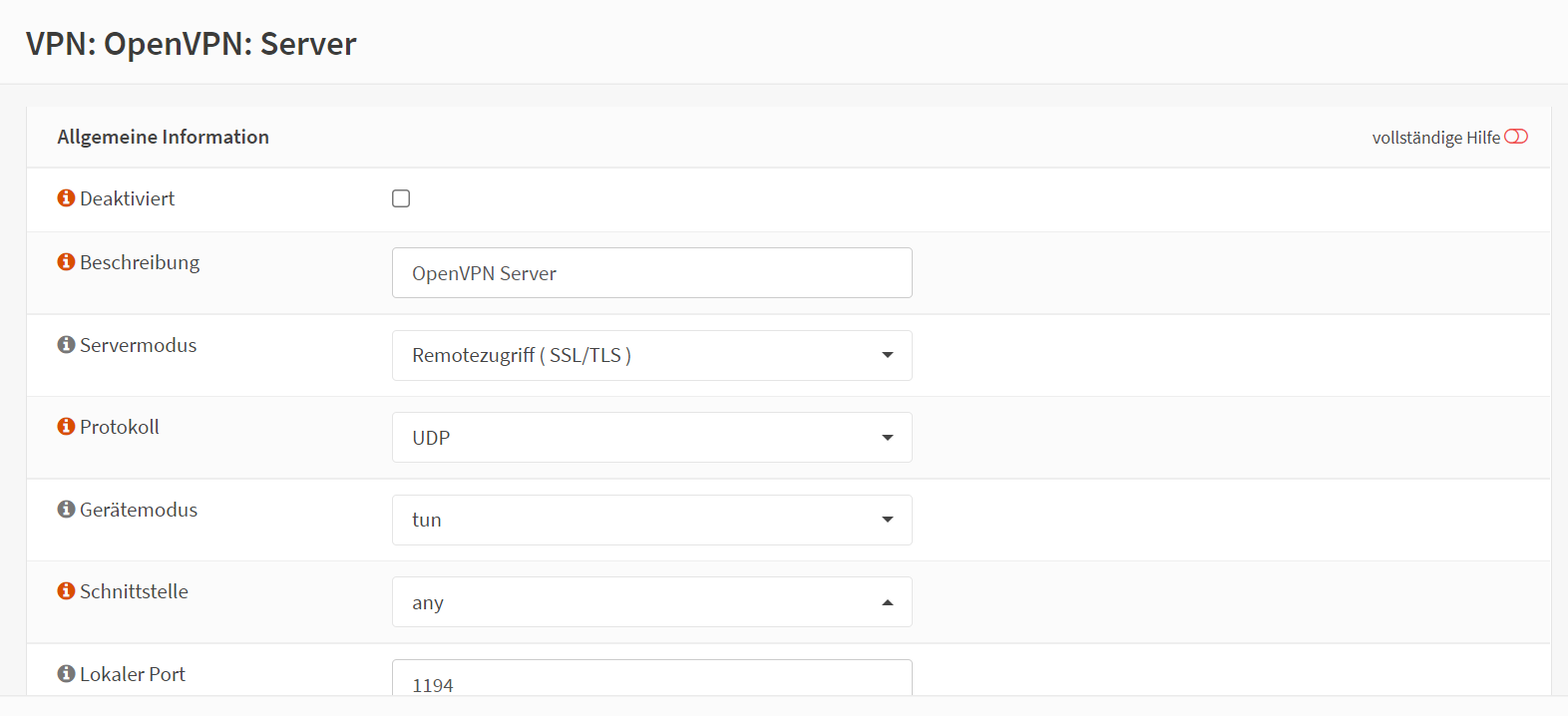

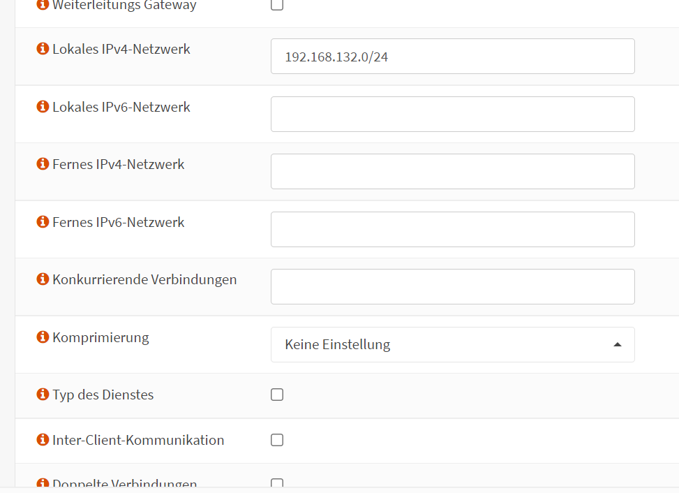

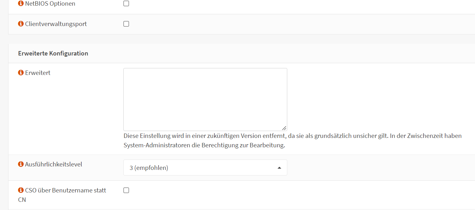

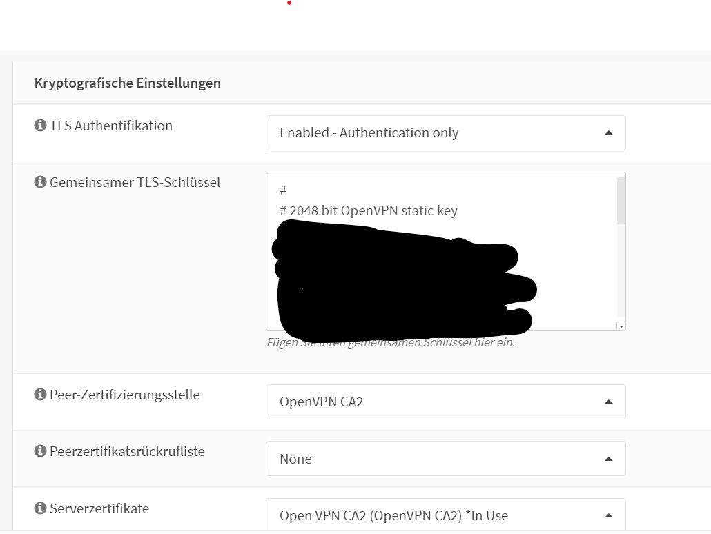

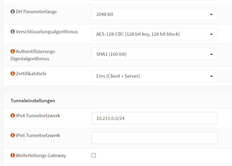

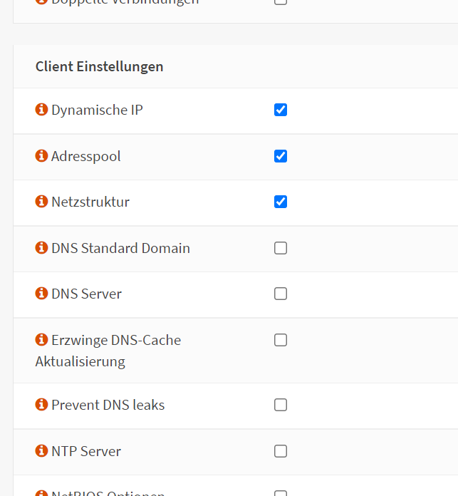

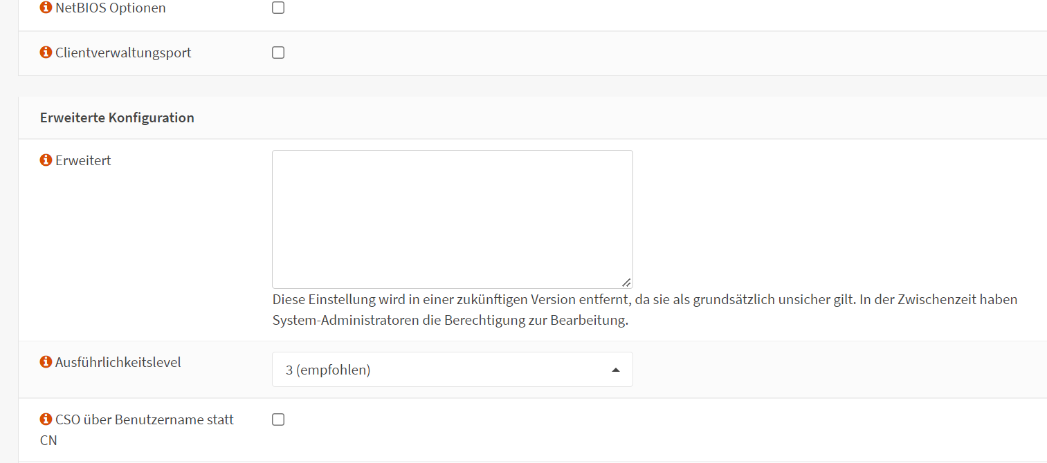

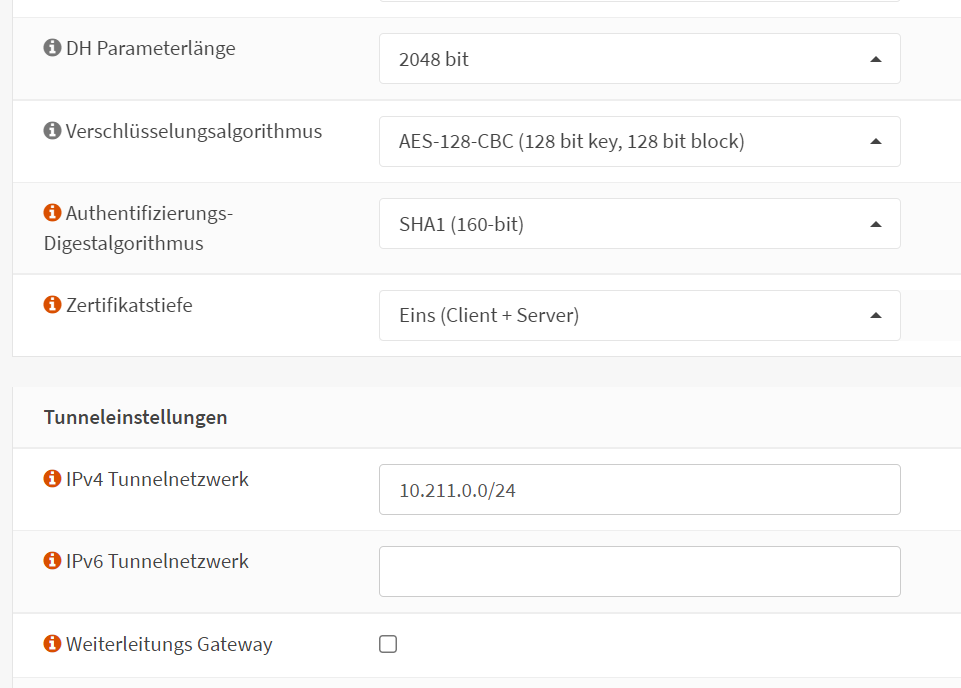

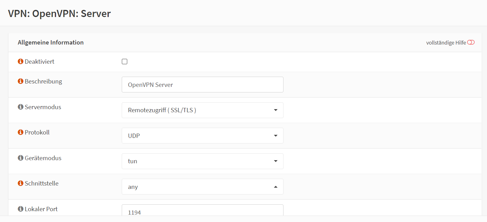

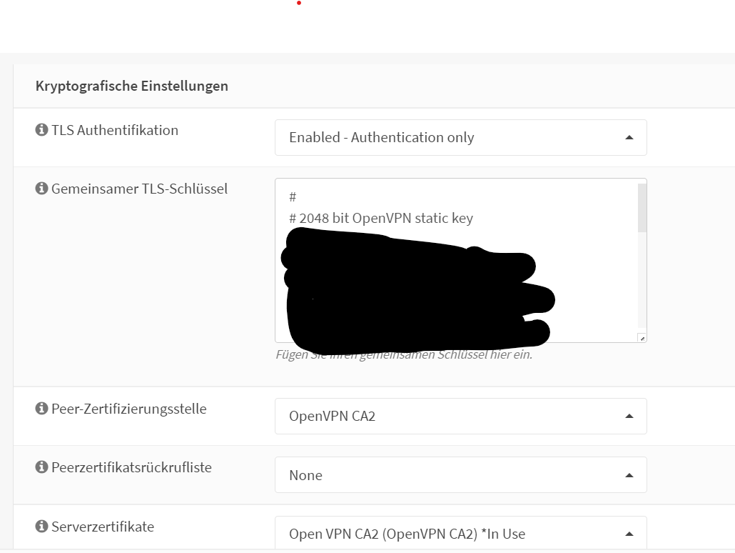

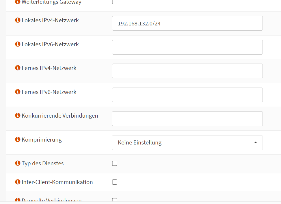

Läuft über die Weboberfläche. Anbei Screenshots.
Aber Du sagst ja, dass die Verbindung bei ausgeschalteter Opnsense Firewall die Verbindung steht? Also so habe ich Deinen Ausgangspost jetzt verstanden. Auf den Bildern ist jetzt für meine Augen nichts ungewöhnliches zu sehen, außer dass der Verschlüsselungsalgorithmus relativ schwach ist, das tut aber bei TLS-Problemen nichts zur Sache.
