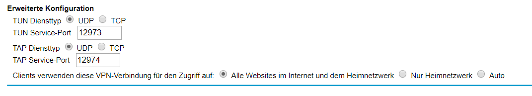

Meine Router Einstellungen:

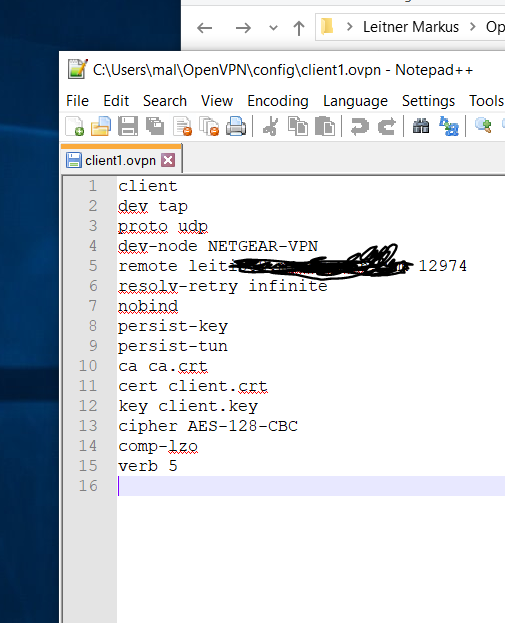

Hilfreich wäre es nun, wenn @leiti008 uns verrät welche lokalen Subnetze im Spiel sind und die .ovpn von Server bzw. Client wären auch interessant (Server-Adresse sowie Zertifikate vorher bitte rausnehmen bzw. maskieren!).

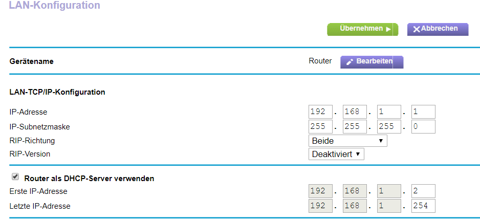

Zuhause habe ich folgende Einstellungen:

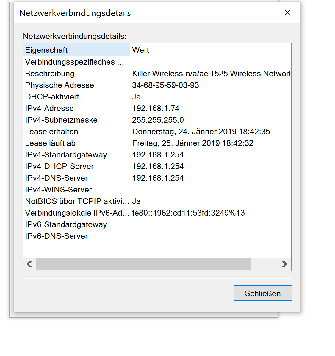

Im Hotel bekomme ich folgendes zugewiesen:

Meint ihr mit OVPN folgendes:

Wie vermutet. Das Hotel verwendet dasselbe Subnetz wie du zu Hause. Routing basiert auf der Ziel-Adresse. Da nun sowohl lokal im Hotel als auch hinter dem VPN dieselben IP-Adressen sind weiß dein Rechner nicht mehr was er wie wohin routen soll. Das ist ungefähr so als wenn du in München bist, aber ohne Vorwahl einfach deine heimische Telefonnummer aus Hamburg eingibst. Was wird die Telekom tun? Ganz einfach, ohne Vorwahl bleibt's in München und du kommst bei Oma Puvogel raus, aber nicht bei dir daheim. Das Konzept der Vorwahlen gibt es im Netzwerk so aber nicht, daher sollte man penibel darauf achten, eben nicht dieselbe Nummer zu wählen wie Oma Puvogel sie hat.
Die oberste Regel bei VPN lautet: Niemals Standard-Subnetze verwenden! Das von dir und dem Hotel verwendete Subnetz 192.168.1.0/24 zählt zu den häufigsten überhaupt. Gefühlt 90% aller privaten oder laiengeführten professionellen Netzwerke belegen entweder 192.168.0.0/24 192.168.1.0/24 192.168.2.0/24 192.168.178.0/24 oder die Ab-Werk-Subnetze sonstiger Router.
