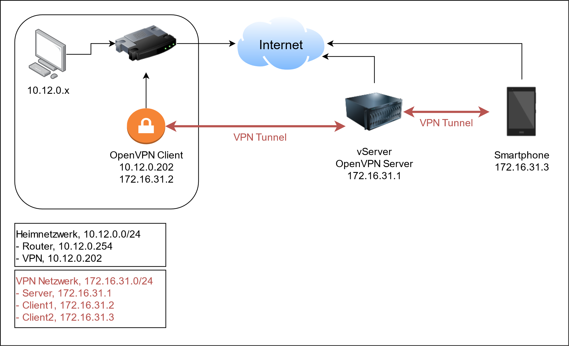

Hallo in die Runde,
ich hätte da mal eine kleine Frage und weiß noch nicht genau wonach ich suchen soll... denn eine Site to Site Verbindung ist es nicht, und eine End to Site Verbindung ebenfalls nicht.
Bei meinen Suchen bin ich dann auf Beispiele mit pfSense oder anderen GUI gestolpert... Darunter waren dann auch solche Beiträge die ja eigentlich das durch gehen was ich vor habe, aber irgendwo hängt auch hier mein Vorhaben.
An sich ist es ja anhand des Beispiels von superuser.com oder meiner Grafik relativ einfach, denke ich.
Ich habe auf einem meiner Server im Internet OpenVPN installiert, mein Smartphone kann sich dahin verbinden, mein VPN Gateway hier zuhause auch. Ein 'ping' von meinem vServer an die VPN Tunnel IP des VPN Clients zuhause klappt, allerdings kann ich jetzt kein Gerät dahinter erreichen.
Ein 'ip route add 10.12.0.0/24 via 172.16.31.2' sowie die rückroute brachte leider nicht den gewünschten Erfolg.
Die "push route" habe ich auch schon mal aktiviert, aber dann war mein Endgerät via Netzwerk gar nicht mehr erreichbar.
Hat jemand so etwas via OpenVPN auch schon mal nachgebaut?
Grund ist nämlich, ich muss dann zuhause kein Firewall Regel für IPv6 anlegen (Deutsche Glasfaser) oder auf einem meiner Server einen '6tunnel' anlegen und dann schauen, dass das klappt.
Bevor die Diskussionen mit Wireguard los gehen und das ganze ein Gartenschlauchthema wird, erst dieses Thema durch gehen. Dann könnten wir über alternativen philosophieren, nicht umgekehrt ;)
Gruß, Domi

Poste bitte die OpenVPN 'server.conf'.
Moin, ja die Config Datei packe ich in einen Spoiler rein, weil ich halt die example Datei nehme und dann einfach immer meine Werte anpasse wie ich sie brauche. Hab ich bisher immer so gemacht.
Hinzu kommt, ich hab gestern noch ein wenig probiert mit "iroute" und "route" sowie dieser ccd Datei, aber das mit der ccd klappte gar nicht und anstelle der "push route" hatte ich es ja mit der "route" versucht, aber leider konnte ich den Ping noch nicht so durch bringen wie gewünscht, somit habe ich die zwei Zeilen wieder auskommentiert.
Wie gesagt, innerhalb des Tunnel Netzes 172.16.31.0/24 erreiche ich alle Geräte, aber in meinem heimischen 10.12.0.0/24 erreiche ich noch keinen. Aktuell versuche ich ja noch von meinem vServer 172.16.31.1 in das 10.12.0.0/24 zu kommen und wenn das geht, kann ich ja erst mit dem Smartphone oder meinem Notebook weiter machen :)
Gruß, Domi
Ich hab sowas am laufen, allerdings mit mehreren Sites und mehrere mobilen Clients.
Ist der VPN Client bei dir zu Hause auf deinem Internet Router? Oder ist es ein zusätzliches Gerät? Macht er NAT in Richtung Heimnetz?
Ich vermute, dass die Rechner in deinem Heimnetz mit dem VPN Netz nichts anfangen können. Routing ist eine bidirektionale Geschichte. Nicht nur das VPN Gateway muss die Netze kennen, sondern auch alle Geräte in deinem Heimnetz. Am einfachsten erreichst du das durch eine statische Route in deinem Defaultgateway (also vermutlich deinem Internetrouter). Das Smartphone braucht natürlich auch eine entsprechende Route in dein Heimnetz.
Geh doch einfach direkt über IPv6. Das unterstützen ja inzwischen alle Mobilfunkanbieter.
Moin oder Nabend... Nein, mein VPN Client war erst in einer VM, jetzt hab ich das Teil auf meinem Raspberri installiert um zu testen ob es Probleme mit der VM gibt.
IP des Raspberry
  • LAN: 10.12.0.253
  • VPN: 172.16.31.2
Es fängt schon damit an, dass ich nicht mal die 10.12.0.253 via 'ping' von meinem vServer über den Tunnel erreichen kann. Gerade der "VPN Gateway" (also aktuell der Raspberry) kennt ja beide Netze und reagiert darauf nicht. Aber zu der anderen Frage, statische Routen sind schon gesetzt... ist ja zum Glück nicht das erste Netz welches ich aufbaue, nur in der Konstellation ist es das erste.
Wobei ich das für später über eine weitere Config noch weiter spinnen wollte für mich, dass ist aber ein anderes Thema.
Bezüglich IPv6, eine Firewall Regel dafür ist angelegt... dank Proxmox hab ich mehrere Systeme, somit auch ein System mit OpenVPN welches ich aktuell via IPv6 erreichen kann. Ich könnte mir jetzt auch via 6tunnel noch eine Möglichkeit erschaffen, via IPv4 da dran zu kommen, aber es wäre schon cool wenn das so geht wie in meiner aktuellen Vorhaben :)
Ich bin auch mal mit meinem Notebook in Netzen unterwegs, wo z.B. IPv6 deaktiviert ist. Und darum geht es mir primär. Das Handy wäre sekundär interessant, für unterwegs wenn ich mal auf Grafana oder meine Kameras zugreifen will.
Yes, der "net.ipv4.ip_forward=1" ist gesetzt. Der wird ja immer benötigt, für solche Verfahren.
Was die statischen Routen angeht, diese setze ich in dem Gateway meines eigenen Netzes (im heimischen Netz 10.12.0.0/24), so wie ich es auch mit meiner VM "VPN01" gemacht habe. Dass ist die VPN Verbindung die ja via IPv6 funktioniert und schon mehrere Jahre besteht (wo ich noch Telekom mit IPv4 hatte).
Es existiert also eine statische Router die sagt dass Anfragen aus dem Netz 172.16.0.0/24 über den 10.12.0.211 laufen. Somit hab ich auch eine statische Router hinterlegt, die besagt dass Anfragen aus dem 172.16.31.0/24 über 10.12.0.253 laufen.
Oder ist das in diesem Szenario anders, weil der OpenVPN Server jetzt eigentlich der vServer im Rechenzentrum ist und nicht eines der Systeme bei mir im Netz?
Theoretisch... daher.
In der OpenVPN Konfig hast du nichts angegeben? Ich hätte jetzt ein iroute auf Seiten des VPN Clients in deinem Heimnetz erwartet, ggf. auch über die CCD Files. Dazu ein push Route an die Clients, die es wissen sollten, auch per CCD.
Nabend, die server.conf hab ich oben im dritten Beitrag gepostet, so sieht sie aktuell aus... falls das einfacher ist.
In den diversen Beispielen die ich so die letzten Tage durch probiert habe, war auch ein Beispiel mit dem CCD File, aber dieses soll wohl auf dem Server liegen... das hat aber nicht geklappt. Was die route angeht, eine "push route" kann ich nicht machen, diese sagt ja dem Client, welchen Weg er gehen muss um ein Subnetz zu erreichen.
Wenn ich nun also 'route "push 10.12.0.0 255.255.255.0"' hinterlege, wird der VPN Client der in meinem heimischen Netz steht, auch davon ausgehen dass 10.12.0.0 über den Tunnel erreichbar ist. Kurz um, eine "push route" habe ich auch schon mal aktiviert und schubs war das VPN System in meinem Netz nicht mehr erreichbar und ich musste über die Proxmox Konsole erst einmal VPN deaktivieren, dann ging es wieder.
Aber mit einer "route" in der server.conf soll es wohl klappen, doch dass ging ebenfalls nicht.
Mittlerweile habe ich auch aufgehört (Wald vor lauter Bäumen etc.), bevor es mich nur noch nervt.
Gruß, Domi
An sich klappt das super. Clientspezifische Konfigurationen zentral auf dem Server zu verwalten macht vieles einfacher. Wichtig ist, dass der ccd Filename exakt zum Zertifikat passt.
Ich rede von iroute, nicht von route. Damit macht ein Client bekannt, welche Netze bei ihm zu finden sind.
Natürlich nicht. In der server.conf wäre es ja allgemeingültig für alle - also auch für den Client im Heimnetz. Deshalb die ccds. iroute für deinen Heimnetz Client, push route für alle anderen.
Mach dir klar: welches Netz ist wo? Welcher Client bringt ein Netz ins VPN ein, welcher Client soll es übers VPN erreichen? Damit schreiben sich route und iroute Statements fast von allein.
